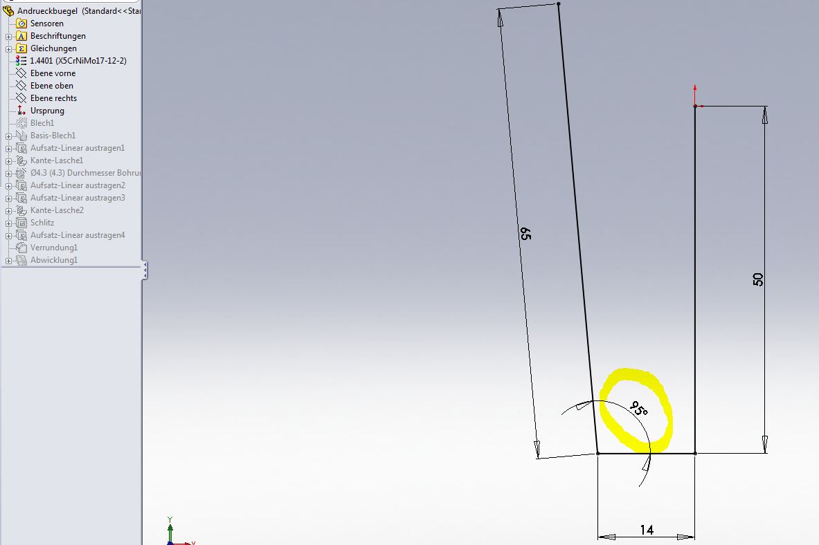

ich habe einen Bügel. Bei diesem möchte ich je nach Konfiguration (einmal wie er gefertigt wird, einmal wie er eingebaut wird) ein Winkel Maß anders haben.
Wie bewerkstellige ich dieses?
Über eine Tabelle? Wie erstelle ich sowas?

Konfigurationen erstellen, Doppelklick auf das Maß. Jetzt kann man einstellen wo (in welchen Konfigurationen) das Maß geändert werden soll. Fertig!

Hallo Christian,
vielen Herzlichen Dank. Das hat einwandfrei funktioniert.
Ich dachte ich müsse über eine Tabellen gesteuerte Methode gehen. Das habe ich noch nie gemacht. Habe es nur bei Schrauben und so gesehen. Dabei hat mich die Hilfe (im SolidWorks) nur leider nicht sehr weit gebracht.
