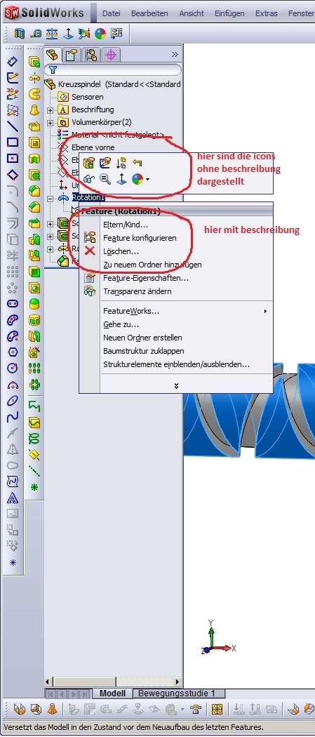

hallo liebes forum,
im feature manager werden bei rechtsklick icons im oberen dialogfeld angezeigt(siehe bild). ich hätte aber gerne noch die beschreibung dazu und weiß auch, dass man das einstellen kann(zumindest in sw2008)...aber wie??
verknüpfungen in baugruppen werden im feature manager in einem ordner "gesammelt", ich würde sie gerne alle sehen...auch eine einstellungsfrage. oder?
danke schonmal im voraus.
gruß,
thomas

erstellt am: 09. Mrz. 2011 12:11    Editieren oder löschen Sie diesen Beitrag!  <-- editieren / zitieren -->   Antwort mit Zitat in Fett Antwort mit kursivem Zitat    Unities abgeben: 1 Unity (wenig hilfreich, aber dennoch)2 Unities3 Unities4 Unities5 Unities6 Unities7 Unities8 Unities9 Unities10 Unities Nur für duusend 10 Unities + Antwort hilfreich
Hallo Thomas,
Original erstellt von duusend:
Das wäre mir neu, dass das irgendwie geht (oder mal gegangen ist). An den Popups kannst du nichts anpassen, und auch wenn du "Große Schaltflächen mit Text" einstellst gilt das nur für den Befehlsmanager, nicht für die Popups.
Wenn du mit der Maustaste über die Icons der Popup fährst bekommst du im Tooltip einen Kurzhinweis und in der Statusleiste unten eine etwas längere Erklärung zu dem Icon, aber das ein beschreibender Text permanent mit angezeigt wird kenn ich nicht.

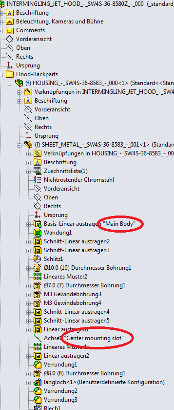

erstellt am: 09. Mrz. 2011 12:44    Editieren oder löschen Sie diesen Beitrag!  <-- editieren / zitieren -->   Antwort mit Zitat in Fett Antwort mit kursivem Zitat    Unities abgeben: 1 Unity (wenig hilfreich, aber dennoch)2 Unities3 Unities4 Unities5 Unities6 Unities7 Unities8 Unities9 Unities10 Unities Nur für duusend 10 Unities + Antwort hilfreich
Hallo Zusammen,
im FM RMT auf dem obersten Eintrag, Strukturanzeige.Dort kannst Dir einstellen, dass die Beschreibung zum Feature auch im Featurebaum angezeigt wird.
MFG Robert Hess

erstellt am: 09. Mrz. 2011 15:48    Editieren oder löschen Sie diesen Beitrag!  <-- editieren / zitieren -->   Antwort mit Zitat in Fett Antwort mit kursivem Zitat    Unities abgeben: 1 Unity (wenig hilfreich, aber dennoch)2 Unities3 Unities4 Unities5 Unities6 Unities7 Unities8 Unities9 Unities10 Unities Nur für duusend 10 Unities + Antwort hilfreich
Hier noch ein Bild dazu, wie man es einschaltet.
MFG Robert Hess.
P.S: Hier findest du auch die Möglichkeit standarmäßig allen Modellen hintern dem Dateinamen im Feature-Baum einen Dateieigenschaft deiner Wahl einzuschalten, so daß nicht nur der Dateiname selber im Feature-Baum sichtbar ist.

erstellt am: 10. Mrz. 2011 12:10    Editieren oder löschen Sie diesen Beitrag!  <-- editieren / zitieren -->   Antwort mit Zitat in Fett Antwort mit kursivem Zitat    Unities abgeben: 1 Unity (wenig hilfreich, aber dennoch)2 Unities3 Unities4 Unities5 Unities6 Unities7 Unities8 Unities9 Unities10 Unities Nur für duusend 10 Unities + Antwort hilfreich
Hallo Thomas,
hier noch ein Bild, wie es dann auch im FM aussieht.
Ist das Thema für Dich damit klar?
MFG Robert Hess.

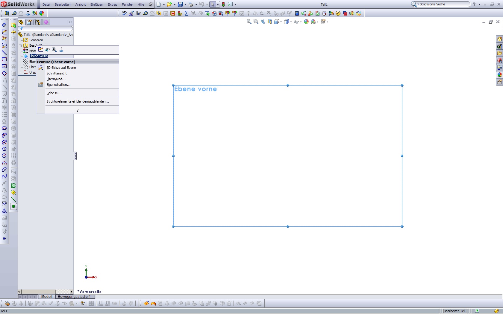

erstellt am: 14. Mrz. 2011 15:22    Editieren oder löschen Sie diesen Beitrag!  <-- editieren / zitieren -->   Antwort mit Zitat in Fett Antwort mit kursivem Zitat    Unities abgeben: 1 Unity (wenig hilfreich, aber dennoch)2 Unities3 Unities4 Unities5 Unities6 Unities7 Unities8 Unities9 Unities10 Unities
hallo,
vielen dank für eure antworten....leider bin ich nicht ganz zufrieden :-)
anbei nochmal zur erklärung ein bild.
"früher" konnte man einstellen, dass statt der icons text erscheint.
ich hoffe es wird nun ein wenig deutlicher was ich meine.
ich kann zwar auch mit den icons leben, aber irgendwie bin ich an text gewöhnt :-)

erstellt am: 14. Mrz. 2011 16:08    Editieren oder löschen Sie diesen Beitrag!  <-- editieren / zitieren -->   Antwort mit Zitat in Fett Antwort mit kursivem Zitat    Unities abgeben: 1 Unity (wenig hilfreich, aber dennoch)2 Unities3 Unities4 Unities5 Unities6 Unities7 Unities8 Unities9 Unities10 Unities Nur für duusend 10 Unities + Antwort hilfreich
Also ich bin mir ziemlich sicher, das SWX seit Einführung dieses HUD oberhalb des Kontextmenüs diese Piktogramme noch nie durch Text ergänzt hat!
LMB-->Nur Piktogramme
RMB-->Piktogramme + KOntextmenü (zweigeteiltes Menü!!!!)

erstellt am: 14. Mrz. 2011 16:22    Editieren oder löschen Sie diesen Beitrag!  <-- editieren / zitieren -->   Antwort mit Zitat in Fett Antwort mit kursivem Zitat    Unities abgeben: 1 Unity (wenig hilfreich, aber dennoch)2 Unities3 Unities4 Unities5 Unities6 Unities7 Unities8 Unities9 Unities10 Unities
vielleicht liegt es daran. wann wurde denn das zweiteilige eingeführt?
in sw2008 konnte man 100% auch text wählen
gruß
