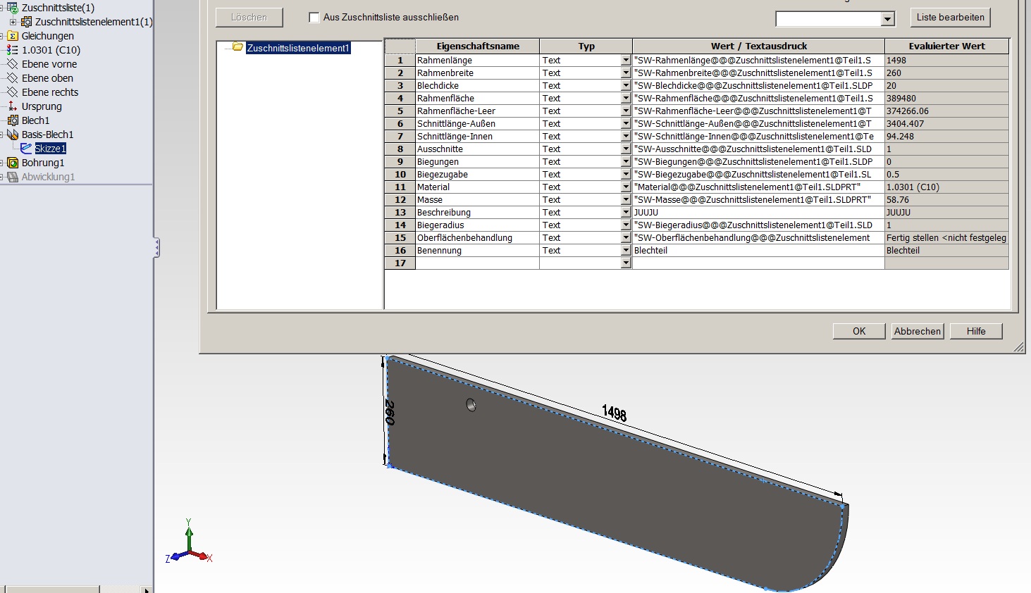

Solltet ihr SW2011 haben, dann gibt es noch eine Möglichkeit.
Das Teil über Blech aufbauen und da stecken jede Menge Infos drin, die auf einer Tabelle (Zuschnittsliste) abgerufen werden können.

der große aufschrei entfällt. Wir hatte es uns schon gedacht, das es mit der Blechbearbeitung klappt, haben es aber leider nich ausprobiert. Ich machen Fenster auch mit der Schweißkonstruktion.

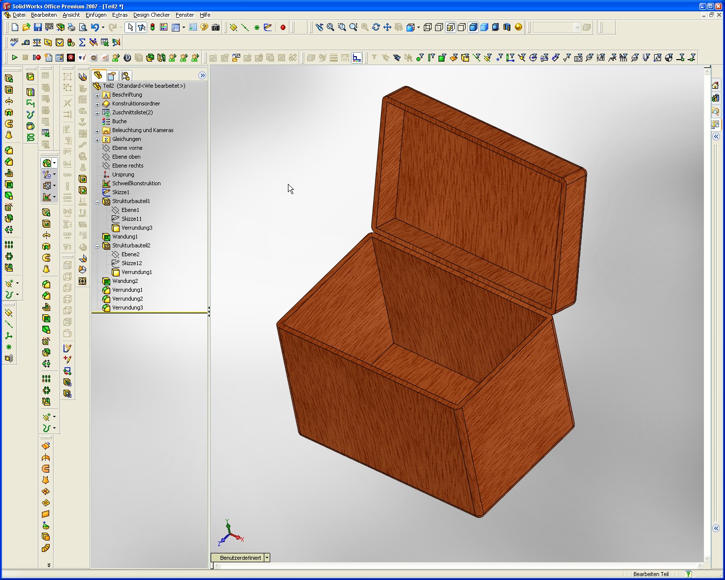

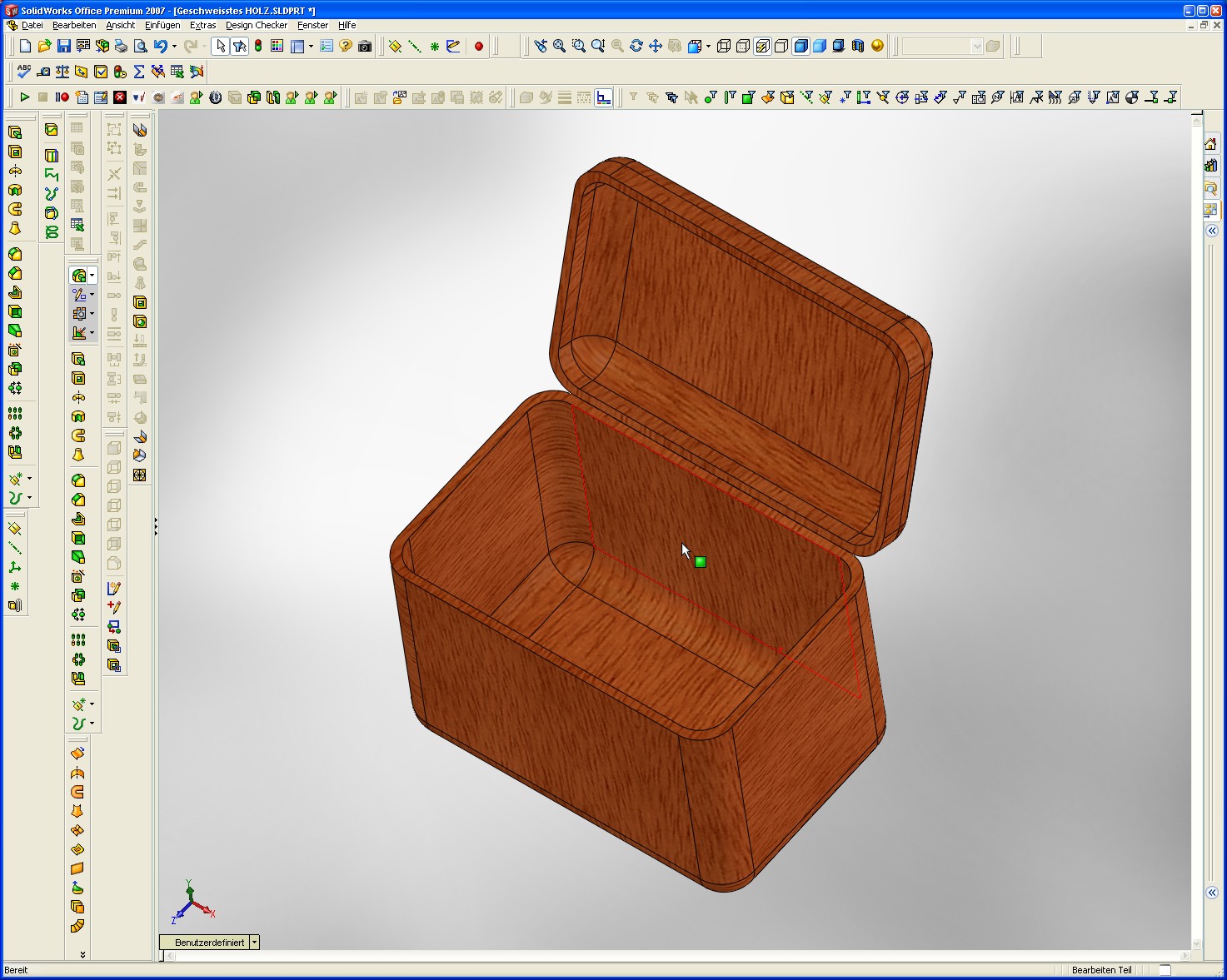

Wie kann man nur aus der guten alten KernApfelBaumFichte solch wunderschönes Schmuckkästchen aus dem Ganzen fräsen? *DuckUndWeg*
kann man... Wir haben es bewiesen, daß es aus Holzstrukturbauprofilen gefertigt werden kann. Es ist reine Frage der Auslegung... Hier "Fräsgerecht"
