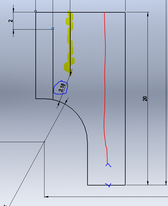

Ich gebs für heute auf ^^
Jemand ne idee wie ich folgenden Muster erstellen kann?
Das Gelbe wird waagrecht gemustert, Anzahl variiert.
Die untere Kante soll aber immer den selben Abstand zum Rand haben, egal wie viel Rippen gemustert wurden.
da ich damit später weiter mustern muss möcht ich keine einzelne Körper erstellen und trimmen. Zudem hab ich das nicht unter Kontrolle wenn das Muster ändert (Anzahlmässig)
Eigentlich wäre ja Skizze variieren (Lineares Muster) genau dazu gedacht, eigentlich *g*.
Bin gespannt ob jemand mehr Glück hat als ich.
Gruss Marques

hallo
Ich hab erstmal die gesamte Kontur auf eine Skizze gezeichnet (die Muster logischerweise nicht)
Danach erstelle ich die aussen Kontur als dünnes Feature, mittig.
Dann den einen Steg, ebenfalls dünnes feature mittig. und so weiter mit den zweiten steg...
Danach wollte ich die Stege mustern.
Gruss marques
Edit: mal nen Bild eingefügt, so wie es aussieht wenn die Features dran sind.

Good Morning!
Marquess meinst du sowas? Musst du nur eine Hilfsoberfläche mit einbringen wo sich das erste Element des Musters draufbezieht...
Der Rest funktioniert von allein.

Ja so gehts auch  Habs jetzt mit Offset von Oberfläche als endbedingung gemacht. Trotzdem würde mich ne Lösung mit Skizze variieren interessieren, Hab die Funktion nooch nie benötigt

Abend Marques,
mit Skizze variieren klappts auch.
Kurzanleitung findest du HIER bereits von mir (mit Beispiel) und rechts im Anhang noch spezifisch für deinen Fall. (.txt entfernen)

... soweit, so gut - aber bei mir ist der "Haken" fuer Skizze variieren gedimmt und nicht gesetzt. Ich denke mal das ist u.a. die Voraussetzung.
Weiter - du hast als Richtung fuer das Muster "D2@Skizze2" ääähhh, wo kommt die her?

Morgen, (ob er gut wird wird sich zeigen)
also wenn du im Featurebaum zuerst dein zu musterndes Feature einmal auswählst und anschließend auf lineares Muster klickst werden die Maße mit eingeblendet. Nun kannst du bei Richtung 1 ein Maß auswählen. Erst jetzt kannst du den Haken Skizze variieren setzen.
In der SWXSolidWorks eigenen Hilfe ist das unter dem Suchwort "Skizze variieren" auch sehr ausführlich erklärt.
