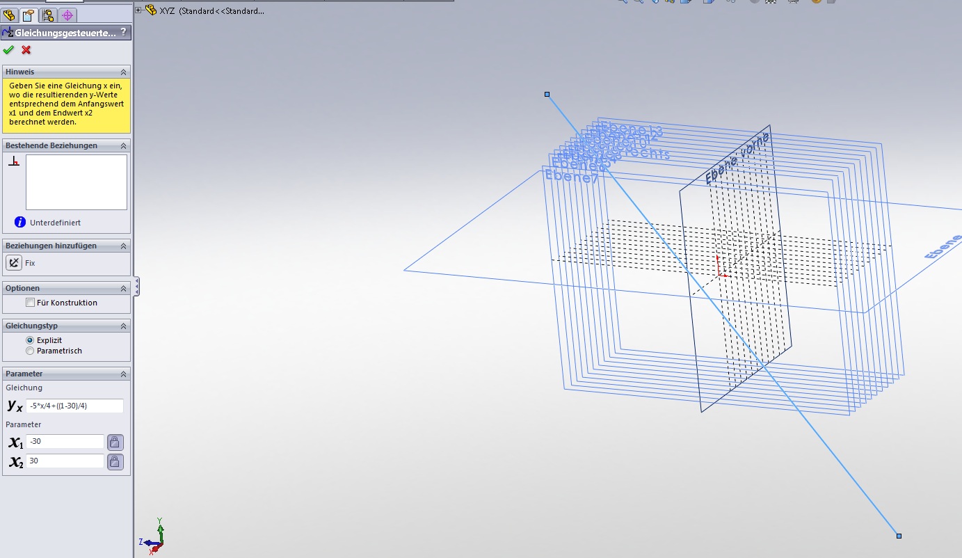

Hallo zusammen
Ich bin auf der suche nach einer möglichkeit, eine fläche anhand einer formel zu generieren. ganz banal: ich habe die gleichung 3x+4y+5z=1 und nun möchte ich diese zeichnen lassen, wobei ein wertebereich angegeben werden soll, x= -10...10 usw.
der grund: ich möchte dann dieser fläche eine dicke geben um so einen körper zu generieren. logischerweise ist meine fläche die ich erzeugen will keine ebene, sondern ein paraboloid, also nicht was "einfaches". ich brauche aber einen entsprechenden workflow
Ist dies überhaupt so möglich? oder renne ich früher oder später gegen die wand?
Danke für ein paar tips

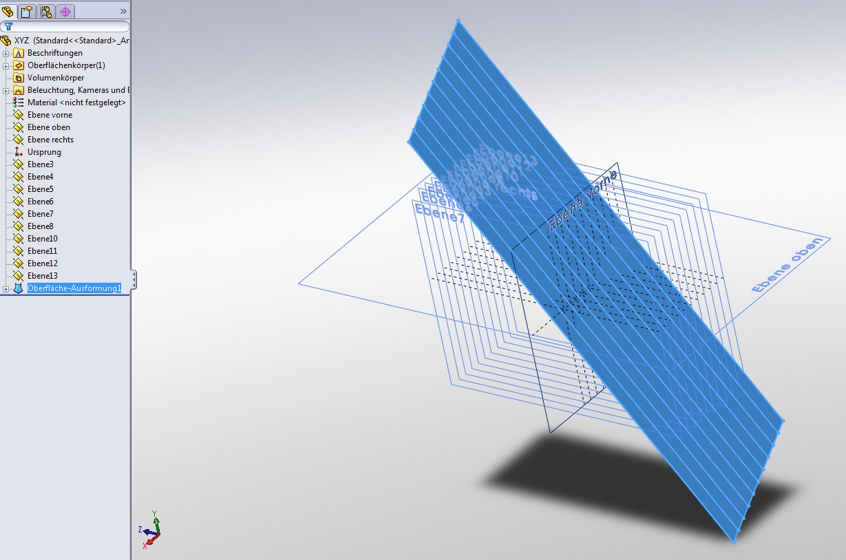

erstellt am: 09. Mrz. 2011 09:52    Editieren oder löschen Sie diesen Beitrag!  <-- editieren / zitieren -->   Antwort mit Zitat in Fett Antwort mit kursivem Zitat    Unities abgeben: 1 Unity (wenig hilfreich, aber dennoch)2 Unities3 Unities4 Unities5 Unities6 Unities7 Unities8 Unities9 Unities10 Unities Nur für testerbb 10 Unities + Antwort hilfreich
Wüsste jetzt nur eine Variante mit viel handarbeit.
Erstelle auf paralelle Ebenen Skizzen, mit Gleichungsgesteuerten Kurven.
Für die jeweilige Ebene musst du halt die Gleichung umformen.
Dannach mit ausgetragener Oberfläche eine Fläche durch die Kurven legen.
