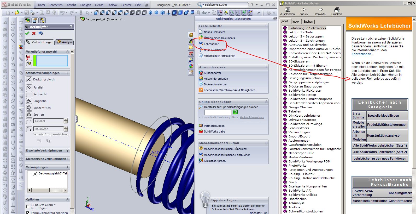

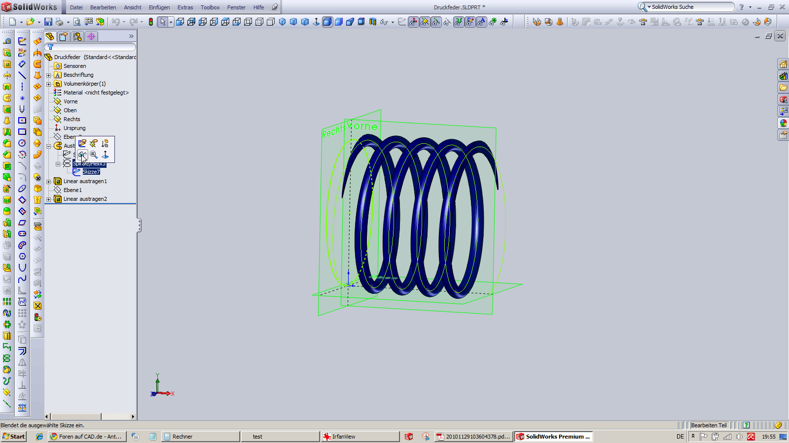

Hallo erstmal,
bin im Abschlusssemester zum Maschinenbautechniker und ich stehe gerade vor dem Problem eine konzentrische Verbindung in einer Baugruppe mit einer Feder zu erzeugen.
Im Anhang ein kleiner screeny zum Problem... vll. kann mir jmd. ad-hoc nen kleinen Denkanstoß zur Lösung des Problems verpassen.
Danke und Grüße aus Oberfranken,
Joy

Hallo Joy,
herzlich willkommen auf CAD.DE
Das funzt mit Ebenen , oder eine Achse durch die Feder legen und die benutzen.
Andreas

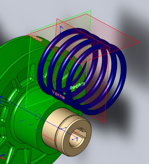

Dank Dir erstmal Andreas,
ich habe natürlich auch die Suche bemüht und nichts passendes gefunden.
Liegt daran dass mir die Feder als "Normteil" vorliegt und ich keinen Einfluss auf Skizzierung/Erzeugung der Feder nehmen kann. Somit ist das Problem dass weder der Ursprung noch irgendweine andere Referenz zum Mi.Punkt vorliegt.
Was ich tun kann ist folgendes, ich kann die temporären Achsen einblenden, nur kann ich sie beim Verknüpfen nicht "fangen".
Ich hab in nem neuen screen soeben nochmal alle ebenen und die temp-Achse eingeblendet, Ebenen verstehe ich soweit, nur wie und wo soll ich Ebenen zum Mittelpunkt des Teiles generieren?

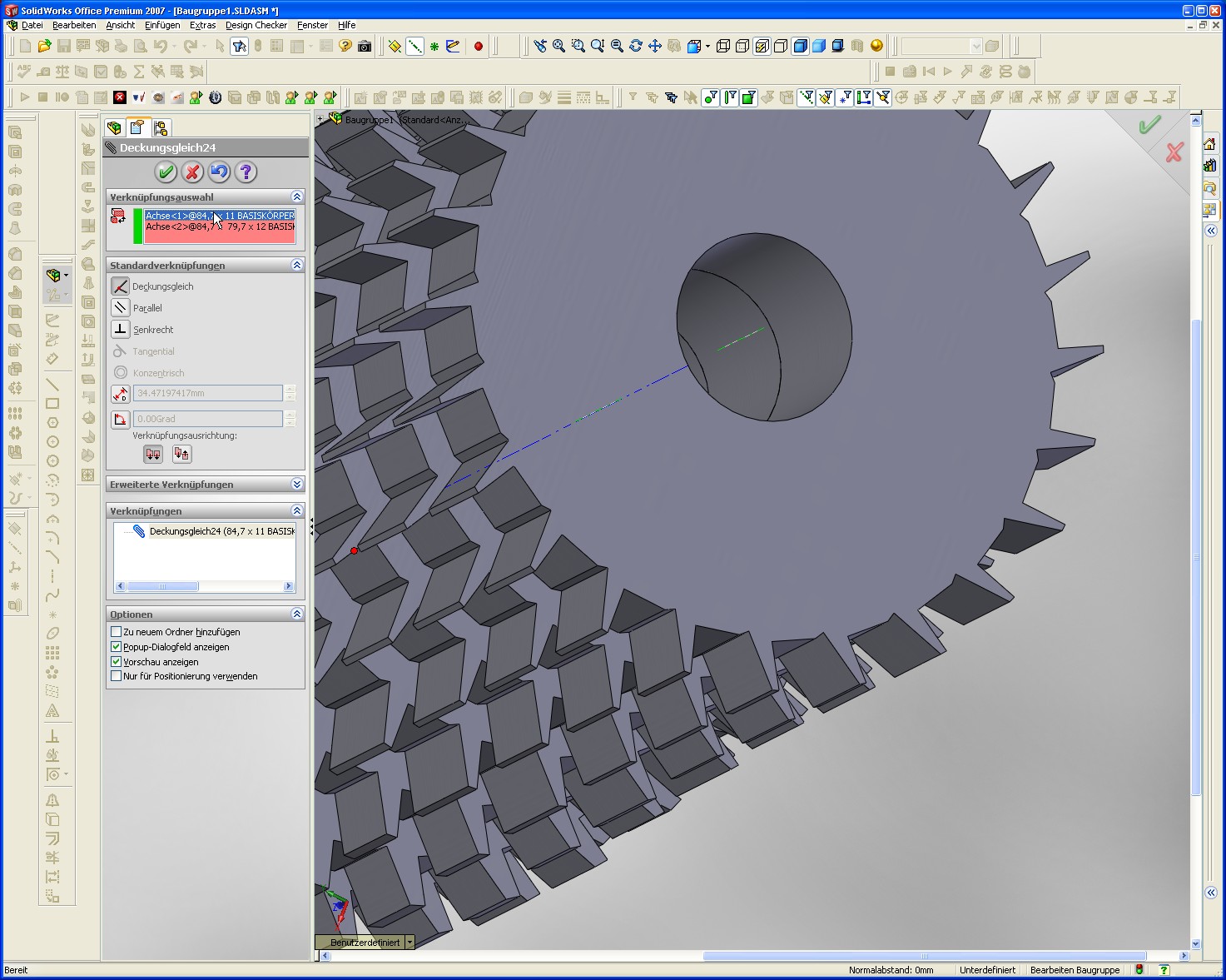

ich nicht glauben... Nimm doch die 2 temp. Achsen (Feder und Welle) und deckungsgleich.

es wäre ja zu einfach wenn das ginge - geht aber leider nur im skizziermodus oder eben bei skizzen, nicht bei Baugruppen ;(

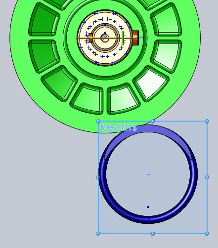

erstellt am: 07. Mrz. 2011 18:06    Editieren oder löschen Sie diesen Beitrag!  <-- editieren / zitieren -->   Antwort mit Zitat in Fett Antwort mit kursivem Zitat    Unities abgeben: 1 Unity (wenig hilfreich, aber dennoch)2 Unities3 Unities4 Unities5 Unities6 Unities7 Unities8 Unities9 Unities10 Unities Nur für joyraider 10 Unities + Antwort hilfreich
Ebene Rechts der Feder normal auf_ neue Skizze auf Ebene Rechts _ Elemente übernehmen_jetzt müsstest Du einen Kreis
konzentrisch der Innen oder Außenkontur haben!
Mit dem Kreismittelpunkt und Ebene Rechts eine Achse einfügen und die Verknüpfen.

skizze in ner Baugruppe? Geht sowas?
Ich verstehe nicht ganz - ich fang ne Skizze an, mach keine und dann? Woher soll da ein Kreis kommen?

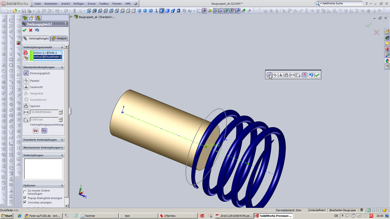

so viel einfach, im Anhang befindet sich n Zylinder und DIE Feder und ne Baugruppe wobei nun der Zylinder und die Feder konzentrisch sein sollen.
Viel Spass und Vielen Vielen Dank schonmal!
Joy

Baugruppe6_ak.zip
so, wie erklärt
Kannst doch sofort die Kreisskizze der Helix zur Erstellung der Achse nutzen!
Die Achse erstellst Du natürlich im Bauteil nicht in der Baugruppe!

soweit verstanden! ABER da haben wirs! Ich kann eben den Kreis der Helix nicht fangen, folglich kann ich auch den Kreis nicht zentrisch erstellen!
In den Optionen ist bei Fangen so ziemlich alles angehakt!

hahahaaaaaa ich haaaaaaaaaaaaabs!!!! Kommando zurück!
Man muss den Kreis der Helix "EINBLENDEN"
Habt ihr das auch gemacht? Oder ist das bei Euch ne Standard-Einstellung?

Eh, Kollega...
ich weiß nicht was Du hast. Es geht DOCH!!!

und wenn man den Kreis dauerhaft hat, brauch man ja eigentlich die Achse auch nicht - korrekt?

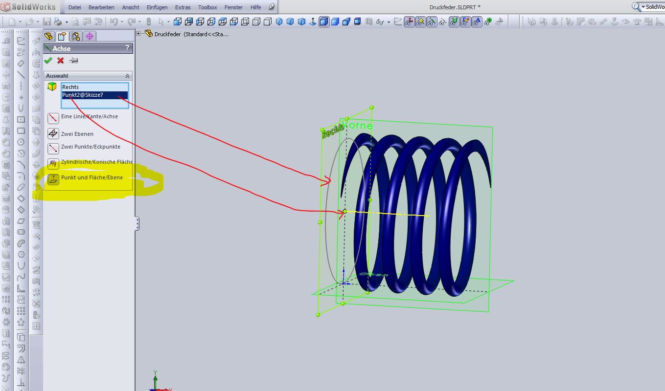

der Kreis ist doch im Einzelteil schon da!
Skizze 7 einblenden _ Achse einfügen _ Mittelpunkt der Skizze und Ebene Rechts auswählen _fertig!
Dann in der Baugruppe Achse mit Achse verknüpfen.

Die Feder ist niemals ein Normteil
Der Draht ist nicht Rund und unsauber auf Länge geschnitten,da war ein Kollege von Dir am Werk
Das Modell hättest Du schnell Deinen Anforderungen anpassen können!
Manchmal lohnt es sich die Zeit in die Durcharbeitung der SWXSolidWorks Lehrbücher zu investieren!
Finden tust Du die hier! (siehe Bild)

JA "einblenden" dass dieser dumme Kreis gefangen werden kann, meinst da wär ich drauf gekommen??? Ich hatte das bei den bisherigen Übungen noch ned... quasi Skizzenelemente für die Bauteilausrichtung sichtbar machen und anwenden... aber ich weiss - Unwissenheit schützt vor Strafe nicht. Und Danke Danke für die Screens und die Mühen, ich weiss das zu schätzen! So hab ichs jetzt auch verstanden!
@myca:
NEIN, das geht bei mir nicht, eingeblendet sind sie, kann sie nicht fangen - leider, könnens die Kollegen? Dann wär ja der Aufwand überhaupt nicht notwendig gewesen mit der manuellen Achse einfügen...?!
