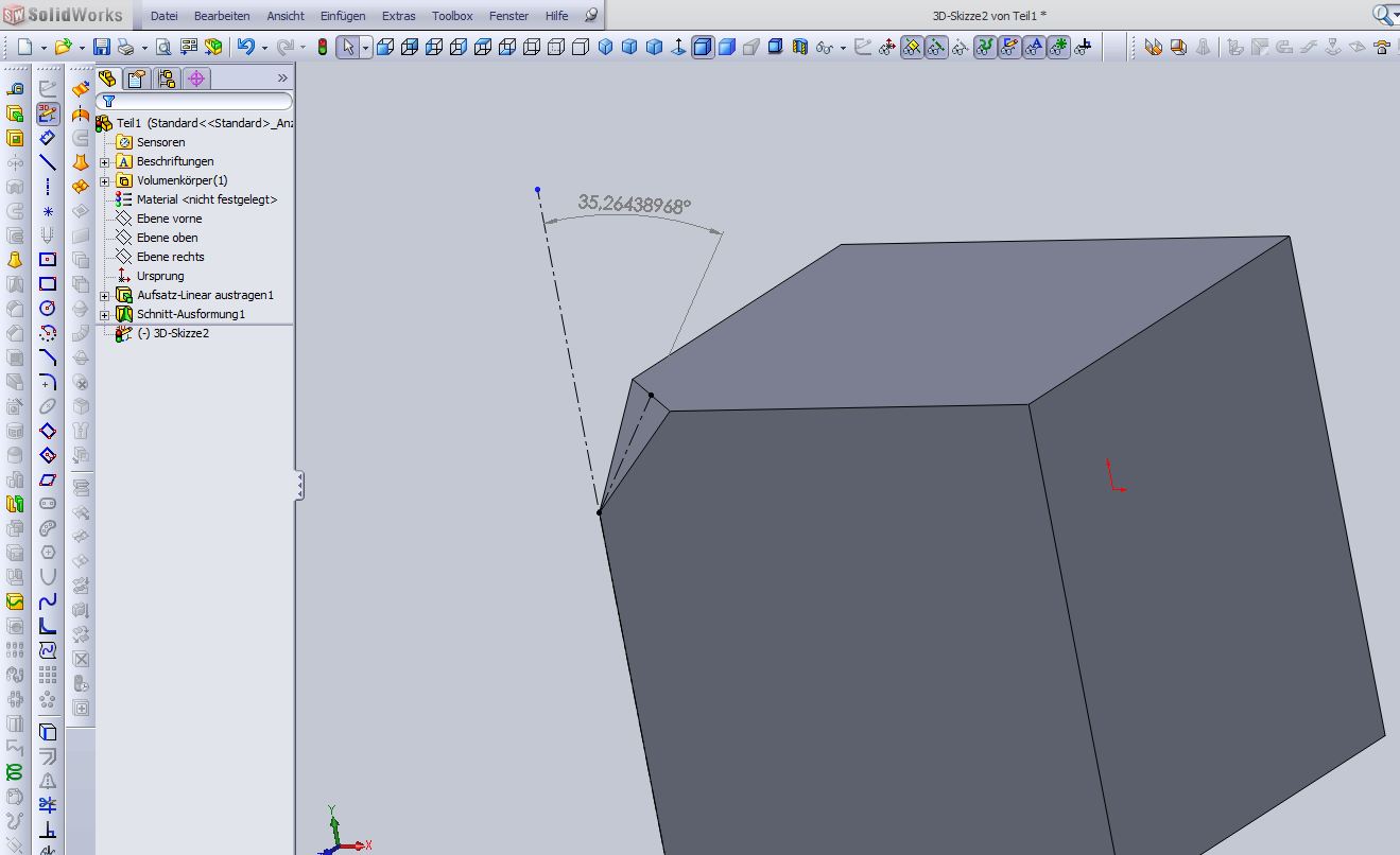

Hallo Leute,
wie kann ich an einem Würfel (100x100x100) an eine Ecke so eine Fläche zeichnen das ich eine Gewindebohrung Senkrecht einbringen kann.
Der Würfel soll später auf eine Platte geschraubt werden. Der Winkel ist meiner Meinung ja nicht 45° sondern irgendwas bei 37°. Die untere Ecke soll mit der oberen Ecke eine Linie bilden.
Wisst ihr was ich meine? Oder hab ich es blöde erklärt?
Andre
Ralf Tide
Beiträge: 4999
Registriert: 06.08.2001
erstellt am: 04. Mrz. 2011 23:13    Editieren oder löschen Sie diesen Beitrag!  <-- editieren / zitieren -->   Antwort mit Zitat in Fett Antwort mit kursivem Zitat    Unities abgeben: 1 Unity (wenig hilfreich, aber dennoch)2 Unities3 Unities4 Unities5 Unities6 Unities7 Unities8 Unities9 Unities10 Unities Nur für andrehh1985 10 Unities + Antwort hilfreich
021922_EckeAmWuerfel.zip
Hallo Andre,
geht mit dem Feature Fase.
HTH & bis demnäx,
Ralf

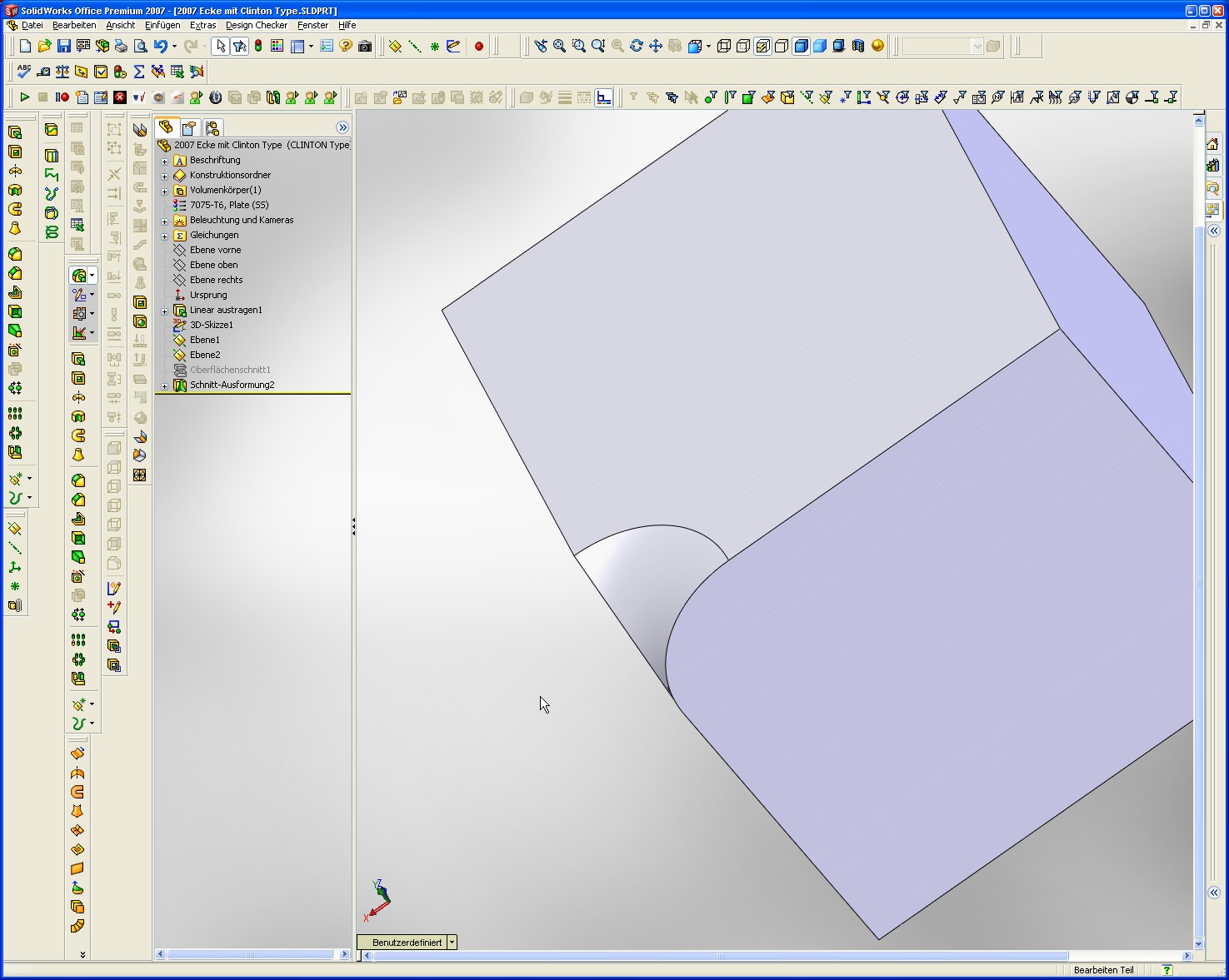

erstellt am: 05. Mrz. 2011 11:19    Editieren oder löschen Sie diesen Beitrag!  <-- editieren / zitieren -->   Antwort mit Zitat in Fett Antwort mit kursivem Zitat    Unities abgeben: 1 Unity (wenig hilfreich, aber dennoch)2 Unities3 Unities4 Unities5 Unities6 Unities7 Unities8 Unities9 Unities10 Unities Nur für andrehh1985 10 Unities + Antwort hilfreich

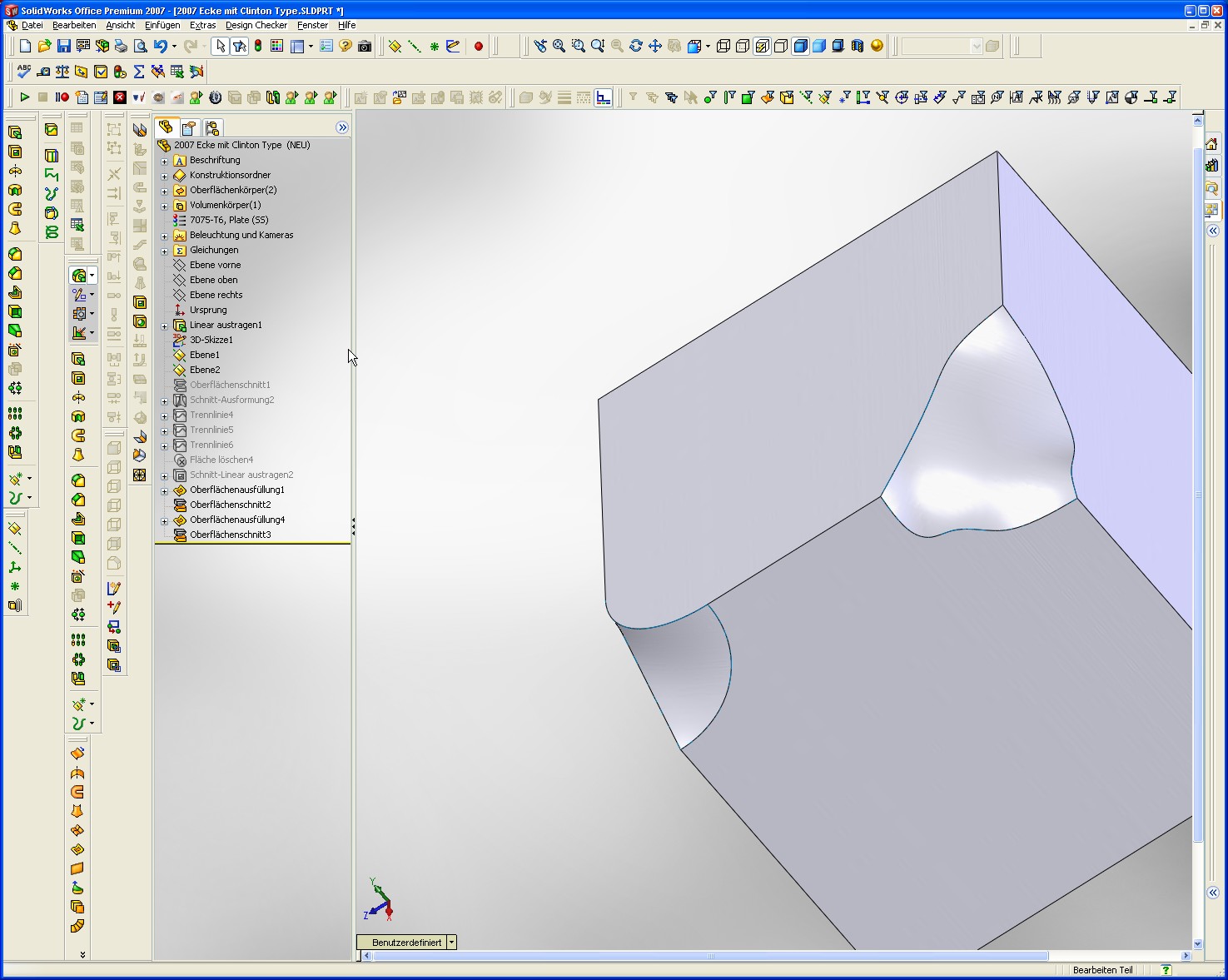

2007Ecke.zip
und wem das zu simpel ist
der machts so
oder so...
G.  thomas

erstellt am: 05. Mrz. 2011 12:19    Editieren oder löschen Sie diesen Beitrag!  <-- editieren / zitieren -->   Antwort mit Zitat in Fett Antwort mit kursivem Zitat    Unities abgeben: 1 Unity (wenig hilfreich, aber dennoch)2 Unities3 Unities4 Unities5 Unities6 Unities7 Unities8 Unities9 Unities10 Unities Nur für andrehh1985 10 Unities + Antwort hilfreich

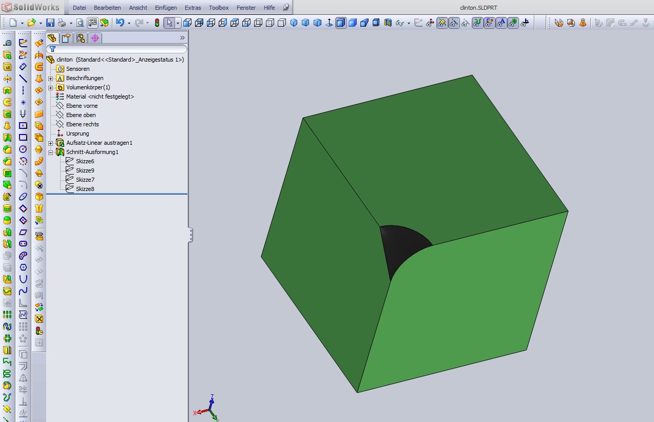

2007EckemitClintonType.zip
Clinton
ja, jetzt will ich aber was kommen sehen...
G.   thomas

erstellt am: 05. Mrz. 2011 12:32    Editieren oder löschen Sie diesen Beitrag!  <-- editieren / zitieren -->   Antwort mit Zitat in Fett Antwort mit kursivem Zitat    Unities abgeben: 1 Unity (wenig hilfreich, aber dennoch)2 Unities3 Unities4 Unities5 Unities6 Unities7 Unities8 Unities9 Unities10 Unities Nur für andrehh1985 10 Unities + Antwort hilfreich
Hallo Clinton,
Wo hängts?
Andreas
@Thomas  zu langsam
Stillstand ist Rückschritt
[Diese Nachricht wurde von Krümmel am 05. Mrz. 2011 editiert.]

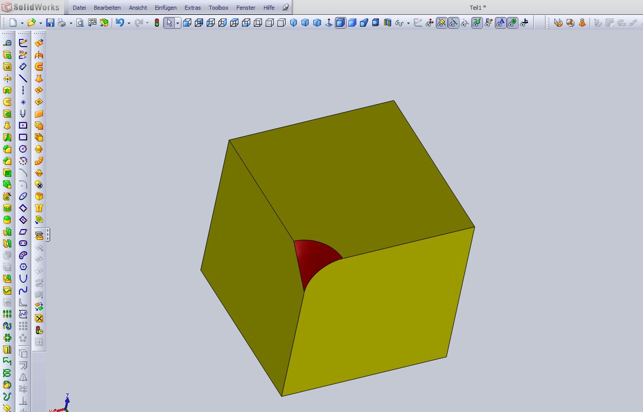

erstellt am: 05. Mrz. 2011 12:48    Editieren oder löschen Sie diesen Beitrag!  <-- editieren / zitieren -->   Antwort mit Zitat in Fett Antwort mit kursivem Zitat    Unities abgeben: 1 Unity (wenig hilfreich, aber dennoch)2 Unities3 Unities4 Unities5 Unities6 Unities7 Unities8 Unities9 Unities10 Unities Nur für andrehh1985 10 Unities + Antwort hilfreich
2010clinton.zip
Hallo nochmal,
oder auch so!

myca
Beiträge: 4383
Registriert: 15.06.2007
SW 2007
SW 2018
erstellt am: 05. Mrz. 2011 12:54    Editieren oder löschen Sie diesen Beitrag!  <-- editieren / zitieren -->   Antwort mit Zitat in Fett Antwort mit kursivem Zitat    Unities abgeben: 1 Unity (wenig hilfreich, aber dennoch)2 Unities3 Unities4 Unities5 Unities6 Unities7 Unities8 Unities9 Unities10 Unities Nur für andrehh1985 10 Unities + Antwort hilfreich

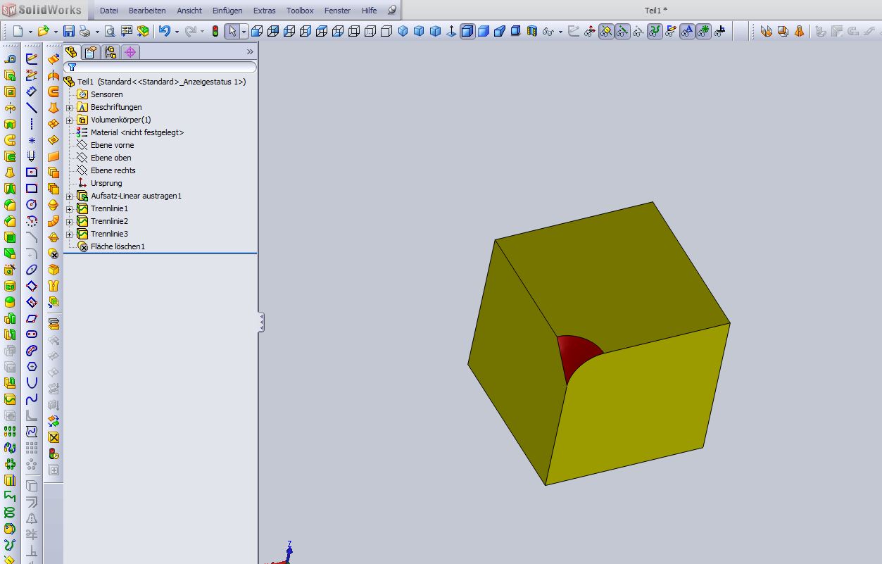

Krümmel
Welche Optionen??? Bei mir funzt mit Fläche löschen nicht
G.  thomas

erstellt am: 05. Mrz. 2011 13:05    Editieren oder löschen Sie diesen Beitrag!  <-- editieren / zitieren -->   Antwort mit Zitat in Fett Antwort mit kursivem Zitat    Unities abgeben: 1 Unity (wenig hilfreich, aber dennoch)2 Unities3 Unities4 Unities5 Unities6 Unities7 Unities8 Unities9 Unities10 Unities Nur für andrehh1985 10 Unities + Antwort hilfreich
Hallo Thomas,
so!

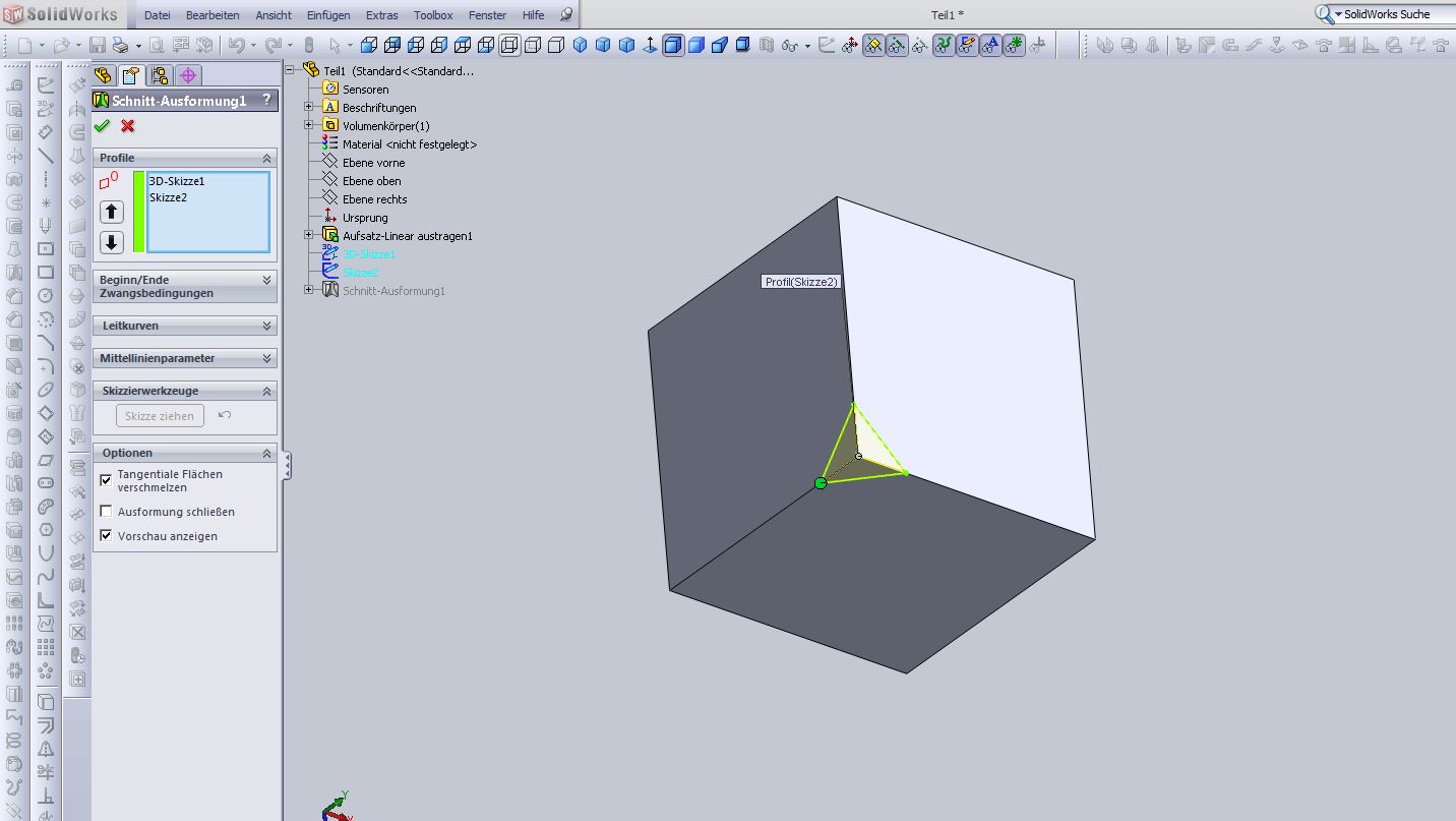

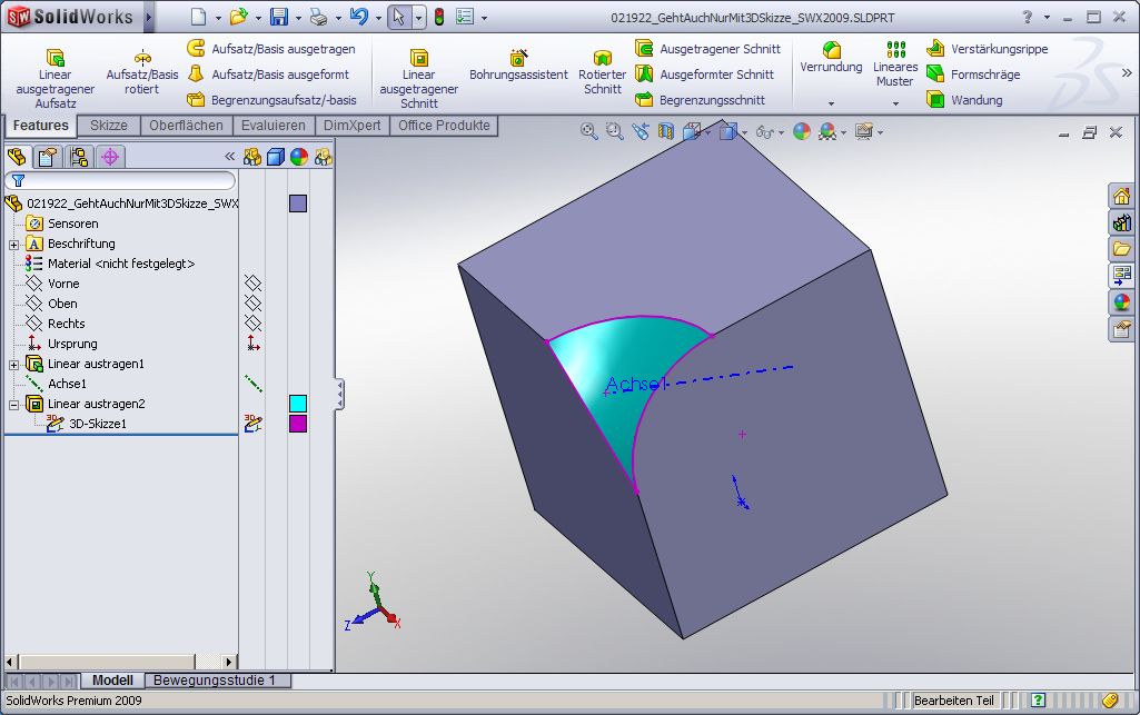

021922_GehtAuchNurMit3DSkizze_SWX2009.zip
Sehr schöne Ansätze für eine einfache Ecke. Ich hätte da noch einen linearen Schnitt
Bis demnäx,
Ralf

erstellt am: 05. Mrz. 2011 13:27    Editieren oder löschen Sie diesen Beitrag!  <-- editieren / zitieren -->   Antwort mit Zitat in Fett Antwort mit kursivem Zitat    Unities abgeben: 1 Unity (wenig hilfreich, aber dennoch)2 Unities3 Unities4 Unities5 Unities6 Unities7 Unities8 Unities9 Unities10 Unities Nur für andrehh1985 10 Unities + Antwort hilfreich
Hi Ralf,
ja, ja... Das zeigt, daß ich schon zu alt bin...
Was mit Austragen geht, müsste ja auch mit Schnitt gehen.
http://ww3.cad.de/foren/ubb/Forum2/HTML/015867.shtml
@ Andreas   - muß mit 2009 probieren. In 2007 ist nicht...
G. thomas

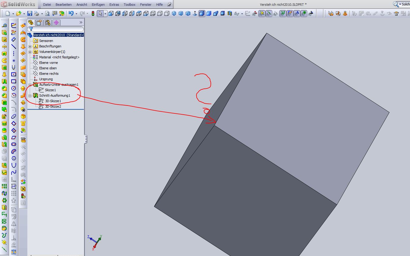

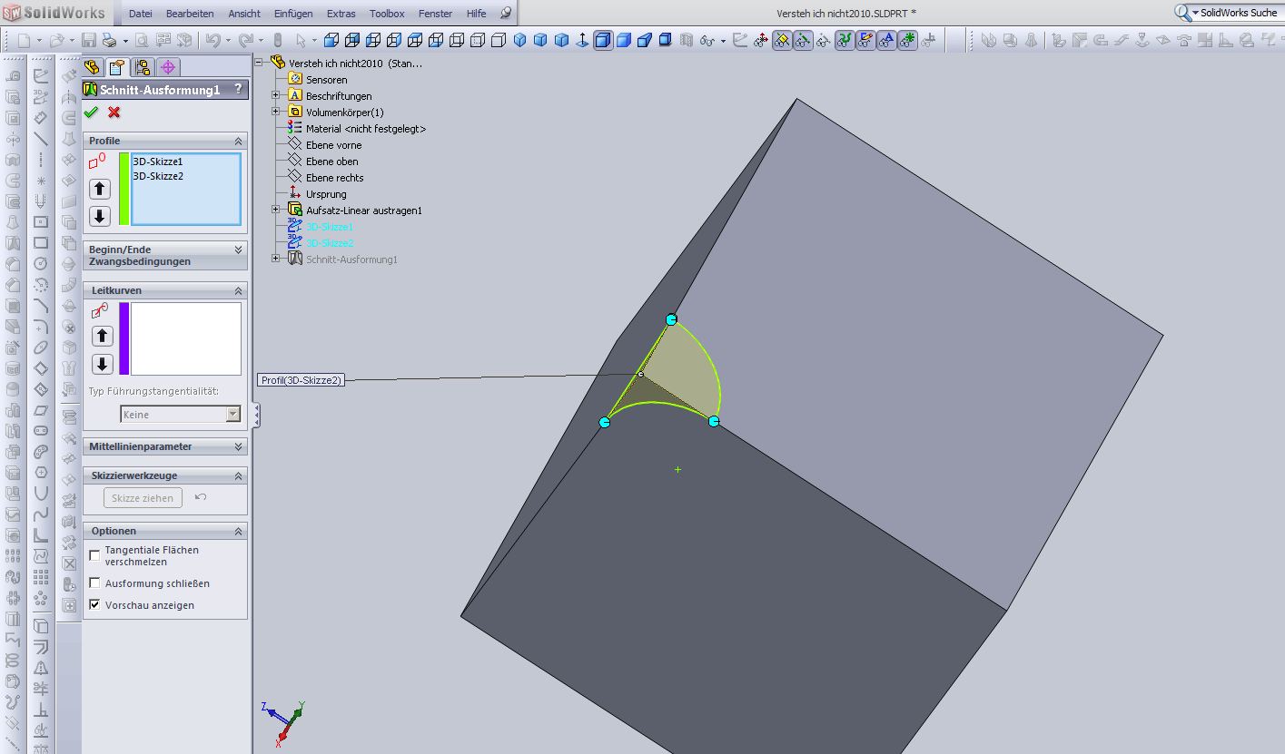

erstellt am: 05. Mrz. 2011 20:14    Editieren oder löschen Sie diesen Beitrag!  <-- editieren / zitieren -->   Antwort mit Zitat in Fett Antwort mit kursivem Zitat    Unities abgeben: 1 Unity (wenig hilfreich, aber dennoch)2 Unities3 Unities4 Unities5 Unities6 Unities7 Unities8 Unities9 Unities10 Unities Nur für andrehh1985 10 Unities + Antwort hilfreich
Verstehichnicht2010.zip
das hier versteh ich nicht
Andreas
Edit: meckert nicht bei dem ausgeformten Schnitt
Feature ist im Baum, aber Ergebnis gleich Null

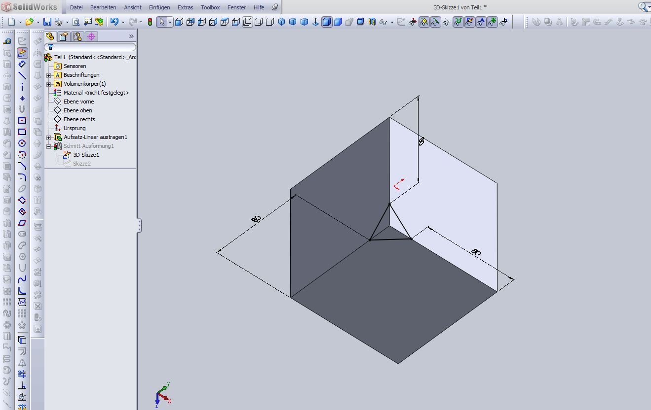

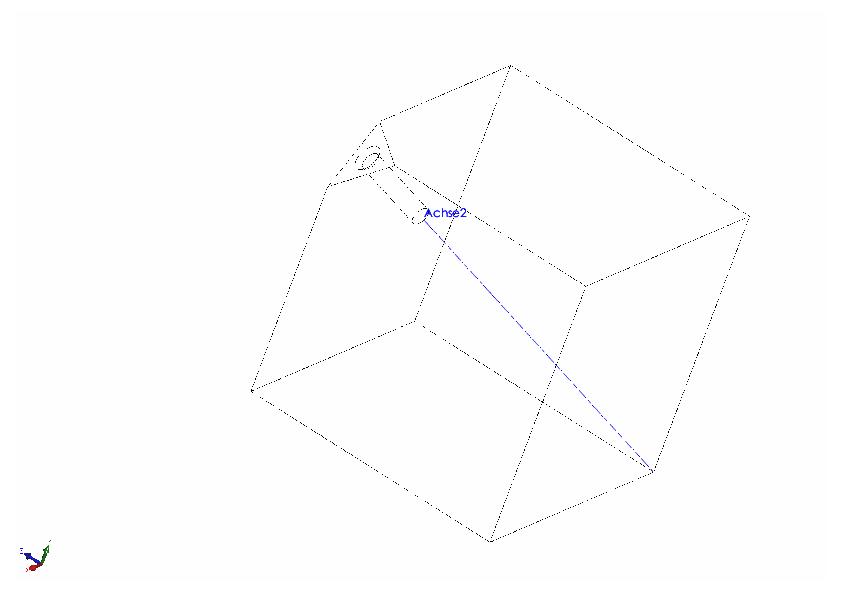

guten Morgen zusammen,
wie war das mit den Wegen, die nach Rom fuehren - es soll eine ganze Menge geben.
Die sache mit dem Gewinde sollte dann kein Thema mehr sein
1. eine Skizze (Linie) auf jede der drei Seiten
2. die dann zu einem Linienzug zusammenfassen der Rest ist klar
1. ein Achse von Ecke zu Ecke
2. eine Ebene senkrecht zur Achse
3. z.B. daran abspalten
