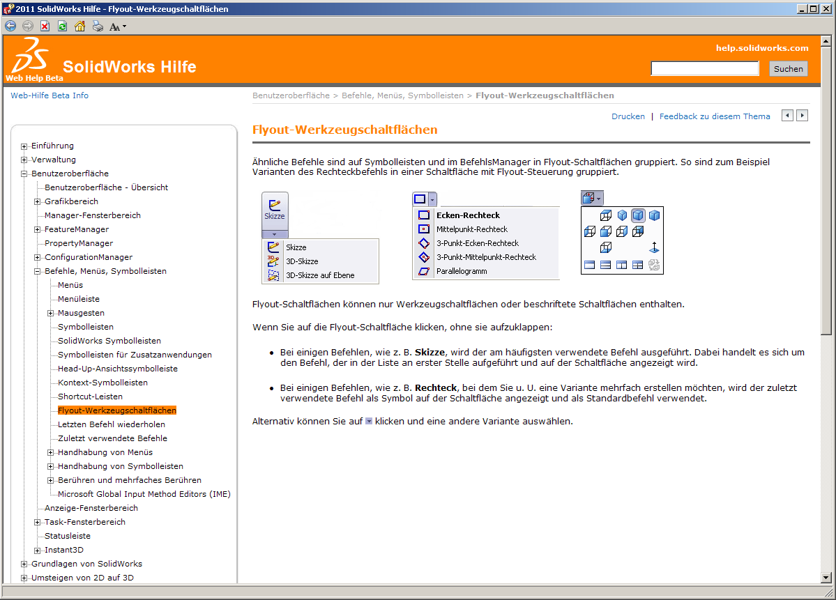

Hallo zusammen
Wie kann ich im Befehlsmanager gewisse Befehle als Flyout-Schaltflächen gruppieren?
Danke und Gruss Swion

Hallo Swion,
Original erstellt von Swion:
Leider gar nicht, du kannst nur die bereits vorhandenen "aufschwingenden Symbolleisten" nutzen, aber nicht selbst welche erstellen.

Hallo Stefan
Ich möchte nur bereits bestehende Flyouts verwenden, und meinen Befehlsmanager entsprechend umstellen.
(Ansichten, Ecken-Rechtecke, usw)

-RMB in den Befehlsmanager
-ganz unten auf "Anpassen"
-Reiter "Befehle"
-Die erste Kategorie "Aufschwingende Symbolleisten"
-Symbol in den Befehlsmager ziehen
-fertig
Hoffe es hilft
