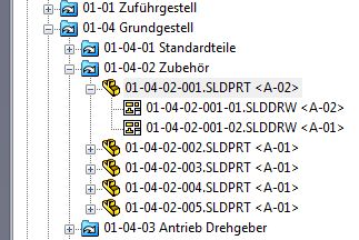

Original erstellt von Mixie:
Wir haben leider kein PDM Enterprise. Wir haben nur den Workgroup PDM. Dort werden nur die "Dateien" gelistet. Hat ein Teil mehrere Konfigurationen sieht man dies in der Tresorstruktur nicht.
Hallo Mixie,
da ihr schon prinzipiell mit Konfigurationen Arbeitet, würde ich dein Problem ganz klar so lösen.
Das ist meiner Meinung nach der schnellste Vorgang mit dem geringsten Aufwand bei Änderungen.
Ob du mit einer Zeichnung für alle Konfigs oder mit mehreren Zeichnungen für jede Konfig Arbeitest, ist egal.
Aber eine Zeichnung ist auch schnell auf eine andere Konfig geswicht und unter einem anderen Namen gespeichert.
Wie wir unser Dateisystem aufbauen, habe ich dir schon bei diesem Beitrag geschildert. http://ww3.cad.de/foren/ubb/Forum2/HTML/018059.shtml#000009
Also Part oder Baugruppe z.B. 01-04-02-001 mit den Konfigs 01, 02, 03 usw.
Die zugehörigen Zeichnungen heißen dann 01-04-02-001-01 bzw. 01-04-02-001-02
Wie kommst du auf die Aussage, dass man Konfigurationen nicht in der Tresorstruktur sieht?
In den Bildern siehst du meine Struktur.
Im Bild 01 siehst du die Dateistruktur schön sortiert. Du kannst sogar den jeweiligen Revisionsstand sehen.
Im Bild 02 siehst du eine Tresoransicht. Hier kannst du ganz klar die Konfig auswählen und die zugehörigen Dateieigenschaften anschauen.
Z.B. siehst du hier das Material der Konfig und in deinem Fall evtl. die Farbe.
Du siehst sogar, dass meine Konfig 02 den Revisionsstand A-01 während das Part den Stand A-02 hat. (Konfig 01 hat A-02)
Auch in Bild 03 kannst du die Konfigs auswählen.
Wie das auf der Zeichnung mit dem Schriftfeld ausschaut und die Sache mit der Revision habe ich in diesem Beitrag erläutert. http://ww3.cad.de/foren/ubb/Forum233/HTML/000200.shtml#000001
Grüße, Andi

@Andi Beck
Danke für die ausführliche Erklärung.
Mit meiner Aussage, dass man die Konfigurationen nicht in der Tresorstruktur sieht, meinte ich nur die Dateistruktur. (Wie in Bild 1).
Wenn ich das jetzt richtig verstanden habe, dann spiegeln sich bei euch in den Teilenummern die Konfigurationen wieder. Bzw. ihr habt die gleiche Teilenummer in der dann mehrere Konfigurationen enthalten sind. Wirkt sehr schön aufgeräumt!
Dies ist bei uns ganz anders. Sobald ein neues Teil gebraucht wird, bekommen wir von unserer Warenwirtschaft eine neue Nummer "zugeteilt". Diese ist eine einfach fortlaufende Nummer. D.h. ich habe nun einmal Teilenummer 0716 und für die 2. Konfiguration die Teilenummer 0784. Daher kann ich das nicht so schön aufbauen, wie bei euch...
