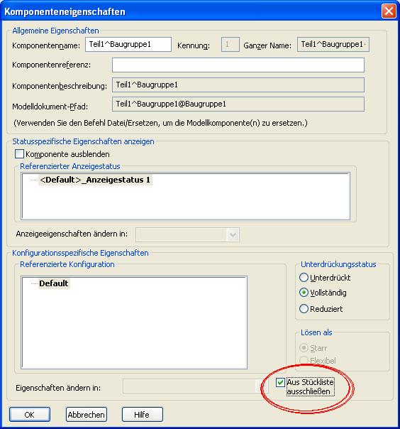

ich suche eine Möglichkeit, von einer Stückliste nur eine begrenzte Anzahl von Unterebenen anzuzeigen (also wenn Baugruppen wieder aus Baugruppen bestehen).
Die einzige Möglichkeit, die mir jetzt eingefallen ist, ist den Stücklistentyp mit Einzug und detaillierten Nummerierung zu wählen und dann die Ebenen, die zu viel sind, per Makro wieder zu entfernen, das ist nur leider etwas umständlich.

was meinst du mit "Ebenen ausblenden" ?
Es gibt Teile, Baugruppen und Unterbaugruppen.
Wenn du etwas davon nicht in deiner Stüli haben willst, dann setzt denn
Haken auf "aus Stückliste ausschließen"
Das sollte es doch sein!
Ansonsten gibt es noch die Möglichkeit, in der Stükliste "nur oberste Ebene" anzeigen zu lassen,
dann fallen die Unterbaugruppen auch weg!
