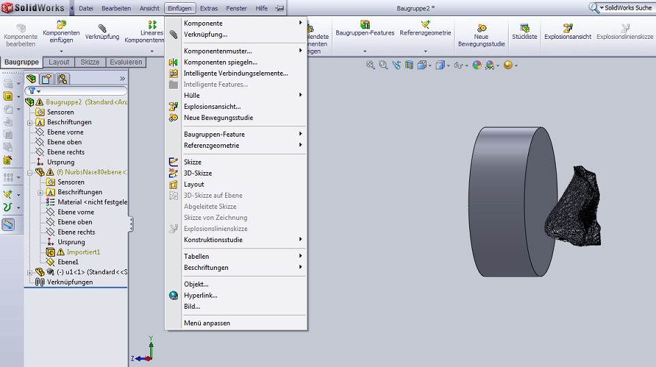

Hallo Leute,
ich würde gerne von einem Objekt (Nase als NURBS-Fläche) ein Negativ bzw. Gegentück erzeugen, sodass ich danach ein Bauteil habe in dem der Abdruck zu sehen ist.
Leider finde ich keine Möglichkeit, diese beiden Körper zu kombinieren bzw. genau diese Art von Form aus meinem Festkörper herauszuschneiden oder abzuziehen.
Gibt es einen Weg, das zu lösen?
Liegt es vielleicht daran, dass eines ein Körper, das andere eine Oberfläche ist? Wenn ja, in welchem Format könnte das besser klappen? Lässt sich diese Oberfläche füllen um daraus nen Körper zu machen?
Bild ist angehängt, würde mich über jede Hilfe freuen.
Danke und beste Grüße

das sollte funktionieren, wenn du nicht in der baugruppe arbeitest und wenn natürlich die nase ein volumen ist
dann nase als körper kopieren ohne verschiebung und anschl. kombinieren indem du den kopierten körper abziehst
dein gegenstück lässt sich dann als körper separat speichern

Wenn du das mit einem Mehrkörperteil machst, gibt es ein Feature Oberflächeschnitt(unter Einfügen->Ausschneiden->Mit Oberfläche...)
Dann müsstes du keinen Volumenkörper erstellen.

Hi Phil,
mit Einfügen/Ausschneiden/Mit Oberfläche kann Du aus einem Körper das von einer Fläche begrenzte Volumen abziehen.
Bedingung: Die Fläche muss das abzuschneidende Volumen komplett umschließen.

Also, wie es gehen soll ist mir jetz klar geworden. Danke dafür . Allerdings gibts noch paar Problemchen, wahrscheinlich mit der Oberfläche. Diese hat noch Fehler seit der Importierung (zuviele um manuell auszubessern).
Kann man das ganze irgendwie "nur grob" ausschneiden, sodass die Fehler übersehen werden oder automatisch korrigiert? Schließlich lässt sich so ein Bauteil ja sowieso kaum haargenau nach Vorgabe erstellen.
Siehe Grafik

Hi Phil,
bitte keine Umlaute (ä/ü/ etc.) im Dateinamen.
Die Fläche muss natürlich geschlosen sein. SWX und andere Systeme tun sich traditionell schwer, etwas "nur ein bisschen" oder "so ungefähr" zu tun...  (Das mit der Fuzzy-Logic klappt hier noch nicht...  )
Also entweder gleich eine saubere Fläche oder Handarbeit.
