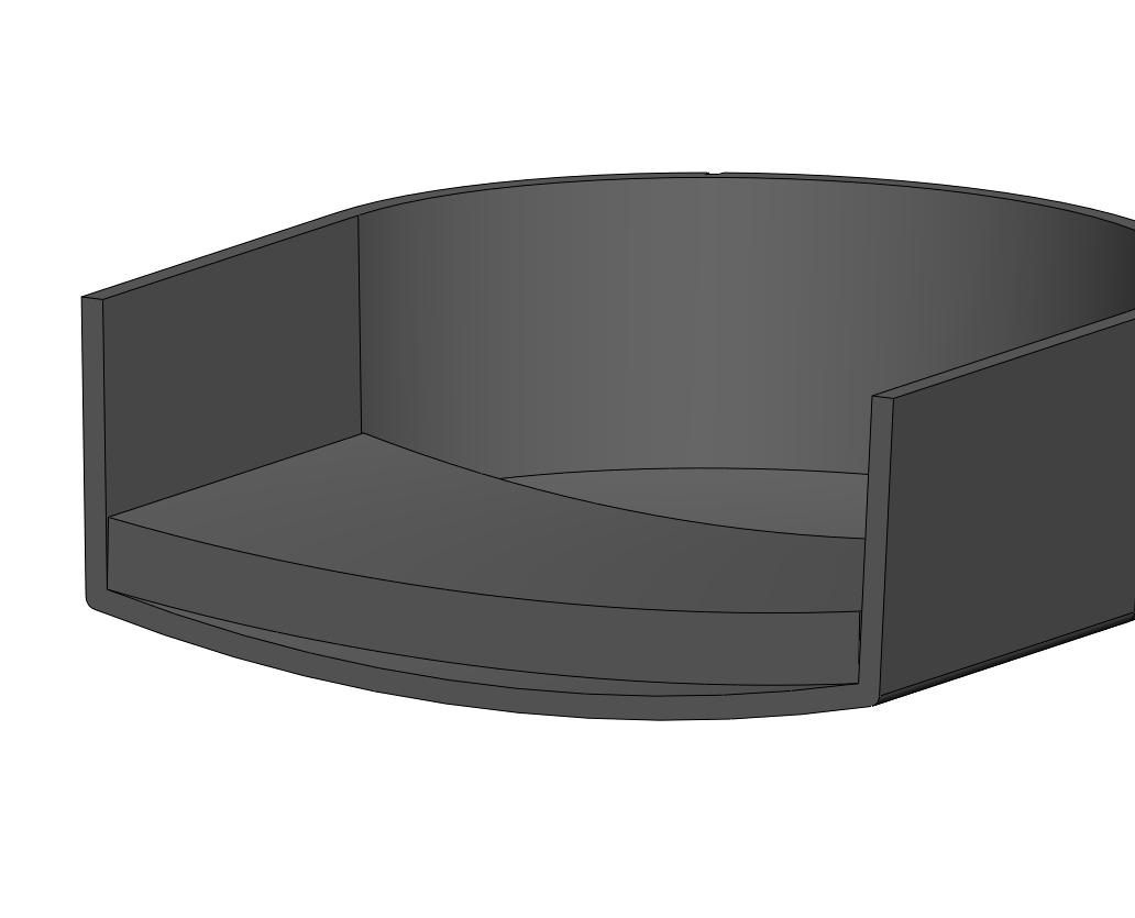

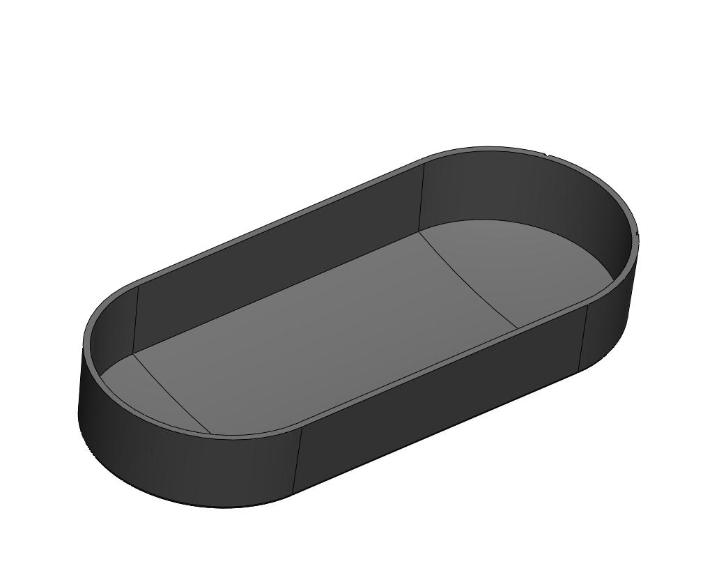

ich habe ein Gehäuse (s.Anhang) mit einem gewölbten Boden, der in der Wandstärke dicker werden soll. Die Seitenwände haben eine Formschräge und sollen unverändert dick sein.
1) Ich habe schon versucht, das dafür verwendete Feature "Wandung" (bisher 1mm) anzupassen mit "mehrere Wanddicken einstellen". Geht nicht.
2) Dann wollte ich eine zusätzlich Austragung "von Oberfläche (=Boden)". Dann entsteht aber ein Hohlraum zwischen Boden und neuer Austragung.
Wie gehe ich da am besten vor?
Vielen Dank schon mal!

Hallo nochmal,
vielen Dank für die Antworten!
Hab das Wandungs-Feature falsch angewandt. Hat geklappt.
Warum aber die Methode mit der zusätzlichen Austragung nicht funktioniert (Hohlraum zwischen Boden und Austragung), wäre noch interessant.

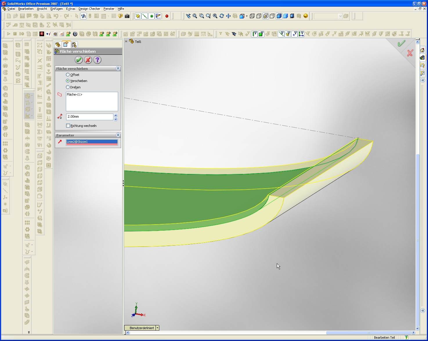

Das Mittel der Wahl ist der Befehl (Fläche-) verschieben, der in der Menüleiste unter Einfügen / Fläche / verschieben zu finden ist. Die zu verschiebende Fläche anklicken und Offset erstellen oder eine (gerade) Kante auswählen, in dessen Richtung verschoben wird. Alle umliegenden Flächen werden passend mitgezogen bzw. verlängert / gestutzt.
Grüße Günter
PS.: Ich gebs ja zu, dem Befehl haftet ein gewisser Makel an - so von wegen nachträglich gebastelt und zu faul, die richtigen Features an zufassen, aber manchmal ist er einfach Gold wert.

erstellt am: 02. Mrz. 2011 10:36    Editieren oder löschen Sie diesen Beitrag!  <-- editieren / zitieren -->   Antwort mit Zitat in Fett Antwort mit kursivem Zitat    Unities abgeben: 1 Unity (wenig hilfreich, aber dennoch)2 Unities3 Unities4 Unities5 Unities6 Unities7 Unities8 Unities9 Unities10 Unities Nur für stieviie 10 Unities + Antwort hilfreich
Verschieben.zip
ein wenig gefuscht (SWX 2007)...
G.  thomas
