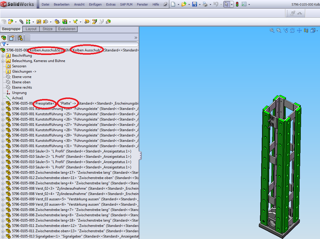

Ihr habt z.B. die Benennung doch sowieso als Eigenschaft und könnt euch einfach diese Eigenschaften (über Struktur im FM)

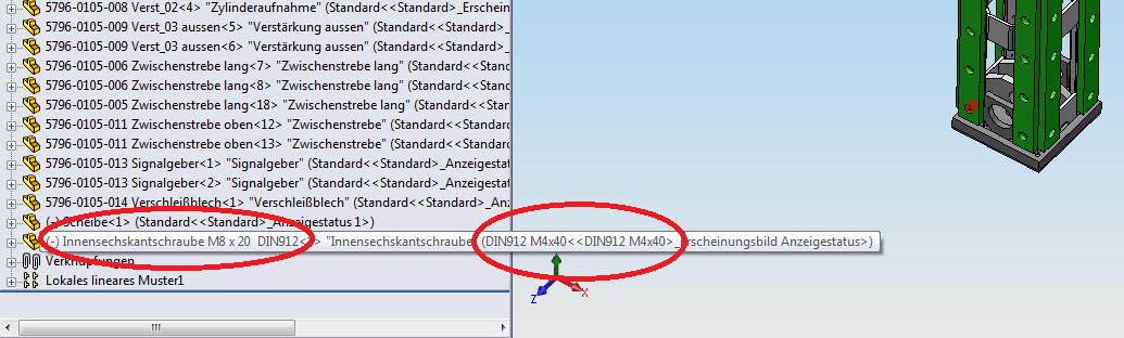

im Featurebaum anzeigen lassen. Deswegen habt Ihr ja vermutlich die Benennung ja auch mit in den Dateinamen gepackt, damit man im Featurebaum nicht nur "blöde" Nr. habt. s. Bild
Die Angabe der Menge im Teil ist auch etwas was nie 100% funktionieren kann (außer unter gewissen ganz begrenzten Randbedingungen). Du gibts da ja die Menge an, die Du in Deiner BG benötigst (ist ja vermutlich eine Möglichkeit die Stückzahl im Zeichnungskopf des Einzelteils mit anzugeben). Nun wird es doch vermutlich vorkommen, daß dieses Teil auch in verschiedenen BG's eingesetzt wird und dort auch jeweils mit verschieden Stückzahlen. Was kommt nun in die Eigenschaft rein? Allerdings kenne ich natürlich nicht alle Euren Internas um mir wirklich über alle Dinge ein Urteil zu erlauben. Waren nur so gewisse Punkte, die mir direkt aufgefallen sind.
MFG Robert Hess
P.S: Punkte im Dateinamen würde ich auch auf jeden Fall vermeiden. Das kann nur Probleme bringen. Also einfach nicht machen.
Auch das bei den Kaufteilen der Konfig-Name (sowie auch den entsprechenden namen des Anzeigestati) noch den alten Namen des Augangsmodells enthält (z.B. Normteil s. Bild 2) kann schon etwas verwirren.
