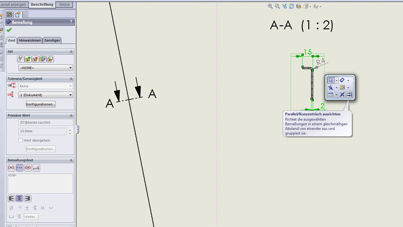

ich würde es ein ganz klein wenig anders sehen. Maße werden über die Funktion "Parallel/Konzentrisch ausrichten" oder das Symbol daneben "Kollinear/Radial" zueinander ausgerichtet (automatischer Abstand bei "Parallel" und auch gleichzeitig "gruppiert", wenn man so möchte. s. Bild1.
Man kann höchstens Maße die parallel ausgerichtet sind mit Maßen die Kollinar ausgerichtet sind gruppieren, weil das geht mit dem Ausrichten leider nicht gleichzeitg. Da gibt es dann nur entweder oder. Wenn man möchte kann man aber natürlich auch alles einfach nur "Gruppieren".
