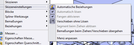

Habe seit meiner Neinistallation auf dem Win7 mit SWX2010 trotz übernommener Anwendereinstallungen folgendes 'Problem' Wenn ich in einer skizze eine Linie ziehe dann wird nur mehr die Linie verschoben und die Endpunkte angrenzenden Linien 'bleiben liegen' d.h. die Skizzenkontur ist dann nicht mehr geschlossen und so muss ich jedesmall die Ecken trimmen - was natuerlich nervt.
Ebenso verhält es sich zb. bei einem Kreis dessen Mittelpunkt constrained ist. Wenn ich den Kreis ziehen möchte (Durchmesser vergrössern) so wird der jetzt aus seinem Mittelpunkt verschoben und der Durchmesser bleibt gleich.
Weis hier jemand welche Einstellung das ist damit der Sketcher beim elemente ziehen wieder so wie gewohnt funktioniert und kann mir einen Tip geben?
Vielen Dank im Voraus

Hallo Alex,
schau mal unter: Extras;Skizzeneinstellungen
'normal' wäre: Automatische Beziehungen = an
              Automatisch lösen = an
              Verschieben ohne Lösen = aus
              Segment beim Ziehen ablösen = aus
              Bemaßungen...übergehen = aus
'Fangen aktivieren' sollte bei Deinem Problem egal sein.
Gruß, Torsten

Ja diese Einstellungen sind bei mir alle korrekt angehakt/aktiviert.
Jedoch ist der text dahinter ausgegraut...
Habe gerade eine DXF/DWG im Modell als Skizze importiert und modelliere gerade nach. Obwohl ich die DWG als Block eingefügt habe wird die Kiste sobald ich diese 'Referenzskizze(n)' auf div. Ebenen einbelnde ziemlich lahm. Kanns sein ,dass diese Option sich automatisch deaktiviert sobald irgendwo im Hintergrund ein paar hunderttausend Linien vorhanden sind? Hatte so eine Meldung als ich die DWG importiert habe. Dachte allerdings dass das nur für diese eine Skizze gilt

die Optionen sind ausgegraut, wenn gerade keine Skizze aktiviert ist.
Bei aktiver Skizze solltest Du schalten können.
Und ja, bei Skizzen mit sehr vielen Elementen schaltet SWXSolidWorks das automatische Lösen ab.
Sowas kommt natürlich vor allem bei Einfügen von 'Fremd-Dateien' in die Skizze vor.
Die geänderte Einstellung gilt dann IMHOIn my humble oppinion (Meiner Meinung nach) für alle Skizzen in diesem Dokument.

Hallo Alexx2,
Original erstellt von Alexx2:
Ja, daran kann es gut liegen, die Meldung, die du bekommen hast, sagt nämlich genau das: der automatische Lösungsmodus wird abgeschaltet, weil die Skizze nicht mehr so einfach gelöst werden kann - zumindest in akzeptabler Zeit. Und wenn der automatische Lösungsmechanismus abgeschaltet ist verhalten sich eben alle Linie "dumm".
Und du solltest in jedem Fall so etwas wie eine Skizze mit ein paar hunderttausend Linien vermeiden, bereinige die vielleicht vorher im DWGeditor, AutoCAD oder was du auch immer zur Verfügung hast und übernehm dort nur die Konturen, die du wirklich brauchst. SolidWorks ist nicht dafür ausgelegt mit so einem Liniensalat zu arbeiten.
BTW, das hat nichts mit Windows 7 oder anderen Einstellung zu tun, das war schon immer so.

Hab schon ausgemistet was geht. Leider gehts in dem Fall nicht anders als dass ich all diese Info im Hintergrund benötige. Ist ne gesamte Chemie-Anlage mit jeder Menge Rohre Stahlgerüste Leitern und Treppen in einer Halle Quick&Dirty aufzumodellieren und da isses unvermeidlich all das im Hintergrund als Referenz zu haben. Das erstamlige Einlesen einer einzigen DWG dauerte schon 1 Stunde und das Auseinanderklauben der verschiedenen Risse und Speichern als Block nochmals 2,5 Stunden... Kann sein dass auch die Grafikkarte mit 2D-Linien im Raum etwas Probleme hat. Habe zur Zeit die FX3800 verbaut. Wäre vielleicht mal interessant wie sich eine vergleichbare ATI dabei verhält.
wie Stefan  schon sagte - es war immer so. Bei zu vielen Elementen (bei dem Import) schaltet sich das "Ding" ab. Ich mache es so, das ich alles erstmal fixiere, dann "bereinige" ich die Fixierung  - losche alle tangentialen Beziehungen - hier ist SWX zikig. Danach lösche ich die Fixierung (oder Elemente selbst) bei den Elementen, die ich bearbeiten will. Und tako! Das Fixieren hällt mir die Grundkonturen fest so, daß die auch nicht durch Zufall verändert werden können.
