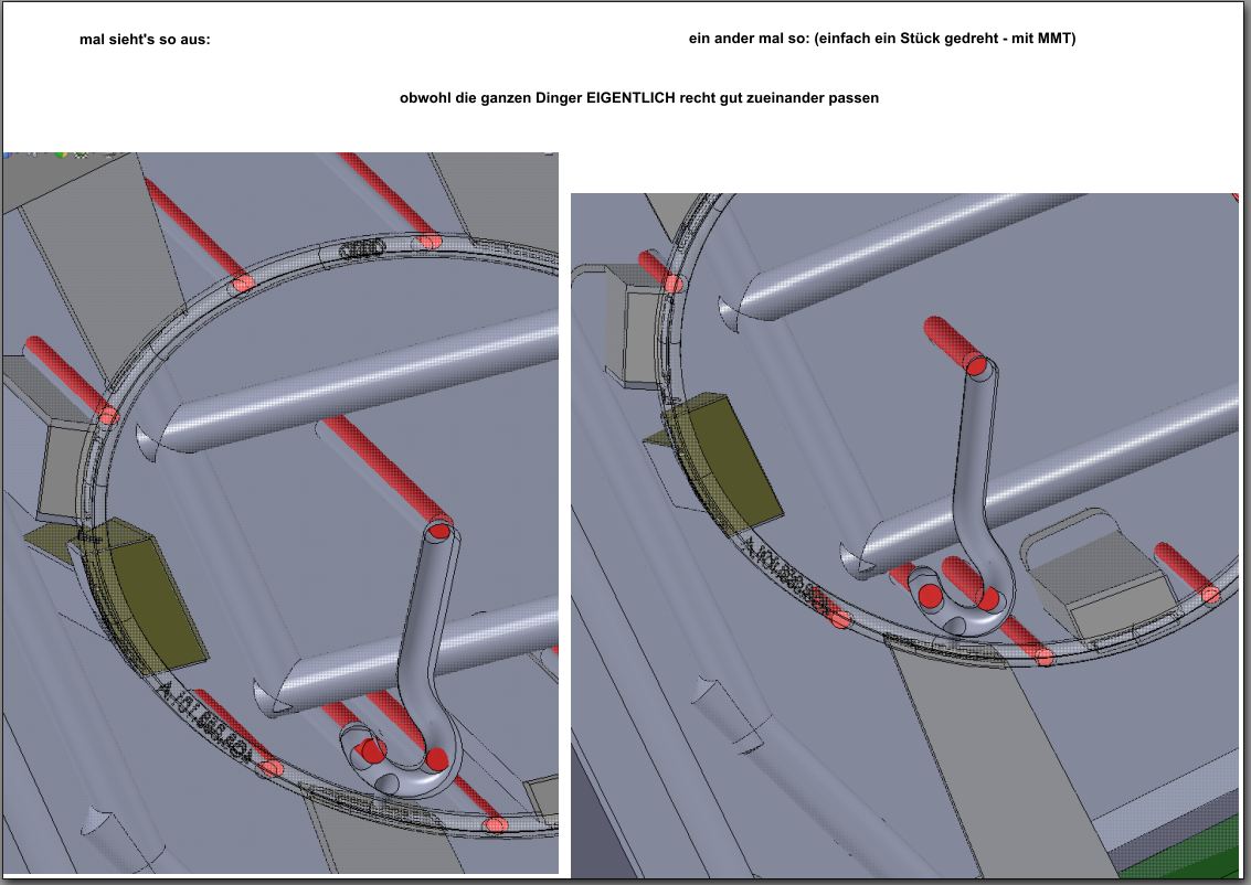

ich habe gerade ein seltsames Problem. Meine BG wird irgendwie "verwackelt" dargestellt und zwar ist es so, dass die Teile optisch nicht mehr genau aufeinanderliegen, sondern beim Zoomen etc. irgendwie hin- und herwackeln - deshalb wohl definitiv ein Anzeige- bzw. Grafikproblem. Vielleicht ist auch nur irgend eine Einstellung "verrutscht". Kennt jemand das Problem und hat vielleicht einen Tip für mich - so ist das kein Arbeiten...

ein Bild würde helfen.

Ja, Tschuldigung - ist 'ne Idee mit dem Bild. Ich hoffe, das Problem ist erkennbar.
Übrigens - ich habe bereits diverse Neustarts gemacht

das ist ein mir unbekanntes Problem und ein paar weitere Informationen deinerseits würden sicherlich die Unterstützung erleichtern.
Es sieht mir nach einer Werkzeugkonstruktion aus, richtig?
Falls ja,
1. wie sind die Zylindermittelpunkte, identisch, oder versetzt?
2. sind skalierte und unskalierte Parts sichtbar?

hast Du plötzlich ne Menge unterdrückter Verknüpfungen?

ja es ist eine Werkzeugkonstruktion.
Die Zylindermittelpunkte sind identisch (konzentrisch verknüpft bzw. z.T. mit Formnest-Feature erzeugt).
Ja, es ist ein skaliertes Part sichtbar - der Versatz tritt aber genau so auf, wenn ich dieses ausblende oder unterdrücke.
Hallo Andreas,
ich habe keine unterdrückten Verknüpfungen (bzw. nur die eine die ich absichtlich temporär unterdrücke...). Allerdings hatte ich zwischendurch versehentlich eine falsch hinzugefügt die mir einige andere unlösbar gemacht hatte. Habe die wieder gelöscht und die übrigen wurden wieder fehlerfrei aufgebaut. Da könnte aber rein zeitlich ein Zusammenhang mit dem Auftreten des Problems bestehen...

Guten Morgen,
zur Info:
Neuer Tag - Neues Glück. Nach dem Einschalten heute Morgen ist Alles wieder gut - obwohl ich gestern auch mindestens 2 mal neu gestartet hatte...
