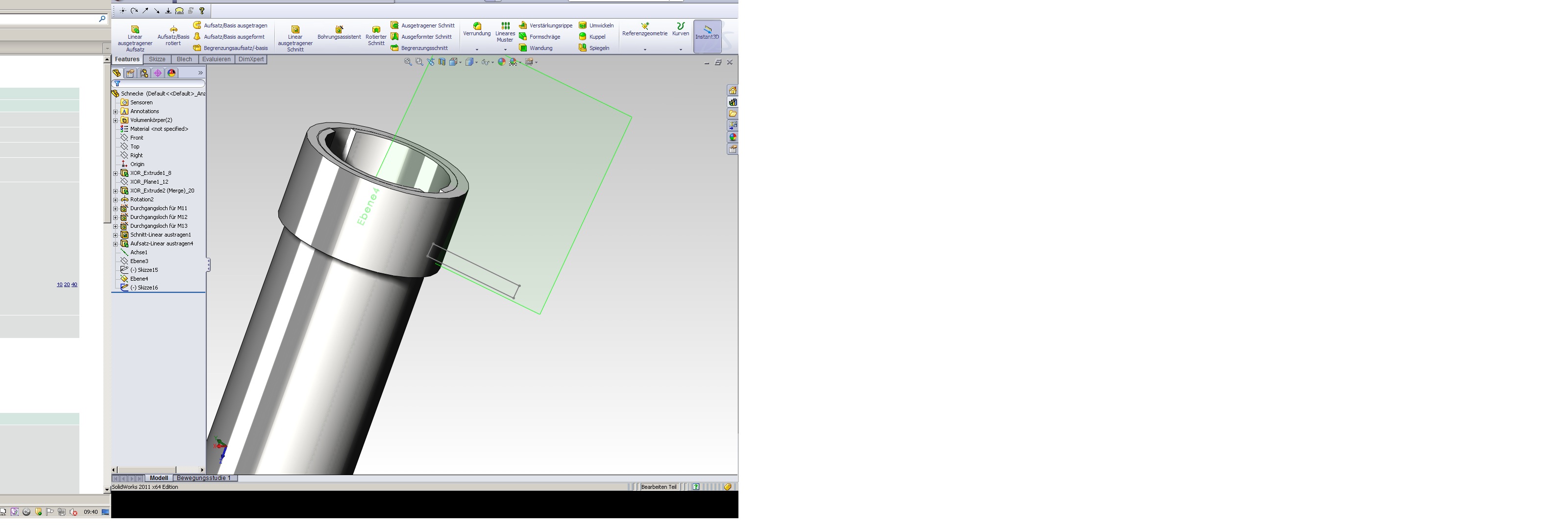

Guten Morgen Gemeinde,
gibt es eine Möglichkeit, eine Helix mit einem rechteckigen statt eines runden Querschnittes zu erstellen? SWXSolidWorks akzeptiert bei mir nur runde Querschnitte. Einen Screenshot habe ich beigefügt.
Danke und Grüße
Bendex

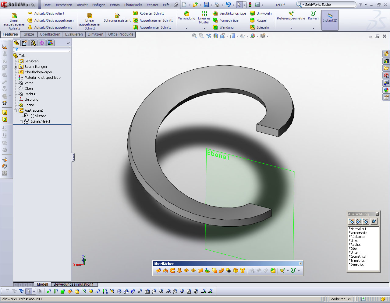

Moin Bendex,
klar gibt es die Möglichkeit. Wie bei der geführten Austragung mittels 2Skizzen die Bahn und das Profil senkrecht zur Bahn definieren, dann den Befehl Helix aund austragen.
Frank

Hallo Bendex,
herzlich willkommen.
Klar geht das (siehe Bild).
Grüße,
Thorsten

danke für die Infos; hat geklappt!
