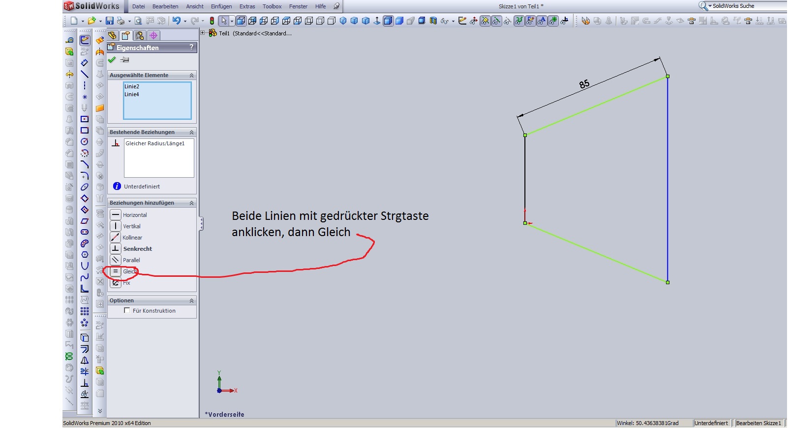

in Catia gibt es die Möglichkeit über "Funktion" einem Maßeintrag am Model ein schon gesetztes Maß zuzuweisen und somit zu verbinden.
Gibt es eine ähnlich einfache Lösung in SolidWorks auch?

erstmal herzlich willkommen auf CAD.DE
Ja, eine solche Funktion gibts.
Das nennt sich Beziehung hinzufügen , in Deinem Fall die Beziehung Gleich

klaar, gibt es... Gleichung - z.B Laenge=100 und dann beim Bemaßen (Pulldownmenu) auf die Gleichungsvariable lenken. Nutze oft und sehr gern.

Hallo aristode,
willkommen im Forum.
Im Bild von Thomas  (myca) siehst Du auch noch den Eintrag Werte verknüpfen (zeigt zwei verbundene Kreise vor dem Wert). Diese Funktion würde ich Dir bei Deiner Beschreibung empfehlen. Das Verhalten ist etwas anders als bei einer Gleichung. Die Parameter werden mit gleichem Namen direkt miteinander verbunden und der Wert kann für alle gleichzeitig an jeder Stelle geändert werden. Bei der hinzugefügten Gleichung (zeit ein Sigma vor dem Wert) ist das nicht ganz so leicht...

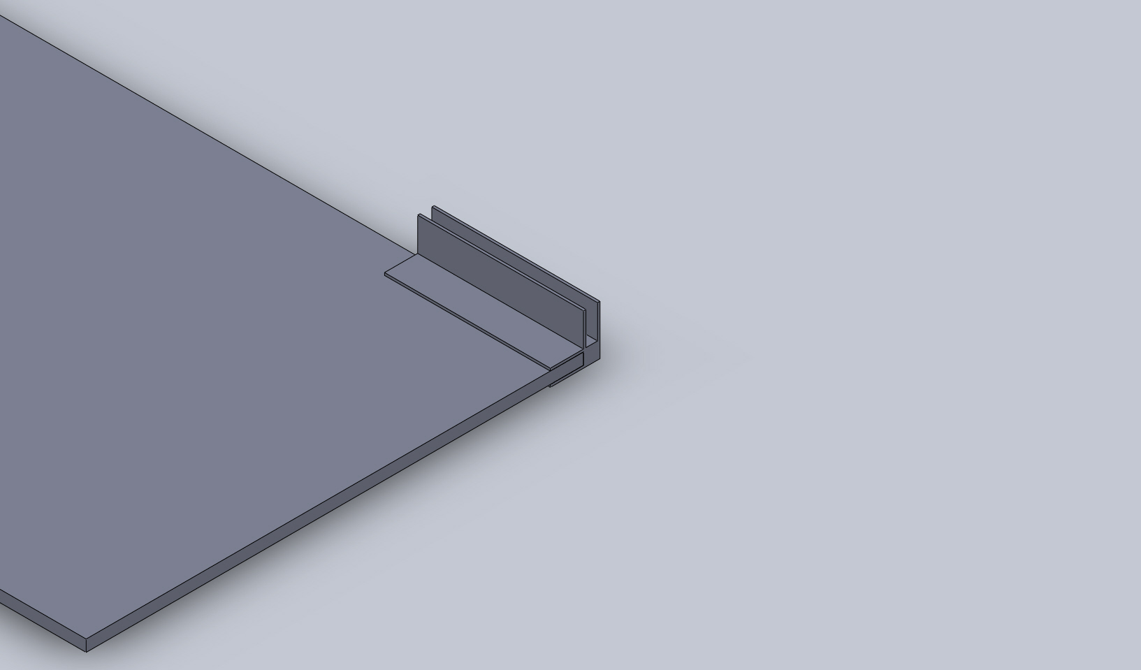

ich möchte das mit zwei Teilen machen. Ich gebe eine Länge vor und die Länge der Leiste passt sich an. Geht das auch über Gleichung?
