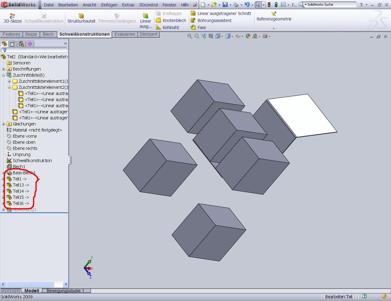

Hallo an alle SWXSolidWorks-Profis,
ich habe hier viele Blechteile die ich konstruiere, nun ist es ja oft der Fall dass immer wieder Einpressteile Verwendung finden.
Wenn man zuerst ein Blech konstruiert und dann dann dort noch Einpressteile einbaut wird das ganze Gebilde ja eigentlich zu einer Baugruppe. Weil dies aber oft umfangreiche Massnahmen in der Modellierung bedeutet (z.b. eine neue BG einfügen statt des Einzelteils)habe ich mir nun gedacht, es sollte doch hier einen schnelleren Weg geben, eben Mehrkörpteile.
Also habe ich ein Blech erstellt und dort versucht Einpressteile aus der toolbox einzufügen. Leider kann ich dann keine Konfiguration auswählen.
Habe ich etwas wichtiges übersehen oder geht das wirklich nicht.
Oder gibt es andere Wege?

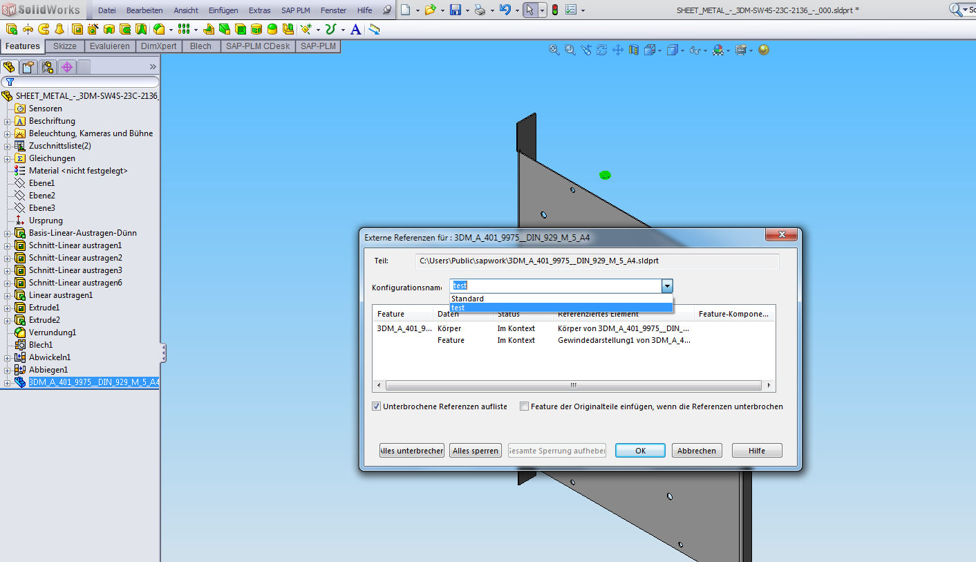

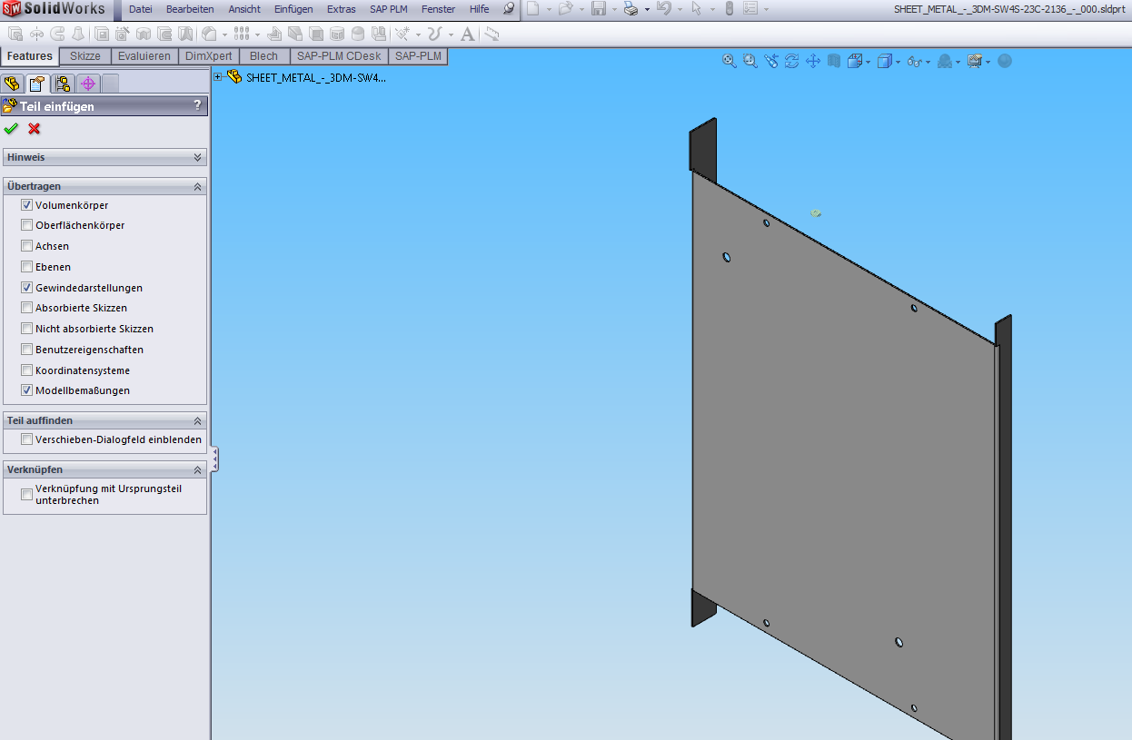

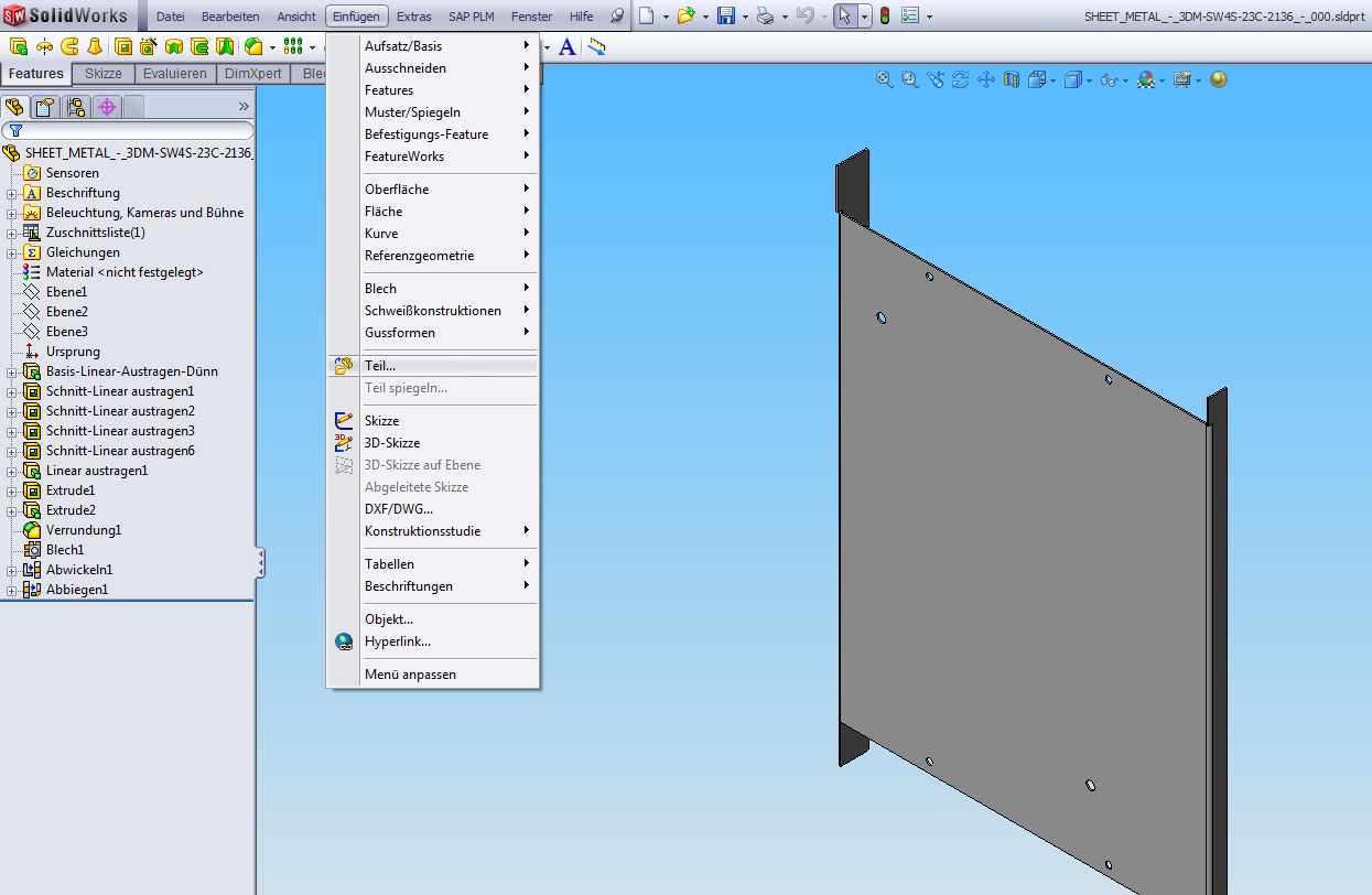

Einfügen als Teil. s. Bild.
Modell auswählen. Konfig umstellen geht natürlich auch.

angenommen ich habe ein Normteil öfters schon über Teil einfügen verbaut. Jetzt stellt irgendwann jemand fest, dass die Bezeichnung nicht stimmt. Also gehe ich im Normteil her und ändere die Bezeichnung. Diese Bezeichnung wird in der Stüli geändert, wenn das Teil über BG hinzu gefügt wurde. Wie verhält es sich aber in den Teilen wo das Teil über Teil einfügen verbaut wurde?
Ich hoffe wir reden nicht aneinander vorbei, ich muss die Eigenschaften vom eingefügten Teil in der Zuschnittsliste manuell bearbeiten (auch hier können Fehler entstehen), damit ich diese dann in der Zuschnittsliste auf der Zeichnung sehe. Klaro geht das, finde ich persönlich umständlich.
Übrigens wenn ein Teil zum Beispiel mit der Nummer (Dateiname) Teil1 mehrmals eingefügt wurde, dann wird es im Featuremanger hochgezählt. (Beim zweiten Mal, habe ich rückgangig gemacht, darum fehlt Teil 12). Es ist immer das Gleiche Teil (Teil1). Ist zumindestens in SW2009 und glaube auch SW2010 so.
