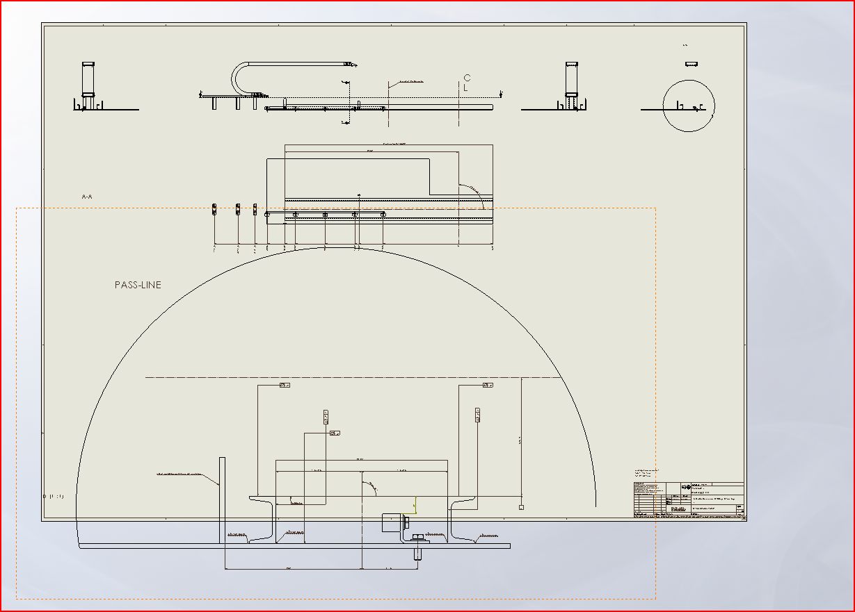

Servus,
ich habe seit 2 Tagen folgendes Problem was sich nicht beseitigen lässt.
Ich habe früher eine Zeichnung erstellt, daraus eine Detailansicht erstellt und alle Maße eingetragen und abgespeichert (gedruckt etc.)
Als ich dann zwei Tage später die zeichnung wieder geöffnet habe ist das passiert was im Anhang zu sehen ist...es lässt sich nicht beseitigen, weder durch Neuzeichnen, noch durch Neuinstallation des Programms noch durch komplettes Umbenennen der Datei.
Kann mir jemand weiterhelfen?
Zudem kommt dass er mir die Bodenplatte geschnitten darstellt obwohl ich ihm unter Eigenschaften eingstellt habe, dass er es nicht soll. (IsFastener)
Vielen Dank im Vorraus,
Michael Süß

Stell die Daten doch ins Forum. Das ist der einfachste Weg.

Kannst du das Problem mit der Ansicht genauer beschreiben?
Das mit der (Nicht)Schraffur geht folgendermaßen:
- Im Teil in den benutzerdefinierten Eigenschaften den IsFastener auf 1 setzen.
- In der Baugruppen-Zeichnung in der Schnittansicht auf weitere Eigenschaften und im Schnittbereich - Häkchen bei Verbindungselemente ausschließen.
Gruß Winni

Vermutung!
Du hast beim erstellen der Zeichnung aus irgendwelchen Gründen Deine Zeichnungsvorlage
geändert,die Änderung an der Vorlage nicht extra abgespeichert, Deine Zeichnung fertiggestellt und gespeichert.
Beim erneuten Öffnen nutzt SWXSolidWorks wieder die Standardvorlage,und dementsprechend sieht Deine Zeichnung aus.
Da nutzt dann auch eine Neuinstallation nichts.

Servus miteinander,
Problem hat sich einfacher gelöst indem ich einfach einen neuen REchner verwendet habe der kein Windwos Vista Betriebssystem verwendet..und schwups war das Problem beseitigt...
Das mit dem IsFastener und dem Verbindungslemente ausschließen ist mir bekannt..hat trotzdem mal geschnitten, beim nächsten akkutalisieren wieder nicht...dementsprechend erkannte er auch dann die Maße nicht.
Hoffe das das Problem dauerhaft mit Windwos 7 beseitigt werden konnte...allein der Rechner läuft schon schneller^^
