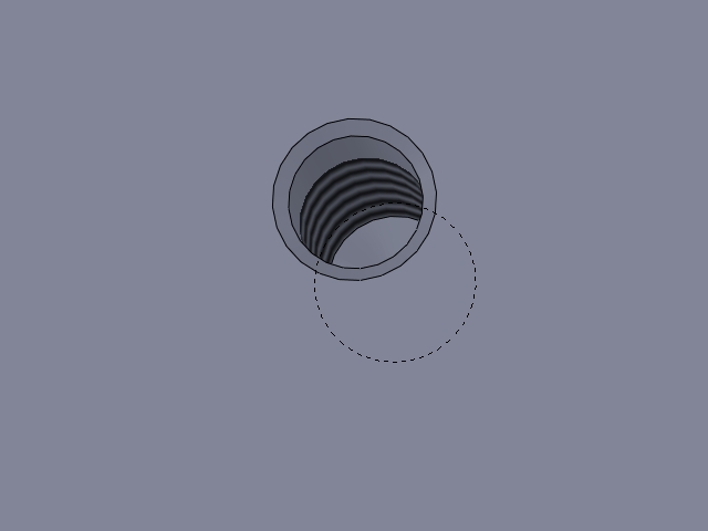

ich habe schon versucht hier im Forum Antworten zu finden aber ohne Erfolg. Ich würde mich freuen wenn mir jemand bei meinem Problem helfen kann.

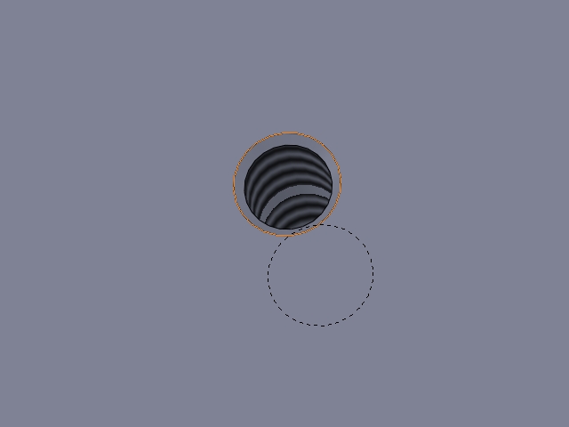

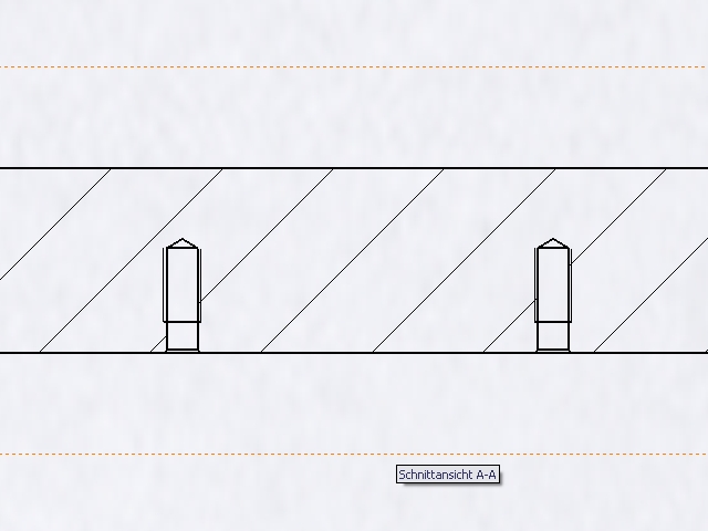

Seit einiger Zeit habe ich ein Problem mit der Gewindedarstellung in Teilen sowie in Zeichnungen. Leider weiß ich nicht mehr wann und wie es mit dem Fehler anfing. Im aktuellen Fall habe ich ein Teil konstruiert das aus mehreren Volumenkörpern beseht. Aus diesem Teil habe ich jetzt im Featurebaum mit Rechtsklick auf einen Volumenkörper mit "In neues Teil eifügen..." alle Teile als Einzeldatei gespeichert. Jetzt mein Problem: Im Ursprungsteil ist die Gewindedarstellung i.O., im abgeleiteten Teil aufeinmal unterbrochen (Gewinde01.jpg), nach dem Ausblenden und danach wieder Einblenden fängt das Gewinde tiefer an (Gewinde02.jpg) was man auch dann wunderbar auf der Zeichnung im Schnitt sieht (Gewinde03.jpg).
Hat das schonmal jemand gehabt?

SWX2011 hat massive Probleme bei den Gewinden. Die Gewinde aus dem Bohrungsmanager lassen sich zb. auch nicht mehr über eine Konfigurationstabelle steuern. Da muß noch vieles nachgebessert werden.
Versuch´s mal mit SP2....

Ich habe den gleichen, schon geschilderten Vorgang, auch mal an unserem 2. Arbeitsplatz probiert (die Idee hätte ich auch schon früher mal haben können ) und da wird alles korrekt angezeigt. Kann man irgendwelche Einstellungen beeinflussen die das "einfügen in neues Teil..." betreffen?

hab ich das jetzt richtig verstanden?
Du hast eine Zeichnung von einem Mehrkörperteil erstellt.
Hast Du auch vorher im Part das Feature kombinieren genutzt?
So entsteht ein Volumenkörper und ich könnte mir vorstellen das Deine Probleme dann Geschichte sind.
die hat es bei Mehrkörperteilen auch schon in SW2010 gegeben, zum Beispiel bei gespiegelten Körpern. Da wurde das Gewinde mal angezeigt und dann wieder nicht.
Probleme die wir festgestellt haben.
- Daten werden "aufgebläht"
- wir haben Daten wo sich nicht mehr speichern lassen (Datenstruktur kaputt)
Die ersten Probleme sind mit SP3 behoben und müssen auch nicht zwangsläufig irgendwo bei den anderen Anwendern vorkommen.
- Probleme mit Ansichtenstatus
- Parobleme mit Schnittdarstellung (ist nach bearbeiten ausgeblendet)
Ich muss jetzt aber auch fairerweise dazu sagen, dass massive Probleme, die wir mit SW2010 hatten, in SW2011 behoben wurden und dass sich der Umstieg auf SW2011 letztendlich gelohnt hat. Es sind auch Sachen dazu gekommen, die gar nicht schlecht sind.

Hallo Dirk
wir hatten solch ein Phänomen mit Gewinden auch an einem von 5 Rechnern beim Versionswechsel von SWX2008 auf SWX2009.
Die Installationsfunktion SolidWorks reparieren hat damals die Lösung gebracht und alles lief wieder normal.

ich danke euch erstmal für eure Antworten.
@rawo: SP2.0 hat den Fehler leider nicht behoben
@konst06: Die Reparatur der Installation hat leider auch keinen Erfolg gebracht
@Krümmel: Ich habe alle Körper aus einem Mehrkörperteil mit der Funktion "In neues Teil einfügen..." als Einzelkörper gespeichert und von diesen dann Zeichnungen erstellt.
Ich habe heute folgende Beobachtung gemacht: Wenn ich einen Körper aus einem Mehrkörperteil als Einzelkörper speichere ist noch alles in Ordnung, aber sobald ich im Mehrkörperteil eine Änderung vornehme, dann verändert sich sofort das Gewinde und ich kann auch mit Modellneuaufbau nichts mehr ändern.
