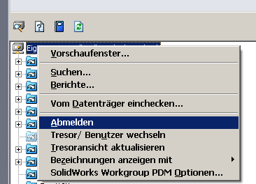

Hallo Julius
Sorry dass ich erst jetzt antworte.
Probier mal folgendes.
Check die Daten alle lokal auf Deine Maschine mit PDMWorkgroup aus (auschecken ohne gleichzeitiges Öffnen in SWX) und melde Dich dann von PDMW ab.
Dann sollte es meiner Erfahrung nach beim Laden grosser Baugruppen von der Platte in SWX auch keinen Absturz mehr geben. Ob vollständig oder reduziert ist eigentlich ganz egal - wenn Deine HW stark genug ist.
Ich hab in Verdacht dass PDMW ab einer gewissen Teileanzahl im Hintergrund mit dem Versionsvergleich etwas durcheinanderkommt und es dann krachen lässt. Bug existiert schon min. seit PDMW2007.......!
Probiers mal aus und gib evtl. bescheid wenns gehofen hat (U's  )
HopeItHelps
lg
Alex
[Diese Nachricht wurde von Alexx2 am 16. Mrz. 2011 editiert.]
