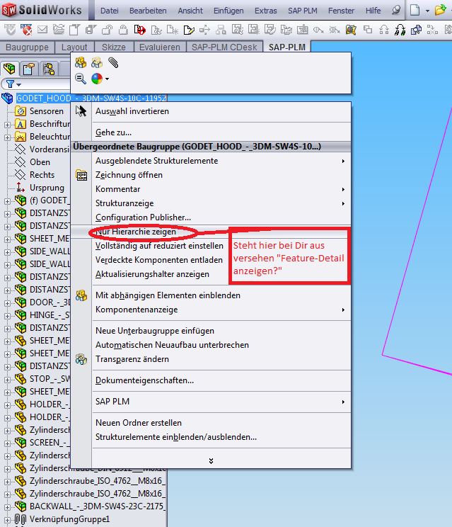

Mahlzeit,
folgendes Problem. Ich habe in meiner Baugruppe ein lineares Muster erstellt. Klappt auch hervorragend. Nur ist es im Feature Manager nicht auffindbar, wo ist es hin Teile kann man alle sehen auf dem Bildschirm, nur im Baum nicht.
Vorhin bin ich mal mit meinen dicken Fingern an der Tastatur hängengeblieben, kann das sein das ich was verstellt habe. Ich arbeite mit SW2007.
Über Hilfe würde ich mich wie immer freuen
Gruss Olli

hast Du im Baum irgendwelche Ordner - verschoben?

Hallo Oli,
s. Bild. ist das möglicherweise der Grund?
MFG Robert Hess.

    SUUUUPIIII
Dat war´s Robert
******* dicke Finger
Vielen Dank.
