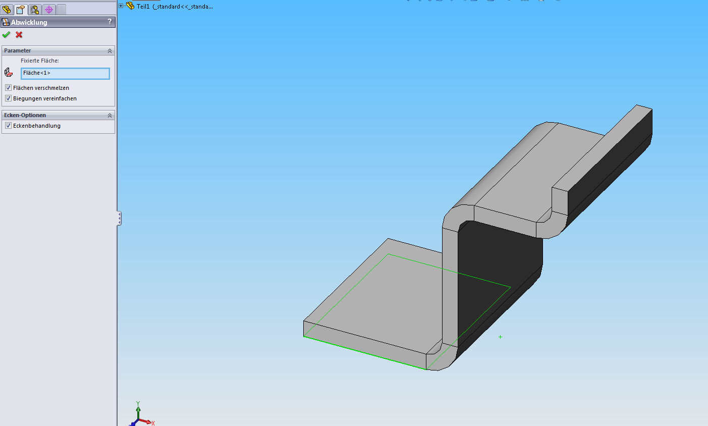

hab ein Problem bei einer Blechabwicklung. Es werden in der Abwicklung immer die Körperlinien mit angezeigt, die bei einer Kantung entstehen. Wie kann ich diese entfernen ?
In der SW Hilfe steht dieses dazu: Wenn Sie das Kontrollkästchen Flächen verschmelzen aktivieren, werden keine Linien in den Biegebereichen der Abwicklung angezeigt.
Aber wo finde ich dieses Kästchen zum Aktivieren ?

Hallo sonni,
s. Bild.

Oh ja, genau das habe ich gesucht. So vieles durchgeklickt und über RMT und Optionen, das es dann dort doch so "einfach" zu finden ist....
Vielen lieben Dank für die schnelle Hilfe !
