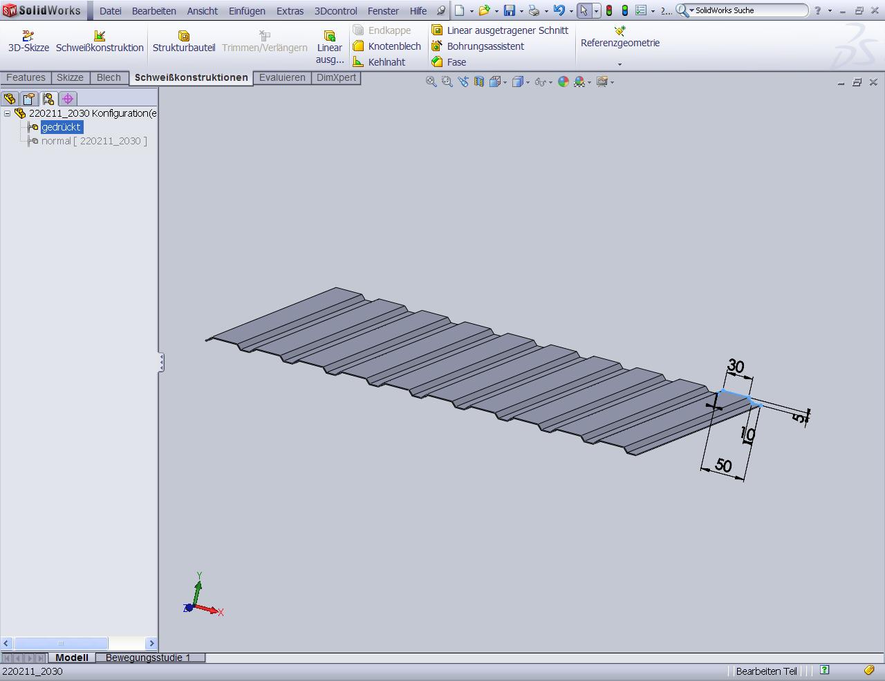

ich benötige einmal wieder den Rat der professionellen Solidworksanwender unter euch.  Ich habe mir mal eine Box erstellt (siehe Bild) in dem ich geriffeltes Blech reinpacken möchte. In der Praxis passt eine Anzahl x rein, weil die Blechplatten „leicht“ aufeinander gedrückt werden.
Nun meine Frage: Wie simuliere ich das „drücken“ in Solidworks. Ich vermute nämlich, dass ich ca. 2 Platten zu wenig hineinbekomme, wenn ich nicht diesen „Druckeffekt“ habe. Die Platten rutschen zurzeit nämlich leicht ineinander (was praktisch natürlich nicht möglich ist). Vielleicht hat jemand eine gute Lösung für mein Problem.
PS: Habe SW 2009.
Danke schön

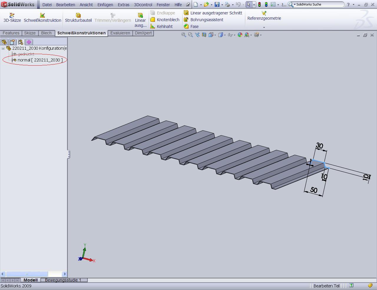

wenn deine Blechplatten parametrisiert sind , dann kannst du auch eine Konfiguration erstellen, wo diese etwas zusammen gedrückt sind. Würde ich in der Praxis aber nicht empfehlen, da solche Sachen Performance "fressen". Würde eher die Lösung von Thomas vorziehen.

mit dem parametisieren der Platten, meinst du das alle Maße vorgegeben sind? Also muesste ich die Platten leicht gedrueckt Zeichnen?

genau das habe ich gemeint. Und von dem gedrückten Zustand kannst du eine Konfiguration erzeugen, dann hast du einen "gedrückten Zustand" und einen normalen. Im obigen Beitrag habe ich dir eine Datei angehängt, die eine Konfiguration beinhaltet.
