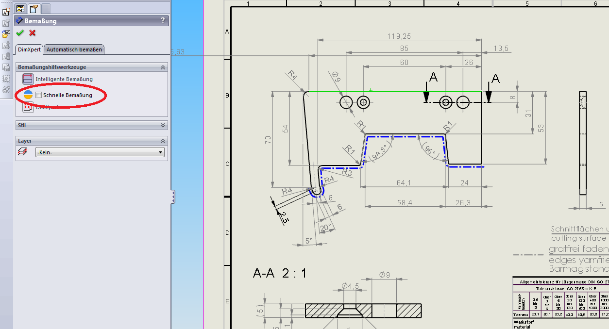

Seit dem Wechsel von 2006 auf 2010 kämpfen wir mit dem Automatismus der Zeichnungsbemassung. Wo kann man die automatische Anordnung der Bemassungen abstellen?
z.B. richte ich ein Maß irgendwo aus, indem ich es irgendwo platziere. SWX macht dies anstandslos. Klicke ich dann woanders hin oder wechsle den Befehl, springt das Mass woanders hin.
Ich find das nervig.
Weiss jemand Rat?

ich bin mir nicht ganz sicher, ob ich Deiner Beschreibung folgen kann. Hier mal ein Versuch. s. Bild1
Das ist das mit dem automatischen Platzieren.
Zweistens könnte es auch was mit der Systemoption zu tun haben. s. Bild2
MFG Robert Hess.

JACKPOT!
Ich glaub, es war die Systemoption.
Was ich allerdings herausgefunden habe:
Ich hatte wieder dieses hin- und herspringen. (Bemaßter Radius ist von der Platzierung schier in eine andere Ansicht gehopst). Nach so 6-7 Versuchen hab ich laut geflucht und wollte es dann meinem Kollegen vorführen. Et voilá - es hat natürlich einwandfrei funktioniert
Werd's mal weiter beobachten.

Hallo Teddibaer, bei uns haben wir den Offset Abstand verringert, seitdem springen die Maße nicht mehr.
