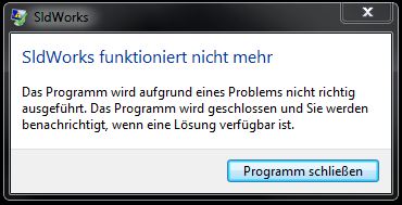

Hallo zusammen!
Habe ein Problem mit SWXSolidWorks 2010.
Wie im Betreff zu lesen stürzt mir SWXSolidWorks jedes mal ab wenn ich in einer aktiven Skizze auf den Button "Elemente übernehmen" klicke.
Zuerst erscheint ca. 10sec das Warten Symbol von Win7 dann die Fehlermeldung...
In der von uns benutzten Vorgängerversion (2007)hat es auf diesem System gut funktioniert.
Kennt einer von euch dieses Problem? Die Suchfunktion hat nichts brauchbares gebracht.
Grüße Martin
