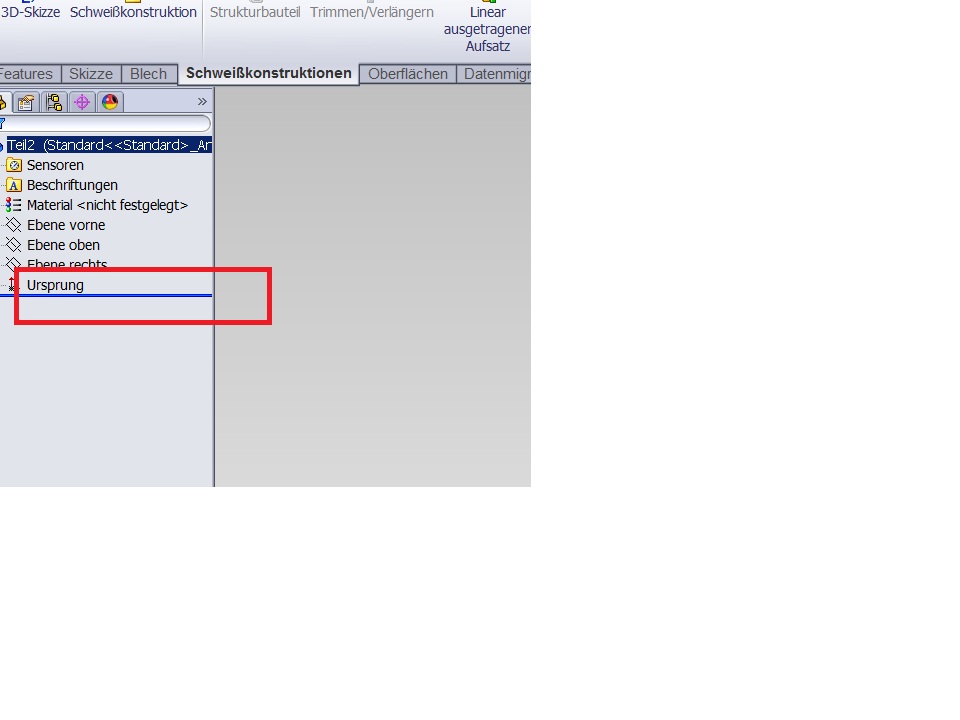

Hallo erst mal, bin seit kurzem Solidworker und kämpfe mich gerade ein.
Aktuell habe ich gerade einen Datensatz bekommen, wenn ich diesen öffne kommt die Meldung "Dieses Dokument beinhaltet andere Teile und / oder Baugruppen, die in einem Einfügemodus gespeichert wurden. Sollen diese neu berechnet werden? "
Wie kann ich denn dieses Teil finden und diesen Zustand ändern?

siehe Bild, blauer Balken sollte am Ende stehen

whow, das geht ja schnell.
Der blaue Balken ist unten. Ps: es handelt sich um eine Baugruppe
Übrigens: ich habe auch sehr viele blaue Federn im Baum. Hat es damit zu tuen?

Hallo, das bedeutet die BG ist nicht "vollständig geladen", sondern reduziert. Im Featurebaum mit rechter MT auf die BG und vollständig laden anklicken. Der blaue Balken wird dann wohl bei einem der Teile nicht ganz unten sein. Musst die mal nachsehen.

Zwei Lösungen:
1. manuell Modelle im FeatureManager der Baugruppe aufklappen und schauen, wo der Einfügebalken nicht am Ende des Teils steht --> Teil bearbeiten bzw. öffnen --> Balken nach unten ziehen (oder per RechterMausTaste ans Ende "befehlen" --> Speichern Teil --> Speichern Baugruppe

Nocheunmal zum Thema.
T.C. du meinst "Reduziert auf vollständig" ?, was anderes habe ich bei "rechte MT" nicht. Und wenn ich das nehme, rechnet er zwar lange, beim nächsten laden habe ich aber wieder die gleiche Meldung.
Und was sagen mir die blauen Federn?
Davon habe ich einige

Ja, er meint reduziert auf vollständig.
Die blauen Federn zeigen dir an, welche Teile/BG er reduziert geladen hat.
Das liegt daran, dass deine BG eine gewisse Teilezahl, die in den Optionen eingestellt werden kann, überschreitet und die BG dann reduziert geladen wird.
Einstellen kannst du das unter Extras->Optionen->Baugruppe.
Wenn du die BG aus SWX lädst kannst du auch im Öffnenfenster unten den Haken bei reduzirt raausnehmen.

du musst auch ein BG anselektieren, ansonsten zeigt er dir es nicht an.

zunächst vorweg: Die (Fehler)meldung und der reduzierte Zustand sind 2 verschiedene paar Schuhe - hängen aber dann in diesem Fall doch zusammen.
Der reduziert geladene Zustand verhindert erfolgreich, dass du von den Komponenten die Featurebaum sehen kannst - das ist ja so aus Performance-Gründen auch so gewollt.
Nun hast du aber diese Meldung, die besagt, dass sich irgendeine der Komponenten im Einfügemodus befindet. Dies kann im Zweifel auch ein Bauteil auf unterster Baugruppenebene sein. Es bedeutet, das der Feature-Baum dieser Komponente nicht vollständig abgearbeitet werden kann (weil im Einfügemodus = nicht ganz unten), und daher das Ergebniss nicht vollständig ist.
Nun kannst du entweder aus der Baugruppe heraus das Problem lösen, indem du alles komplett lädst (reduziert auf vollständig) und dann den gesamten Baum durcharbeitest, um die betreffende Komponente ausfindig zu machen. Um dort dann den Einfügemodus nach ganz unten zu bringen. BEIDE Schritte müssen durchgeführt werden!
Ein anderer Ansatz wäre: Du weist noch, an welchen Komponenten du gearbeitet hast, und öffnest diese selektiv. Da wäre ggf. das Datum der Datei ein Indiz...

Wir haben die Große BG bei 750 Teile stehen.
Im Öffnenfenster meine ich es wie bbonisch schon geschrieben hat.
Du must erst eine BG anselektieren und dann kommt die Wahlmöglichkeit wie auf dem Bild.
So kannst du jede BG immer vollständig laden.
Mit dem Fehler ist es wie mein Vorredner/schreiber sagt.
Teil suchen, Baum nach unten, abspeichern und fertig.
Wenn die BG nicht zu groß ist, kannst du sie auch nochmal hochladen und wir schauen uns das nochmal an.

Also den Haken habe ich gefunden, wenn ich ihn rausnehme, ist die Meldung auch weg.
Soweit ein Danke erst mal.
Wenn ich dann speicher und wieder öffne, ohne den Haken zu deaktivieren, ist die Meldung aber wieder da.
Die BG habe ich auf 700 gestellt, aber soviel Teile sind es ja nicht
