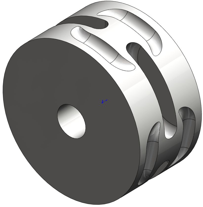

Nur mal ein wenig gebastelt.... (in SWXSolidWorks 2011)

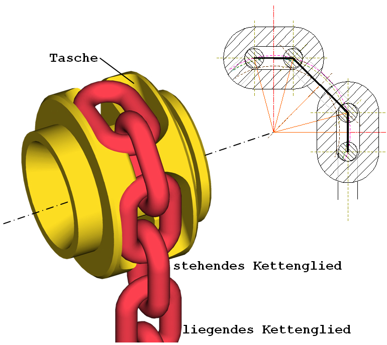

TaschenradThie.pdf
mahlzeit zusammen,
habe da mal auf die Schnelle ein wenig gespielt. Wenn man das ganze jetzt noch ein wenig in Sachen Durchmesser Taschenrad und Kette abstimmt, denke ich sieht das schon ganz brauchbar aus.

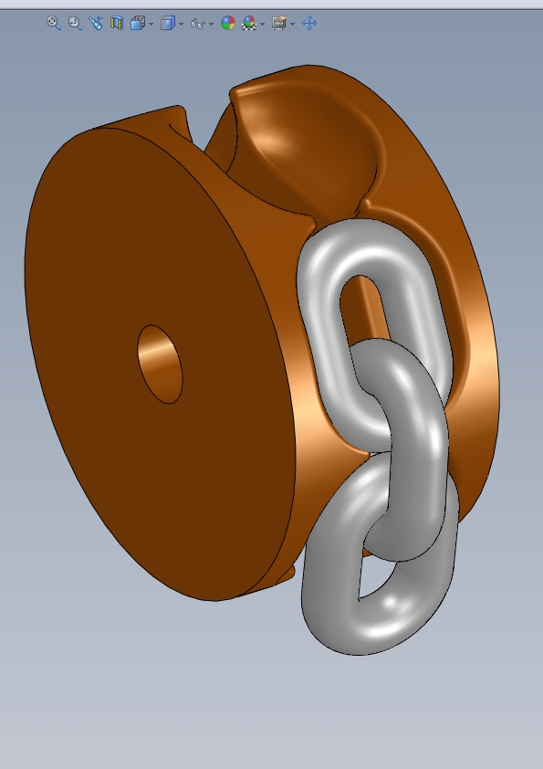

Taschenrad_test.zip
Hallo in die Runde
Da mich das Teil interessiert hatte habe ich es einfach mal in SolidWorks 2011 mal als Übung probiert. Leider mußte ich auch feststellen daß sich Kettenglieder nicht verknüpfen lassen.
Für interessierte habe ich mal die Baugruppe mit hochgeladen.

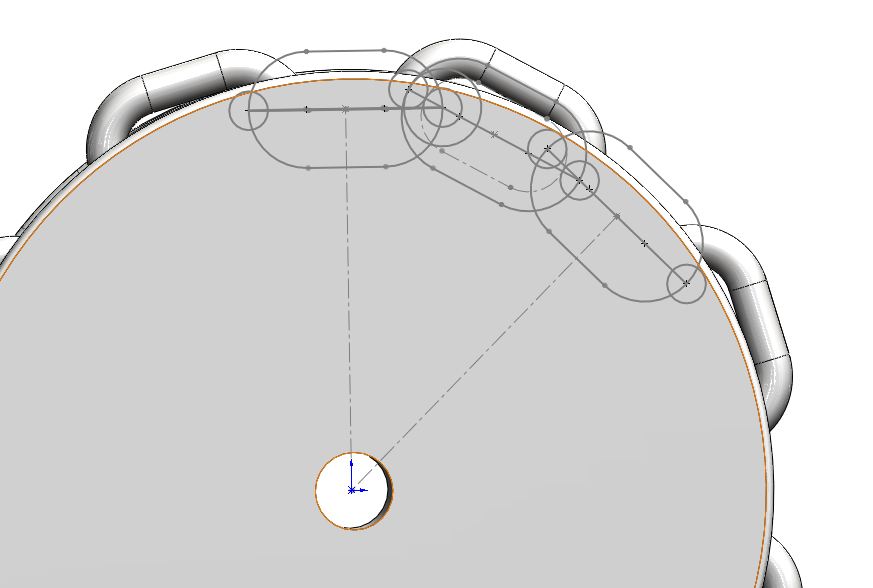

Soo.. mein letzter Erguss zum Thema mit eingeblendeter Skizze, wie die Kettenglieder zueinander angeordnet sind.
@Herbert: so eine Kette hat sehr viele Freiheitsgrade, das kannst du im CAD nicht sinnvoll abbilden. Das geht schon bei Energieführungsketten nicht sinnvoll und die haben geschätzt nur halb so viele Freiheitsgrade. Wenn du dich auf eine Ebene beschränken kannst, bestände die Möglichkeit, dass du die Ketteglieder über (eingebettete) Skizzen verknüpfst und die Grundebene einmal festlegst. Wenn alle Kettenglieder auf einer Führungsbahn (3D-Skizze) laufen, wird es noch einfacher, aber das ist dann nur noch Show und hat nix mit der Abbildung von realen Zuständen zu tun. Wird aber auch bei 4 oder 5 Kettenglieder schon recht knackig zum rechnen. So richtig spannend würde es werden, wenn man die Kette nicht nur im schwerelosen Raum betrachtet, sondern auch noch Gravitation einführt.

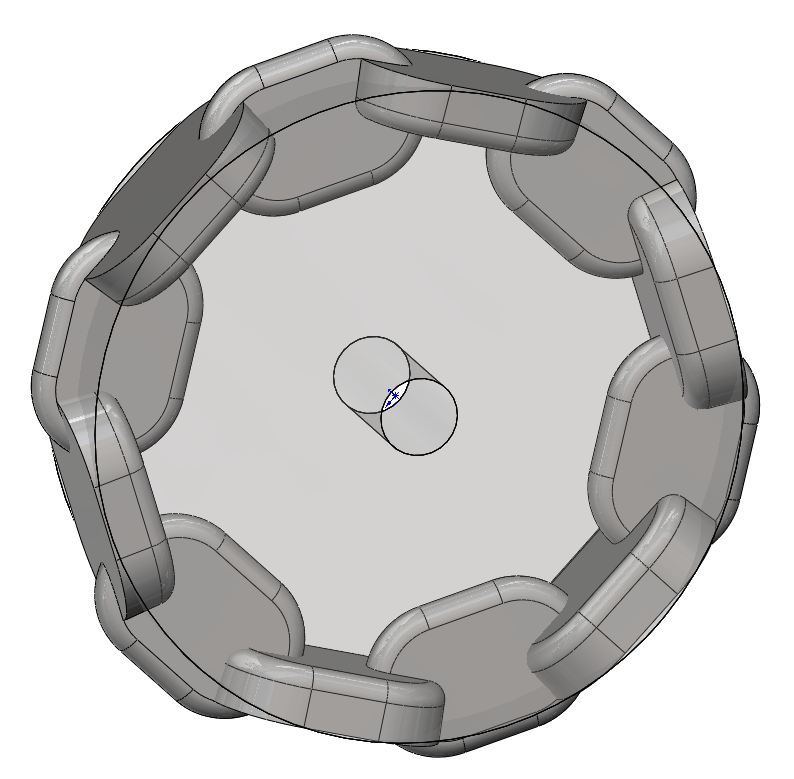

110224Taschenrad5.zip
Und mir erst..    .. Ich muss blind sein, ich seh es nicht. Die Längsglieder sollten sogar Spiel haben.
Diese Version ist spielfrei Das Zip beinhaltet das Solid in 2011 und das Parasolid für die DIVAScherzhafte Bezeichnung für Inventor IV.

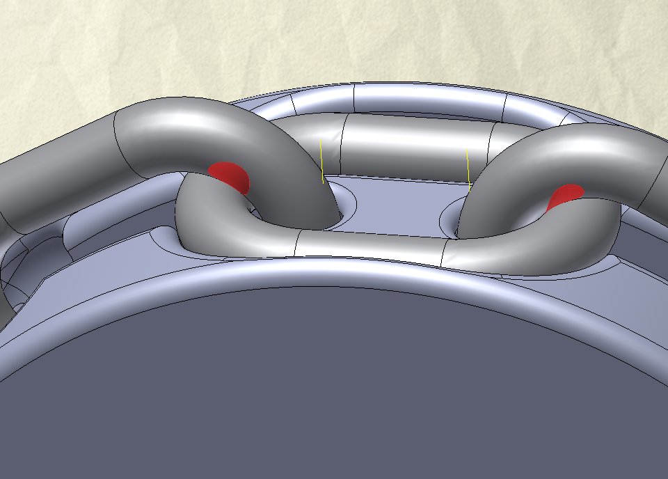

das Rad 5 sieht gut aus, da habe ich keine Kollision gesehen. Das Einschwenken käme aber noch erschwerend hinzu, das ist richtig.
Anbei ein Bild zur Überlappung bei Rad 4.

Die Überlappung um Rad 4 sollte aber in der Realität nicht vorkommen, weil es das Längsglied einfach ein wenig hoch hebt. Platz dazu hat es doch.
Ist das der Unterschied zwischen Theorie und Praxis?    Der in der Praxis größer ist, wie in der Theorie.

Neuer Ansatz: Kraftangriff an einzelnem Kettenglied (rot)
Wenn dieses Glied fixiert ist und die Nachbarglieder unter einem Winkel angreifen, dann pendelt sich die dargestellte Situation ein. Das sollte man dann auf dem Taschenrad (8 Segmente) abbilden, und das rote Glied im Bereich der blauen Linie dort abstützen.
Soviel zur grundsätzlichen Theorie. Hinzu kommt nun:
- Ein-Ausschwingverhalten der Glieder
- Fertigungstoleranzen (nicht alle Kettenglieder haben gleiche Abmessungen)
Dafür braucht es zusätzliche Luft. Aber die Bewegungsfreiheit der "senkrechten Glieder" muss begrenzt werden, denn die Taschen alleine halten nüscht. Der Kraftfluss muss durchgehen, in Umfangsrichtung ..

moin zusammen,
auf allen Bildern, die ihr eingestellt habt, sehe ich immer eine Tasche fuer die senkrechten Kettenglieder - macht doch keinen Sinn, oder?
Da ist schon aus Sicht der Produktion immer eine Nut, durch den das Kettenglied laeuft, vorgesehen.
Die Kraft wird "nur" ueber die waagerechte Kettenglieder uebertragen.
Frage: geht es hier um die "Vernetzung" der Kette und des Antriebs, oder um die Konstruktion des Antriebsrades inkl. Kette?
Gruß Olli

... das Bild zeigt, wo der Antrieb Belastet wird.
Gruß Olli
