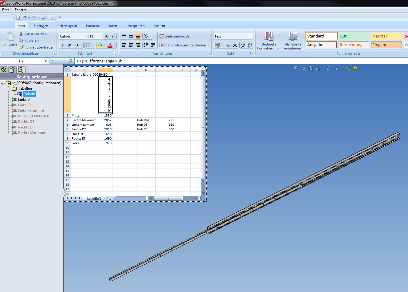

Hallo Michael,
und willkommen im WBF.
Dein Problem löst du am besten nicht mit dem Formel-Editor.
Der hat so seine Eigenheiten und Macken die mich dazu veranlasst haben gar nicht mit Formeln im SWX zu arbeiten.
Die IMHO beste Vorgehensweise ist eine Tabellensteuerung.
Unter Einfügen->Tabelle->Tabelle eine neue Tabelle erstellen.
Automatisch erstellen auswählen
Dann hast du eine leere Tabelle, oder mit einigen unnötigen Spalten wie Benennung, Gewicht...
In den Spalten trägst du nun den Namen des Abstandes ein der dir den Abstand zum Objektiv (oder welchen auch immer) deffiniert.
Schreibweise: D1@Abstand1  [Bemaßungsname]@[Name der Verknüpfung]
Mit den Formeln kannst du dich nun im Tabellenblatt austoben.
Beispiel im Bild.
Robert
