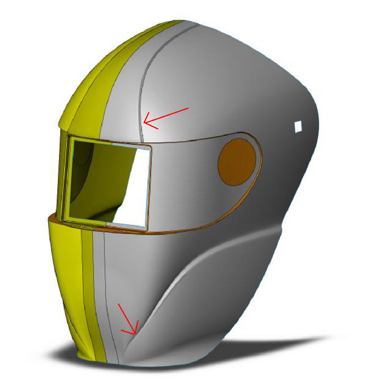

Hallo Zusammen
Habe folgendes Problem: Für einen Kunden muss ich eine Schweissmaske entwickeln.
Das ganze hat soweit relativ gut geklappt(siehe Bild). Leider ist das ganze bis jetzt "nur" eine Oberfläche!:S Damit ich daraus ein Volumenkörper erstellen kann, muss ich das Tool "Wandstärke austragen" benützen, dies funktioniert jedoch nicht, da meine Oberfläche zu viele Krümmungen hat!
Jedoch brauche ich dringend diesen Körper damit ich ein STL fürs Rapid Prototyping generieren kann!
Kann mir vielleicht jemand helfen? Gibt es irgendein Work-Around? Oder vielleicht ein Feature um die übermässige Krümmung raus zu nehmen und die Wandstärke zu erzeugen? Wen jemand eine Idee hat dan meldet euch bitte, es ist wirklich dringend!!! Die Lösung muss nicht unbedingt auf SolidWorks basieren. Es kann auch ein anderes CAD oder CAD ähnliches Tool sein!
Freue mich auf eure Antworten
Manuel

Hi Manuel,
es hängt halt schon viel davon ab, wie sauber Deine Fläche modelliert ist.
Ist sie komplett geschlossen, sind noch irgendwo winzige Lücken, ist sie sauber verrundet, etc.
Hast Du das geprüft?

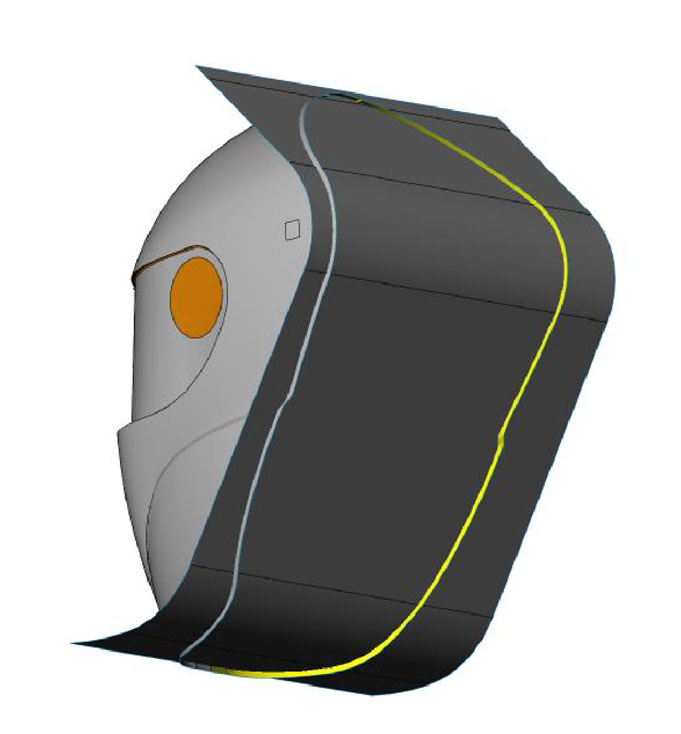

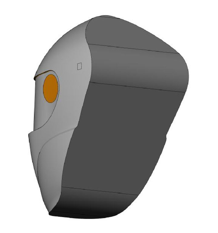

Hallo Manuel,
ich hatte es schon befürchtet, Deine Fläche ist leider wild zusammengebastelt, da gibt es einige kritische Stellen (Beispiele in Bild1).
Ich habe es zwar geschafft, einen Volumenkörper zu erstellen (Bilder 2+3), jedoch lässt sich keine Wandung erzeugen, da er zu kleine Radien anmeckert.
Eine Vorgehensweise aus dem kokillenguss wäre, wärend der Komstruktion einzelne Flächen nach innen zu kopieren und danach getrennt sauber zu verschneiden, damit man eine gute Innenfläche zu der Aussenfläche bekommt. Das erfordert jedoch einiges an Flächen know-how.
Jetzt kann ich mir's doch nicht verkneifen: Neben den technischen Problemen, die sich aus Deiner Fläche ergeben sehe ich auch den Zusammenhang mit den formalen Qualitäten. Wolltet Ihr nicht mal einen Designer fragen? Die Flächen sind teilweise heftig zerknittert, was es neben der Ästhetik eben auch technisch nicht unbedingt einfacher macht.

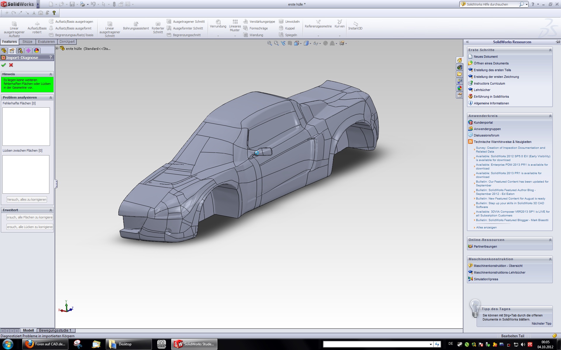

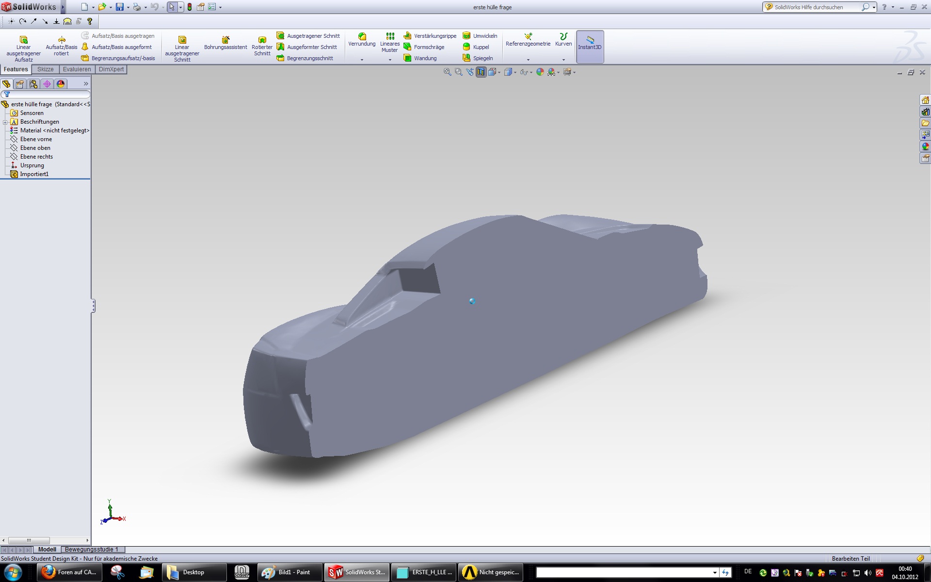

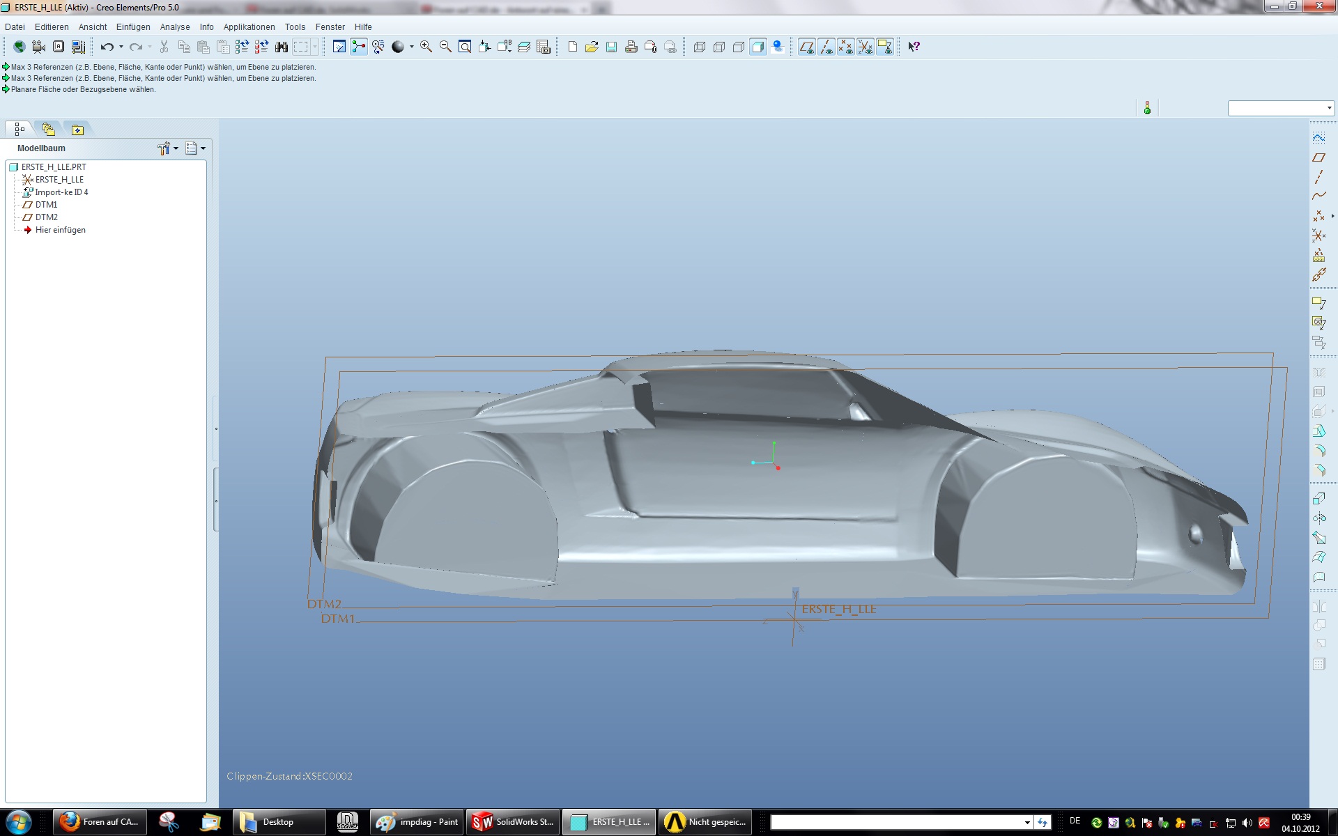

erstellt am: 02. Okt. 2012 22:04    Editieren oder löschen Sie diesen Beitrag!  <-- editieren / zitieren -->   Antwort mit Zitat in Fett Antwort mit kursivem Zitat    Unities abgeben: 1 Unity (wenig hilfreich, aber dennoch)2 Unities3 Unities4 Unities5 Unities6 Unities7 Unities8 Unities9 Unities10 Unities Nur für Mpoula 10 Unities + Antwort hilfreich
Hallo Solidwörxler,
da ich (ProE-User) keine Ahnung von Solidworks habe und dieses Thema am nächsten ran kommt (Suchthemen: Solid erstellen etc. bei einem Programm das SOLID heißt bringts nicht so wirklich) stell ich hier meine Frage ein.
Anbei ein Bild einer .stp Datei (?geschlossene? Flächen) die auf einer Punktwolke mit miserabler Auflösung basiert.
Mit ProE bräuchte ich sehr sehr sehr lange daraus ein Solid zu machen. Ein Bekannter meinte mit Solidworks solle das viel schneller gehen.
- Ist diese Aussage realistisch?
- Wo finde ich die nötigen Befehle
--> Flächen vereinen (falls nötig), Verbundvolumen erzeugen
Danke für eure Hilfe, Anregungen und Vorschläge
LG

Hallo flo ,
kommt stark auf das Step an,
lad es  doch einfach mal hoch dann schaun mer mal
Könnte mit Wanddicke auftragen klappen
Grüße Andreas

erstellt am: 03. Okt. 2012 13:26    Editieren oder löschen Sie diesen Beitrag!  <-- editieren / zitieren -->   Antwort mit Zitat in Fett Antwort mit kursivem Zitat    Unities abgeben: 1 Unity (wenig hilfreich, aber dennoch)2 Unities3 Unities4 Unities5 Unities6 Unities7 Unities8 Unities9 Unities10 Unities Nur für Mpoula 10 Unities + Antwort hilfreich
verstehe die Aufgabenstellung nicht ganz, auf dem Featurebaum im Bild ist es doch schon ein Solid ??? Vielleicht wäre etwas mehr Kontext hilfreich, was soll es letztendlich werden, willst Du die Flächen noch bearbeiten, glätten und dann daraus später wieder ein Solid machen?
Für diesen Fall gibt es den Befehl Fläche löschen. Ansonsten ist es hilfreich sich die Toolbar mit den Flächenbefehlen einzublenden RMT auf den Ribbon-Manager.
Gruß HaPe

erstellt am: 04. Okt. 2012 00:49    Editieren oder löschen Sie diesen Beitrag!  <-- editieren / zitieren -->   Antwort mit Zitat in Fett Antwort mit kursivem Zitat    Unities abgeben: 1 Unity (wenig hilfreich, aber dennoch)2 Unities3 Unities4 Unities5 Unities6 Unities7 Unities8 Unities9 Unities10 Unities Nur für Mpoula 10 Unities + Antwort hilfreich
@HaPe: das verwirrt mich jetzt aber! siehe bider...
Schnittansicht im ProE --> bild 1
Schnitt in Solidworks --> bild 2
Es handelt sich um die selbe Step-Datei !!
Sieht im Solidworks tatsächlich wie ein Solid aus :-D
Viel zu genial! :-) (nicht das erste mal dass mich Solidworks positiv überascht!! Es ist, zumindest augenscheinlich, viiieel Anwenderfreundlicher)
Wie kann ich das jetzt wieder als step oder iges speichern ?? gehn nur die Solidworks Formate... kann das an der Studentenversion liegen ? oder gibts da noch nen versteckten export-button (ich weiß frage gehört nicht hierrein)
Danke !
