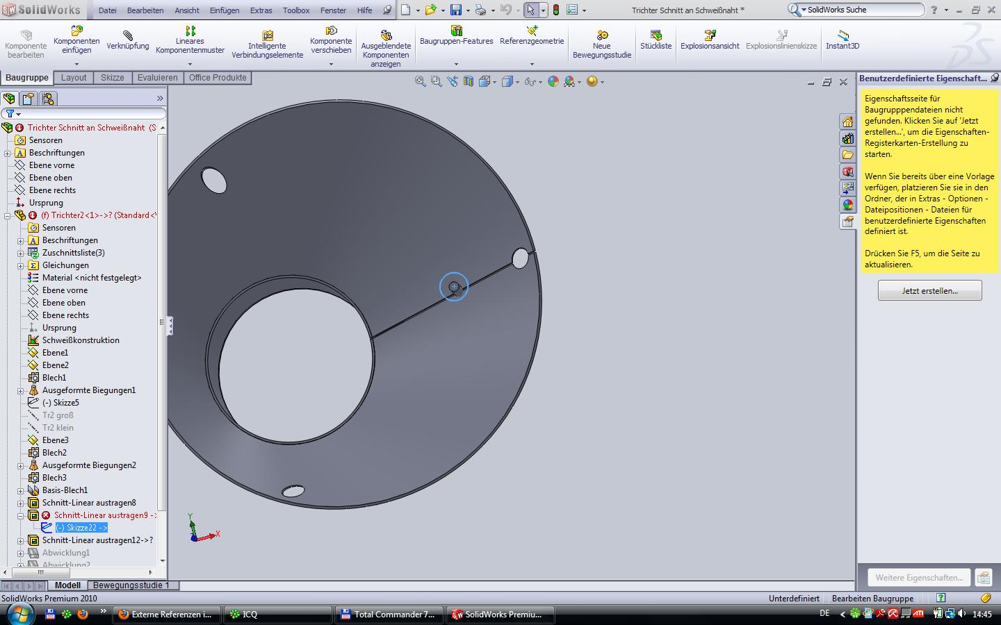

und zwar habe ich das Problem, dass ich einen Normalen Schnitt an in einer Ausgeofrment Biegung machen möchte.
Das Problem ist, dass es nicht klappt, wenn der Schnitt durch die Kante des Blechs gehen soll (siehe Bild).
Irgendwie hats zwar schonmal geklappt, aber da hat er dann nur eine Hälfte geschnitten.
p.s.: Der Schnitt im Bild ist jetzt ohne "normaler Schnitt"

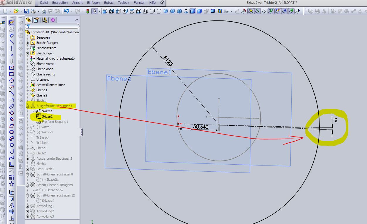

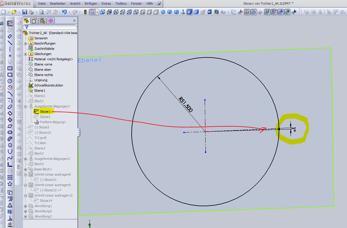

Trichter2_AK.zip
Hallo kidaro,
Deine Ausformungsskizzen sind das Problem!
Würde Dir bei einem Ausgeformten Blech generell raten den Spalt über einen gleichen Winkel
in den zwei Skizzen zu bemaßen.
Andreas

danke, so klappt es.
Sollte man den Spalt bei Ausgeformten Biegungen prinzipiell über Winkel definieren? Und bekommt man dann nicht probleme wenn ein Durchmesser sehr klein, und der andere sehr groß?

Hallo kidaro ,
nach Möglichkeit schon, zumindest aus meiner Sicht.
Das war aber nicht das einzigste Problem !
Aufpassen musst Du auch bei Skizzen die ein? als Suffix haben
Da geht manchmal nichts mit!
Ich persönlich nutze externe Referenzen nur zur Positionsbestimmung für das gewählte Feature
und entferne, wenn die Skizze dazu positioniert ist, alle externen Referenzen.
Damit habe ich zwar manchmal mehr arbeit , aber nie Ärger der noch mehr Zeit verschlingt.
