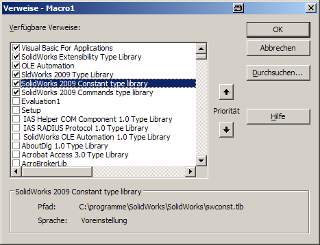

Es freut mich dass ihr euch beteiligt, nur dass kein irrtum entsteht. Ich lese mit, kann aber nicht mehr folgen.
Das Ursprüngliche Problem war ja dass in dem Makro vor
Set myDwgDoc = swApp.OpenDoc6(DwgPath, swDocDRAWING, swOpenDocOptions_Silent, "", OpenErrors, OpenWarnings)
Habe ich mit derMsG Box "DwgPath" ausgelesen. Das war 100% die Zeichnung die geöffnet werden soll.
aber  = swApp.OpenDoc6(DwgPath, swDocDRAWING, .... öffnet das Teil.
Warum? Dies würde ich gerne wissen

Mach mal nen Break an der Stelle und überprüfe den Inhalt von swDocDRAWING, das muss 3 sein.
Eventuell fehlt dir der Verweis auf die swconst.dll.
Bei mir funktioniert dein Makro auf Anhieb.

Hallo KMassler
Das war der richtige tip.
Jetzt werden die Zeichnungen geöffnet, allerdings auch die Modell, was ich nicht so ganz verstehe.
Zumindest kann ich jetzt weiter probieren

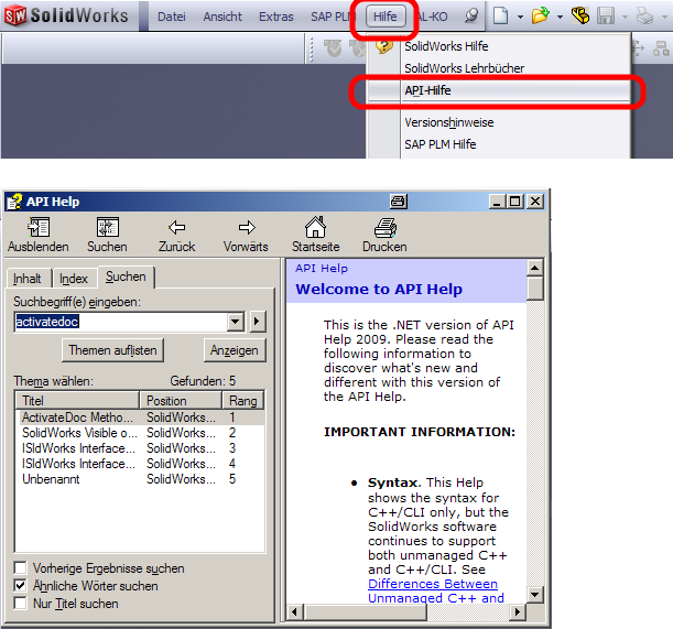

Frage: Wo, kann man das nachlesen, was z.B "swApp.ActivateDoc swDoc.GetPathName" macht?
Ich suche krampfhaft im www und finde nichts.

SolidWorks --> Hilfe --> API-Hilfe

Original erstellt von currie:
Wie GDawg richtig schreibt: Schau erst mal in der API-Hilfe von Solidworks. Das WWW ist in diesem Fall erst die 2. Wahl (oder 3.)
swApp.ActivateDoc(Name des doks) aktiviert ein Dokument. Wenn es bis dahin nicht aktiv geladen ist, dann wird es das.
und swDoc.GetPathname liefert in diesem Fall den Namen des zu aktivierenden Dokuments.

Ich hab's gewust dass ich den Weg zur API Hilfe bekomme.
Das ist mir klar dass alles in der API Hilfe steht.
Wenn man als Anfänger in die API Hilfe schaut ist das auch nicht sehr hilfreich.
Irgend wie fehlt mir der Einstieg.

Hallo Currie
dafür gibt es in der Online-Hilfe bei etlichen Methoden und Eigenschaften sehr oft Code Beispiele
für ActivateDoc z.B.:
Add Component and Mate (VBA)
Get Corresponding Note in Assembly (VBA)
Get Corresponding Note in Part (VBA)
Open Part From Assembly (VBA)
Add Smart Components (C#)
Add Smart Components (VB.NET)
Add Smart Components (VBA)
PS
Du musst dann halt ein wenig stöbern um das zu finden, was Du gerade brauchen kannst
