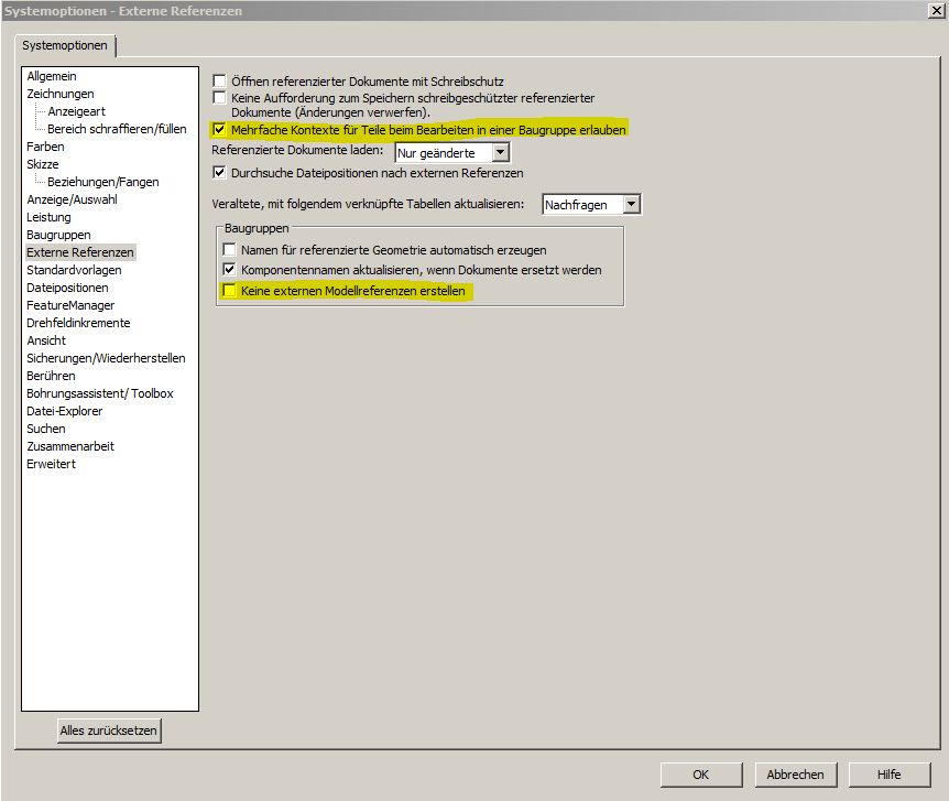

erstellt am: 16. Feb. 2011 22:35    Editieren oder löschen Sie diesen Beitrag!  <-- editieren / zitieren -->   Antwort mit Zitat in Fett Antwort mit kursivem Zitat    Unities abgeben: 1 Unity (wenig hilfreich, aber dennoch)2 Unities3 Unities4 Unities5 Unities6 Unities7 Unities8 Unities9 Unities10 Unities
habe ich, klappt trotzdem nicht.
Könnte es daran liegen, das ich den Haken für "Mehrere Extere Referenzen zulassen" erst später gesetzt habe, und nur die Skizzen aktualisiert werden bei denen der Haken zum Zeitpunkt des zeichnens schon gesetzt war?

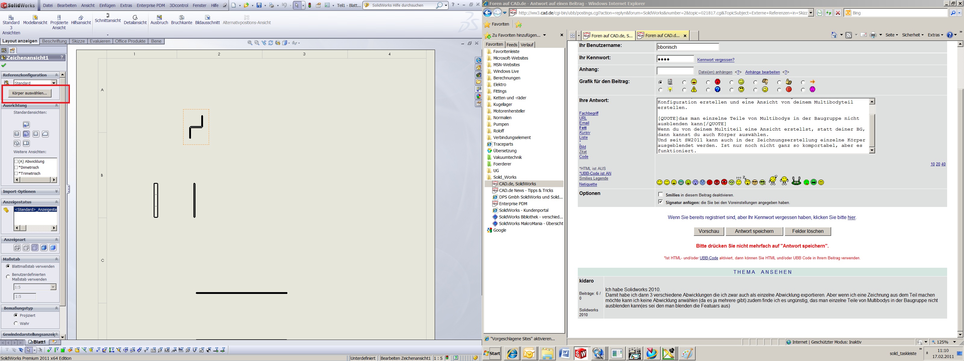

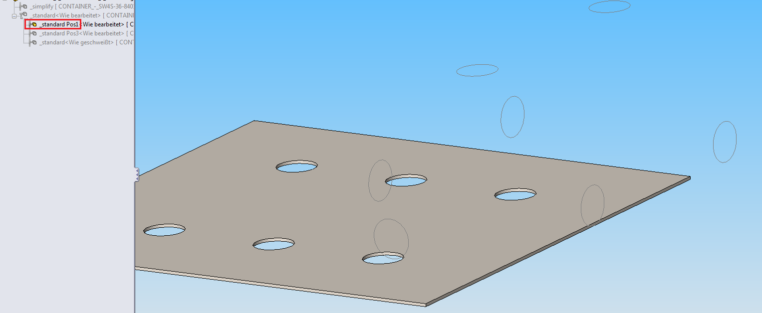

erstellt am: 16. Feb. 2011 23:14    Editieren oder löschen Sie diesen Beitrag!  <-- editieren / zitieren -->   Antwort mit Zitat in Fett Antwort mit kursivem Zitat    Unities abgeben: 1 Unity (wenig hilfreich, aber dennoch)2 Unities3 Unities4 Unities5 Unities6 Unities7 Unities8 Unities9 Unities10 Unities
Hier als Bild, hoffe das hilft schonmal.
Wie mach ich das sonst am besten, komplette Baugruppe hochladen?

erstellt am: 16. Feb. 2011 23:32    Editieren oder löschen Sie diesen Beitrag!  <-- editieren / zitieren -->   Antwort mit Zitat in Fett Antwort mit kursivem Zitat    Unities abgeben: 1 Unity (wenig hilfreich, aber dennoch)2 Unities3 Unities4 Unities5 Unities6 Unities7 Unities8 Unities9 Unities10 Unities Nur für kidaro 10 Unities + Antwort hilfreich
schickes Bild
sagt leider überhaupt nichts aus!
1. Bei eingestellten Screenshots immer den komplett aufgeklappten Featurebaum mit aufs Bild!
(bedeutet: ist in Deinem Featurebaum noch ein + Zeichen ist er nicht völlig aufgeklappt)
2. Und genau der aufgeklappte Featurebaum hilft bei der Ferndiagnose enorm!
3. Die beste Möglichkeit! Problembaugruppe mit Pack and Go gezipt hochladen!
4. Sollte die gezippte Baugruppe zu groß für den Upload sein, in den Einzelteilen die Features unterdrücken (macht die Datei kleiner)
5. Sollte die Datei immer noch zu groß sein , ausweichen zu Rapidshare und Co, und hier verlinken.
6. Der hochgeladenen Datei den SWXSolidWorks Versionshinweis hinzufügen ! (z.B. Datei erstellt mit SWXSolidWorks 2010)

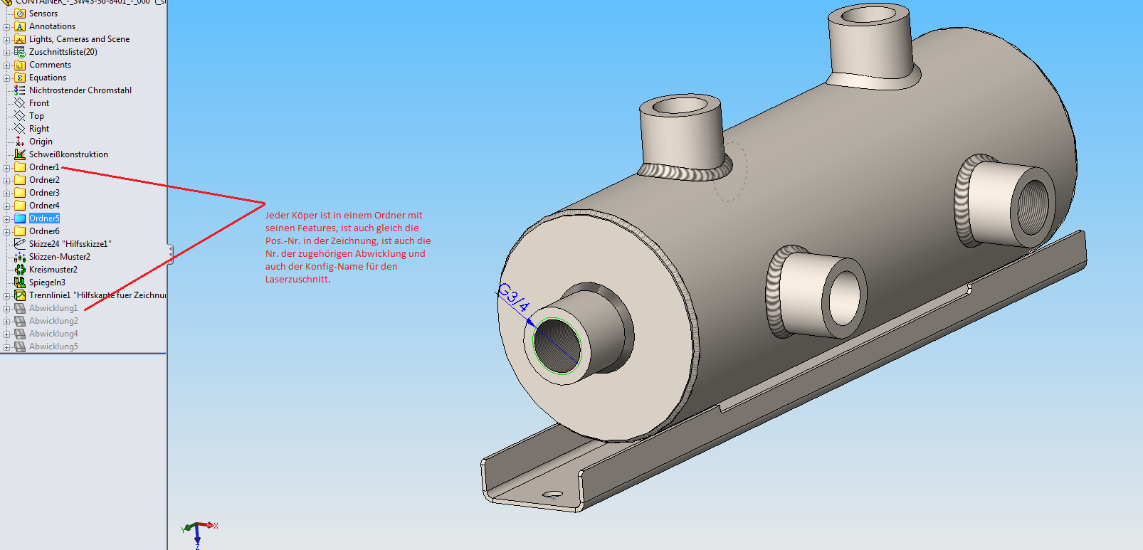

erstellt am: 17. Feb. 2011 07:21    Editieren oder löschen Sie diesen Beitrag!  <-- editieren / zitieren -->   Antwort mit Zitat in Fett Antwort mit kursivem Zitat    Unities abgeben: 1 Unity (wenig hilfreich, aber dennoch)2 Unities3 Unities4 Unities5 Unities6 Unities7 Unities8 Unities9 Unities10 Unities Nur für kidaro 10 Unities + Antwort hilfreich
Hallo kidaro,
das Problem der auf Bauteilkanten referenzierten Skizzen kenn ich gut - seit Jahren. Hab´s auch mehr als einmal gemeldet. Laut SWXSolidWorks ist der SPR gelöst - aber immer noch da.
Folgenden Workaround kannst du probieren:
Öffne die referenzierte Skizze, öffne die Eigenschaften eines Skizzenelements, da sollte eine Auf Kante oder plaziert-Verknüpfung bestehen, füge eine neue Fix-Verknüpfumng hinzu, lösche diese gleich wieder und schließe die Skizze, SWXSolidWorks baut jetzt die Skizze neu auf und löst sie jetzt - meistens    - richtig.
Da ich das mehrmals am Tag benötige, hat Pascam  eine Funktion "SW-Bug" ins Woodworks-Menue eingebaut, das genau das automatisiert macht

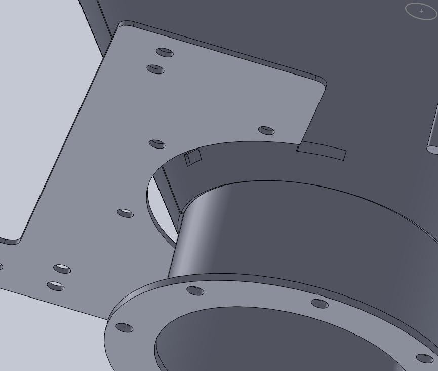

erstellt am: 17. Feb. 2011 10:52    Editieren oder löschen Sie diesen Beitrag!  <-- editieren / zitieren -->   Antwort mit Zitat in Fett Antwort mit kursivem Zitat    Unities abgeben: 1 Unity (wenig hilfreich, aber dennoch)2 Unities3 Unities4 Unities5 Unities6 Unities7 Unities8 Unities9 Unities10 Unities
Ich habe Solidworks 2010.
Damit habe ich dann 3 verschiedene Abwicklungen die ich zwar auch als einzelne Abwicklung exportieren. Aber wenn ich eine Zeichnung aus dem Teil machen möchte kann ich keine Abwicklung anwählen (da es ja mehrere gibt) zudem finde ich es ungünstig, das man einzelne Teile von Multibodys in der Baugruppe nicht ausblenden kann(es sei den man blenden die Featuars aus)
wieso nicht, musste halt von jeder Abwicklung in deinem Teil eine Konfiguration erstellen und eine Ansicht von deinem Multibodyteil erstellen.
Wenn du von deinem Multiteil eine Ansicht erstellst, statt deiner BG, dann kannst du auch Körper auswählen.
Und seit SW2011 kann auch in der Zeichnungserstellung einzelne Körper ausgeblendet werden. Ist nur noch nicht ganz so komportabel, aber es funktioniert.
Wie du siehst geht doch einiges; geht nicht gibts nicht
Gruß bbonisch

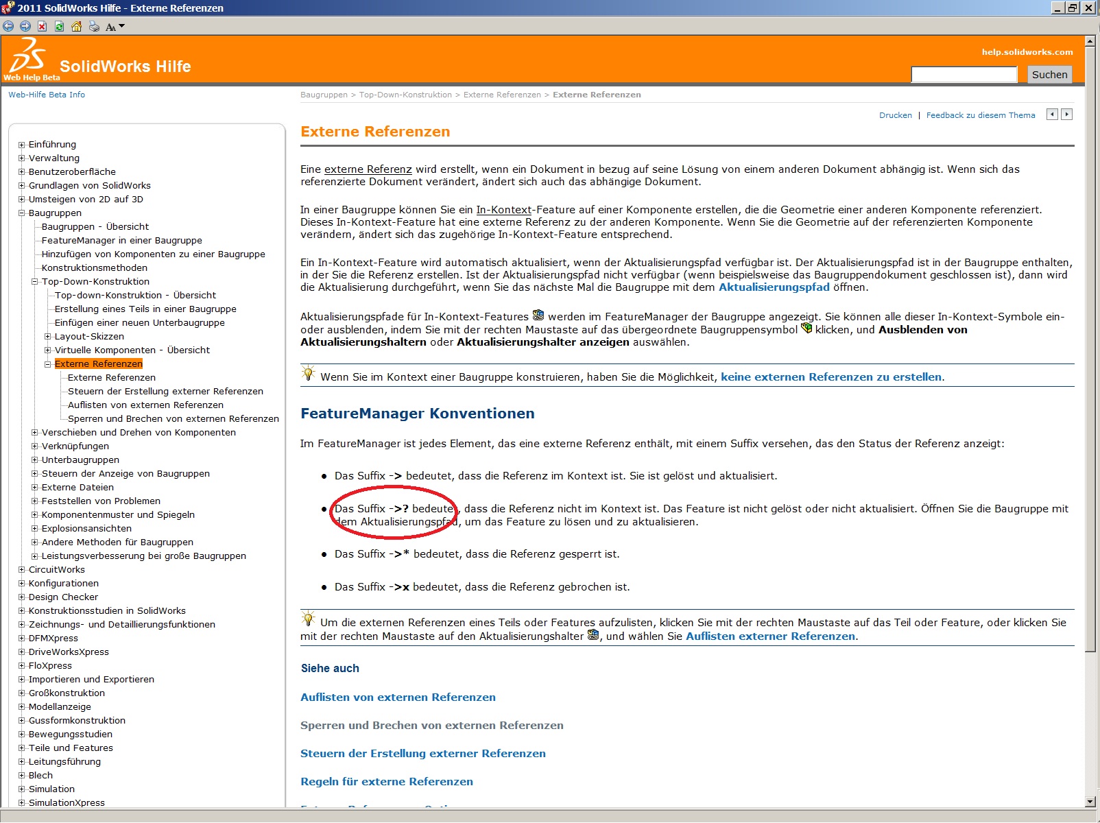

Um nocheinmal zu der "Auf Kante" bedingung zu kommen. Das ganze hat mit dem "Fixieren" leider nicht geklappt.
Was merkwürdig ist, das hinter dem Pfeil ein ? steht (Auf Kante->?) heißt ja eigentlich das es noch nicht gelöst ist, aber noch wird oder?

erstellt am: 17. Feb. 2011 16:36    Editieren oder löschen Sie diesen Beitrag!  <-- editieren / zitieren -->   Antwort mit Zitat in Fett Antwort mit kursivem Zitat    Unities abgeben: 1 Unity (wenig hilfreich, aber dennoch)2 Unities3 Unities4 Unities5 Unities6 Unities7 Unities8 Unities9 Unities10 Unities Nur für kidaro 10 Unities + Antwort hilfreich
Beschreibung zu externen Referenzen
Gruß bbonisch

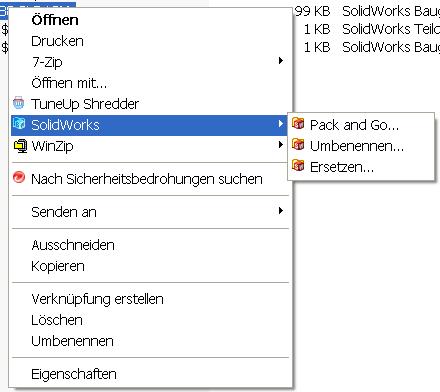

erstellt am: 17. Feb. 2011 19:40    Editieren oder löschen Sie diesen Beitrag!  <-- editieren / zitieren -->   Antwort mit Zitat in Fett Antwort mit kursivem Zitat    Unities abgeben: 1 Unity (wenig hilfreich, aber dennoch)2 Unities3 Unities4 Unities5 Unities6 Unities7 Unities8 Unities9 Unities10 Unities Nur für kidaro 10 Unities + Antwort hilfreich
Wenn du Referenzen zur BG hast und die Datei im Explorer umbenannt hast, dann liegt es daran. Du kannst aber auf das Teil gehen RMT und Auflisten externer Referenzen und da siehst du ja dann den Ursprungsname. Benenne doch die BG wieder um, so wie sie vorher geheissen hat, dann müsste es wieder funktionieren. Wenn du im Explorer auf das Teil (BG) gehst und dann RMT dann SolidWorks. Hier musst du umbennen. Da gibt auch Pack and Go, solltest dir auch mal anschauen.
Gruß bbonisch

Ah klasse das hab ich die ganze zeit übersehen.
Und ja ich hab sie im explorer Umbenannt, leider vier, fünf mal. Mal gucken ob ichs wieder hingebogen bekomme.
