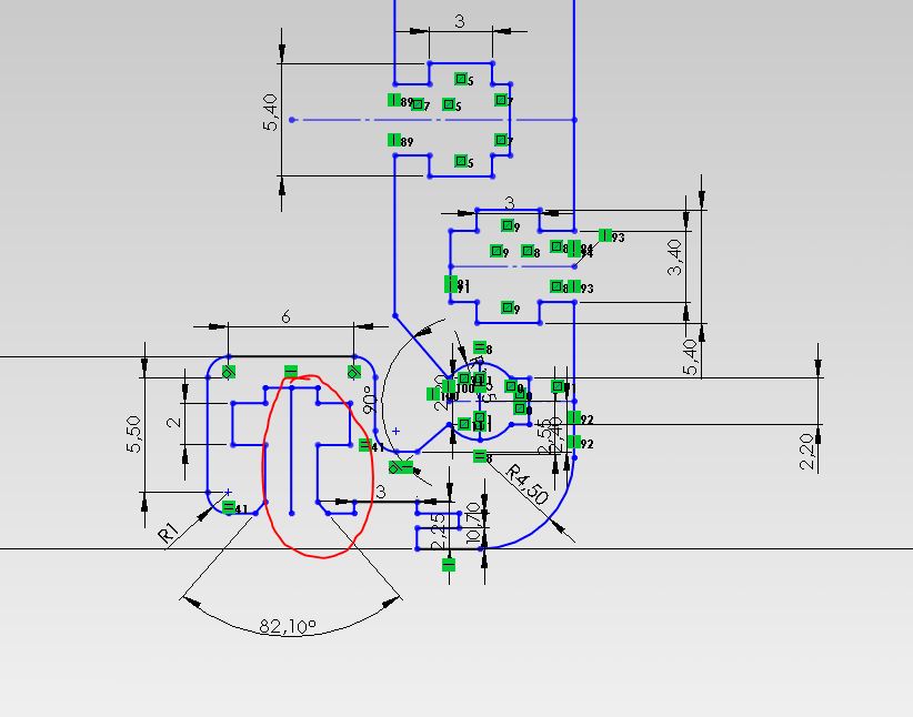

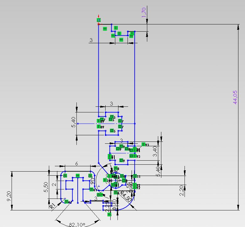

Ich habe von einem Kollegen eine ziemliche verkorkste Skizze eines Alu Strangprofils bekommen, mit der bitte mir das Teil auch mal anzusehen (gehöre eigentlich nicht zur Konstruktionsabteilung). Zum einem war das symmetrische Teil komplett skizziert, außerhalb des Ursprungs und mit gefühlten tausenden Maßen  übersäht, als wenn jemand mit der Bemaßung alle Abhängigkeiten und Definitionen erschlagen wollte um die Skizze volldefiniert zu bekommen.

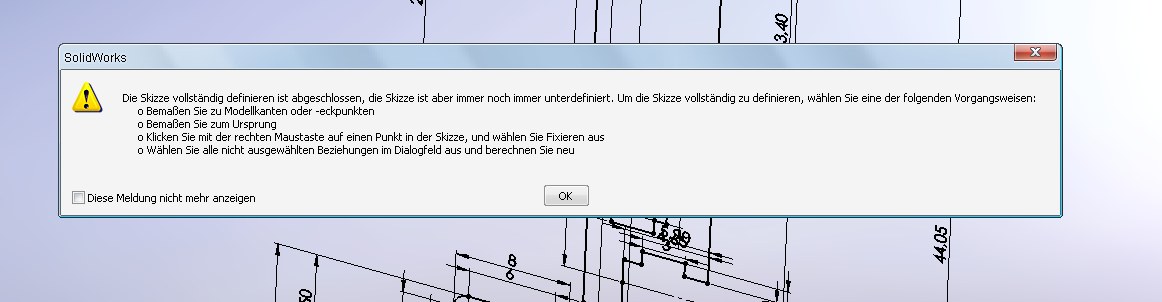

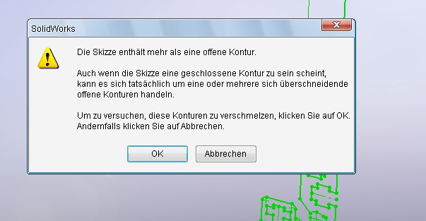

Ich habe habe das Teil versucht erst einmal soweit zu vereinfachen, das ich es halbiert und die Maße reduziert habe. Voll definiert ist es nun auch, aber ich bekomme immernoch 2 Fehlermeldungen aus denen ich nicht schlau werde. Habe ich irgendetwas übersehen?
Hat jemand einen Tipp für mich was ich da noch probieren könnte?

ein Schuss ins Blaue, hört sich für mich so an wie wenn ganz kleine Skizzenelemente vorhanden sind.

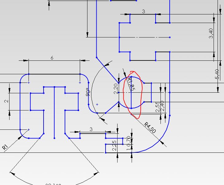

Die Übeltäter hab ich schnell gefunden: zwei Symetrielinien, die als Volllinie gezeichnet wurden. Siehe die ersten beiden Bilder.
Ansonsten würde ich nur die halbe Skizze modellieren und das Solid danach spiegeln. Das geht wesentlich einfacher und ist auch performanter im Aufbau, als in der Skizze zu spiegeln.
Grüße Günter
Nachtrag: wenn du nicht alles bemaßen möchtest, so fixiere die Elemente zumindest in der Skizze, damit du nicht später unliebsame Überraschungen erlebst.
ist noch etwas mehr. Es sind doppelte Linien drin. Am besten kannst du das feststellen, wenn du eine Linie anselektierst und dann RMT Kettenauswahl. Hier nimmt er nur soviel bis eine doppelte Linie kommt und diese musst du löschen. Ich würde diese Skizze aber vielleicht ganz neu aufbauen. Für mich sieht es so aus, wie wenn dein Kollege den bequemsten Weg gewählt hat und hier von diesem Profil ein DXF bekommen hat und dieses dann automatisch definieren hat lassen.
Wenn du wenig Übung hast, dann könnte ich dir diese Skizze in der Mittagspause erstellen.

Kleine Skizzenelemente waren drin,doppelte Linien ebenso, dachte ich hätte gestern Abend alle gefunden. Waren dann wohl doch nicht alle. Das mit der Vollautomatischen Definierung könnte sogar so gewesen sein.
Danke für das Angebot der Neukonstruktion. Bei mir mangelt es weniger an der Übung, als ander Zeit. Ich will dich nicht von deiner wohlverdienten Mittagspause abhalten. Ich werd es heute Nachmittag mal probieren. Mit den Hinweisen hier, dürfte ich jedenfalls weiter kommen. <--Edit: Schneller als Polizei erlaubt. Toll!! Die 10Üs sind schon unterwegs.
@GWS
Die zwei Symmetrielinien stammen von mir (allerdings waren sie bei mir noch "echte" Mittellinien). Vorher waren gar keine Mittellinien da. Das mit dem Hinweis, wann ich was spiegeln soll ist gut, ich hatte mir schon überlegt wie ich es am ehesten machen würde - Skizze oder Solid spiegeln, hatte mich dann aber für die Skizze entschieden. Das mit der Performance wusste ich nicht. Danke!
