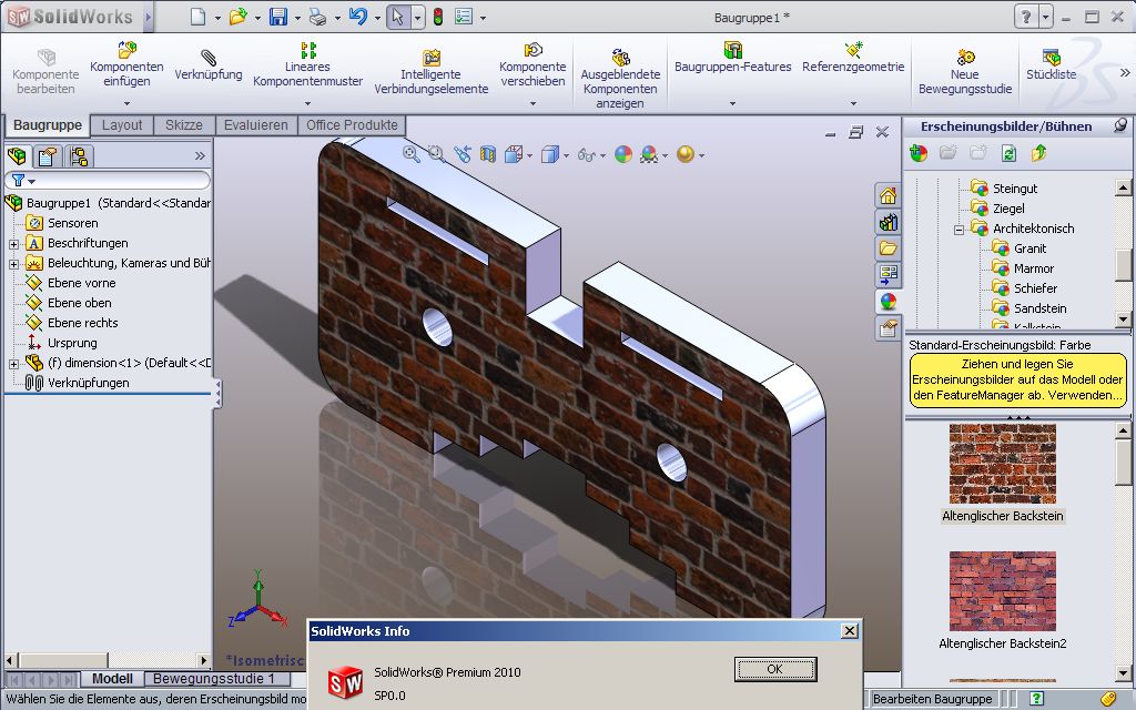

Funktioniert hier mit 2010SP0.0 (z.B. Altenglischer Backstein) in Einzelteil und Baugruppe. XP SP3; ATI Mobility FireGL V5700. Einzig: ich habe keine 3D Maus. Einzige Tipps im Moment: 3D Maus(treiber) mal deaktivieren, Grafikkartentreiber aktualisieren...
