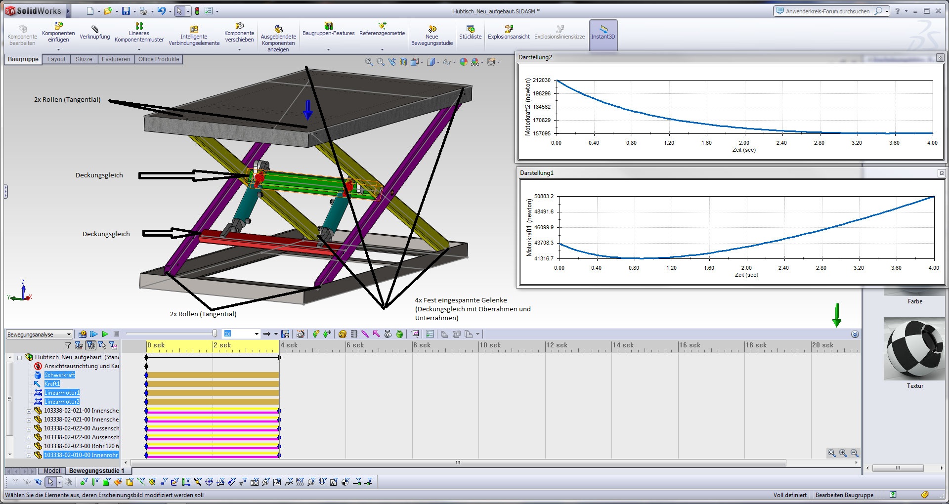

Hallo an alle!
Habe folgendes Problem:
Ich möchte mit der SW2011 Bewegungsanalyse (SolidWorks Motion(alt: COSMOSMotion)) Kräfte für zwei Kolben berechnen.
Es handelt sich dabei um einen Hubtisch wie das Beispiel im Anhang der durch die zwei Kolben den Tisch bewegt und von oben wirkt eine Kraft
mittig auf den Tisch.
Im optimalen Fall müsste sich die beiden Kolben die Kraft die sie benötigen um den Tisch nach oben zu drücken genau teilen.
Der Tisch ist komplett symmetrisch aufgebaut aber leider bekomme ich immer eine sehr ungleiche Verteilung der Kraft. Habe jetzt schon fast eineinhalb Tage
dran gesessen und den Tisch komplett zerlegt und immer wieder getestet. Mir ist aufgefallen, dass jenachdem wie ich verkünpfe das sich stark auswirkt auf die
Verteilung.
Hatte es sogar zwischendurch geschafft das sich die Kraft genau aufteilt aber auch nur dann wenn beide Kolben nicht durch die Tischplatte oder durch den Querträger auf dem sie sitzen verbunden waren.
Mir stellt sich die Frage ob ich etwas grundsätzlich falsch mache oder die Bewegungsanalyse mit etwas komplizierteren Modellen schon überfordert ist. Ich möchte eigentlich auch nicht bei jeder Verknüpfung überlegen müssen, weil sie  evtl. die Berechnungen der Kräfte verfälscht.
Ich hoffe ich hab das Problem einigermaßen anschaulich beschrieben und wäre dankbar wenn mir einer einen Tip geben könnte.
Gruß Roman

Hallo Roman,
kannst du vielleicht beschreiben wie du die teile verknüpft hast und wie du die analyse gestartet hast?
(screenshot?!)
gruß NEO

So hab jetzt ein Bild hochgeladen und die Verknüpfungen markiert, wo hauptsächlich die Kräfte übertragen werden, wenn SW das überhaupt so macht ^^.
Für problematisch halte ich die beiden Deckungsgleich Verknüpfungen der Querstreben, da diesen nur mit der linken Schere verbunden sind. Draufhin hatte ich versucht die Kolben jeweils mit der linken und der rechten Schere zu verknüpfen, so dass sie nicht  mit der Querstrebe untereinander verbunden sind.
Das Ergebnis war immer noch unterschiedlich. Erst als ich dann noch den Tisch oben komplett entfernt habe und die Kolben voneinander getrennt liefen kamen die gleichen Kräfte heraus.
Ich hoffe ihr versteht das einigermaßen. Bin selbst schon verwirrt, weil ich soviel rumprobiert habe. Mir war noch aufgefallen das das Modell noch nicht komplett definiert war und habe das noch geändert. Hat aber auch nichts gebracht.

Wie ist denn das analytische Ergebnis?

erstellt am: 15. Feb. 2011 13:36    Editieren oder löschen Sie diesen Beitrag!  <-- editieren / zitieren -->   Antwort mit Zitat in Fett Antwort mit kursivem Zitat    Unities abgeben: 1 Unity (wenig hilfreich, aber dennoch)2 Unities3 Unities4 Unities5 Unities6 Unities7 Unities8 Unities9 Unities10 Unities
Sieht man doch auf dem Screenshot

Nein. Ich mein nicht das numerische Ergebnis von Cosmos, sondern das Ergebnis deiner händdischen Berechnung.
Wie willst du sonst verifizieren was da raus kommt und den Fehler finden?
Ich hab mir für Hubtische, allerdings ganz andere Bauform wie deiner, eine Excel-Tabelle gemacht, weil mir persönlich diese ganzen MKS-Bewegungssimulationen für solche Anwendungen viel zu Aufwendig sind...

Ich war mir mit meiner händdischen Berechnung etwas unsicher und wollte es nochmal vergleichen mit Solidworks.
Aber es sollte ja zumindest bei beiden Kolben der gleiche Wert herauskommen und das tut es ja offensichtlich schonmal nicht.
Eine Excel Tabelle ist eine gute Alternative aber mir gehts auch darum ob ich in Zukunft mit nicht zuviel Aufwand auch mit Solidworks
eine Berechnung nachprüfen kann.

ich vieleicht eine... Würde mir doch noch mal die ganzen Verknüpfungen auflisten und versuchen die möglich sauber aufzubauen. Habe schon (ohne Simulation) große Problemme gehabt, weil mein anfänglicher "Verknüpfungsstil" zwar irgenwie funktioniert hat, entsprach aber keinesfalls einer sauberen Logik.

Meine Vermutung ist ja auch, dass es an den Verknüpfungen liegt. Deshalb hatte ich das Modell auch mehrmals fast komplett zerlegt und versucht ein Gleichgewicht der Verknüpfungen herzustellen. Also wenn ich an der rechten Schere etwas verknüpfe mach ich es an der linken genau gleich.
Werde es wohl nochmal probieren müssen. Hatte gedacht, dass hier Forum mehr Leute schon mit der Bewegungsanalyse (nicht Simulation) gearbeitet haben und deshalb auf ähnliche Probleme gestoßen sein müssen.
Wüsste jemand sonst noch eine nicht zu komplizierte Alternative mit der ich arbeiten könnte ?

Roman, hast Du es schon mal mit FE versucht?
Da Du ja die Premium Version hast, kannst Du doch eine statische Analyse durchführen (oder mehrere an verschiedenen Positionen).
Wenn da die Zylinder die gleiche Kraft aufnehmen (oder auch nur die gleichen Spannungen abbekommen), weisst Du, dass DU recht hattest.
Eine weitere Frage ist, welche der 2 Diagramme stimmen jetzt? Die liegen ganz schön weit auseinander!

Du meinst mit FE doch Simulation ? Ja hatte ich versucht zu verwenden, doch kenne ich mich noch garnicht damit aus und kam deswegen nicht zurecht. Gibt es evtl. ein tutorial dafür ?
Bei den Diagrammen stimmt meiner Meinung keins der beiden so richtig, da auch oft andere Werte rauskamen. Ich wollte vorerst nur zeigen, dass die Werte unterschiedlich sind und das ist schonmal falsch.

Also ich bin auch weit weg davon, mich FEM.Spezialist zu nennen, aber bei deinem Beispiel fällt mir sofort die Symmetrie ins Auge und das solltest du ausnutzen, um deine Randbedingungen für die FEM zu vereinfachen.
Da du ja vom Aufbau her weißt, dass die Kräfte eigentlich gleichmäßig von beiden Zylindern aufgenommen/eingebracht werden, warum rechnest du dann nicht einfach mit dem halben Modell?

Eigentlich keine schlechte Idee um die Sache zu vereinfachen. Ich denke mir nur das es vielleicht doch ganz sinnvoll ist beide zu rechnen, da ich so auch direkt sehe ob SW vom Prinzip richtig rechnet, da ja beide Werte gleich groß sein müssen. Rechne ich nur eine Seite könnte diese auch falsch und ich bemerke es nicht. Ansich gehts mir garnicht mal so um das Ergebnis als solches sondern ob ich evtl. für zukünftige Konstruktionen SolidWorks Motion verwenden kann um eine Berechnung nachzuprüfen. Wie einige Beiträge vorher schon erwähnt würde mich auch interessieren wie andere Leute hier im Forum solche Berechnungen am PC machen  .
Müsste ich dafür das Modell komplett neu aufbauen oder kann ich auch einen realen Schnitt machen (kenne nur Schnittdarstellung) ?
Für FE bräuchte ich erstmal ein Tutorial, Video Tutorial, Buch sonst komme ich damit nicht klar.
