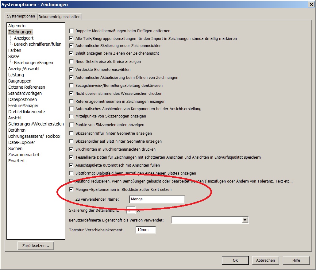

Hallo Ralf,
du kannst in den Systemoptionen den Mengen-Spaltennamen ausser durch den Namen Stück ersetzen.

Guten Morgen alle zusammen!
Danke für die Antwort bbonisch.
Habe es gleich mal ausprobiert. Das Ergebnis auf dem Bild.
Die Stückliste ist immer moch zu lang. Dies könnte an der Schriftart liegen.
Vielleicht bringt diese Vorgehensweise, mit der Änderung der Option, aber noch weitere Probeme wenn man unterschiedliche Konfig in der Zeichnung hat.

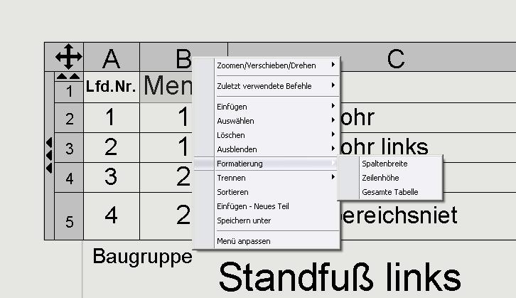

Hallo Ralf,
versuche doch mal diese Spalte zu formatieren "mit Spaltenbreite sperren" und speichere diese Stüli als Vorlage ab. Diese Vorlage dann als Tabellenvorlage nehmen.

erstellt am: 10. Feb. 2011 07:51    Editieren oder löschen Sie diesen Beitrag!  <-- editieren / zitieren -->   Antwort mit Zitat in Fett Antwort mit kursivem Zitat    Unities abgeben: 1 Unity (wenig hilfreich, aber dennoch)2 Unities3 Unities4 Unities5 Unities6 Unities7 Unities8 Unities9 Unities10 Unities Nur für RvdH1 10 Unities + Antwort hilfreich
Stückliste aktivieren Spalte selektieren dann RMT hier in der Formatierung kannst du auswählen. Immer an die RMT denken, hier ist in SWXSolidWorks vieles "versteckt"

Hallo Ralf,
anscheinend ist da in SW2011 oder 2010 dazu gekommen. Bei mir (SW2011) erscheint mehr, vielleicht hat SWXSolidWorks die Notwendigkeit erkannt. Kannst ja vielleicht mal versuchen die Tabelle mit einer Konfiguration (nicht die Standard) zurecht zu zupfen und als Vorlage abspeichern. Vielleicht merkt er sich da die richtige Breite.

erstellt am: 10. Feb. 2011 08:29    Editieren oder löschen Sie diesen Beitrag!  <-- editieren / zitieren -->   Antwort mit Zitat in Fett Antwort mit kursivem Zitat    Unities abgeben: 1 Unity (wenig hilfreich, aber dennoch)2 Unities3 Unities4 Unities5 Unities6 Unities7 Unities8 Unities9 Unities10 Unities
Habe ich schon versucht.
Geht wohl nicht.
Dann warten wir mal auf 2011
Danke für die Mühe.

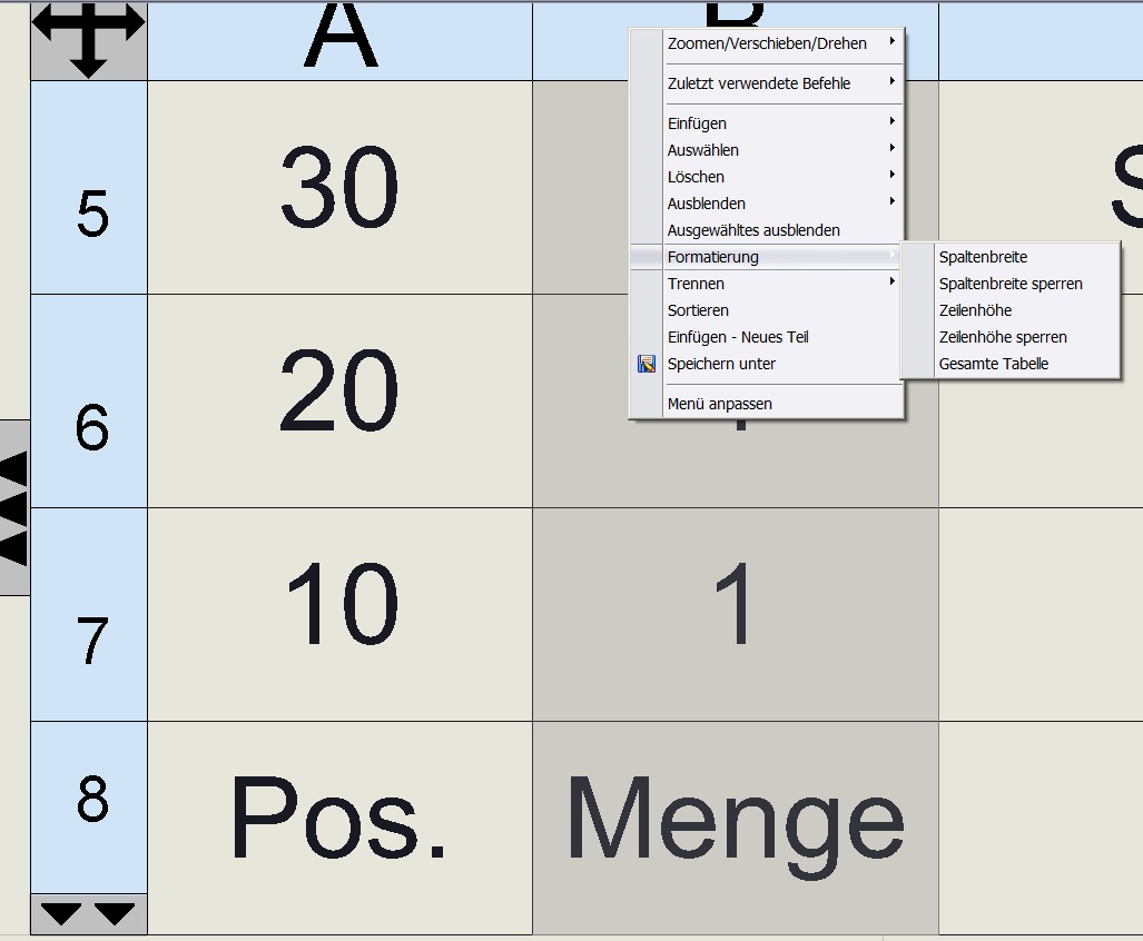

Du mußt halt die Spalte markieren und dann RMT und nicht nur die oberste Zelle. S. Bild. Das macht wie im wahren Leben einen gewissen Unterschied.

Ich habe die Spalte markiert und ....nichts passiert!
Wahrscheinlich erst ab SW 2010
Zeige doch bitte mal ein Bild von dem "Sperren"

Hallo Ralf,
hier das Bild. Wenn Du das so in SW2009 nicht hast dann wird das wohl erst mit SW2010 dazugekommen.
Das ist dann leider blöd für Dich. Was ist den mit Umsteigen auf die neueren Versionen?
