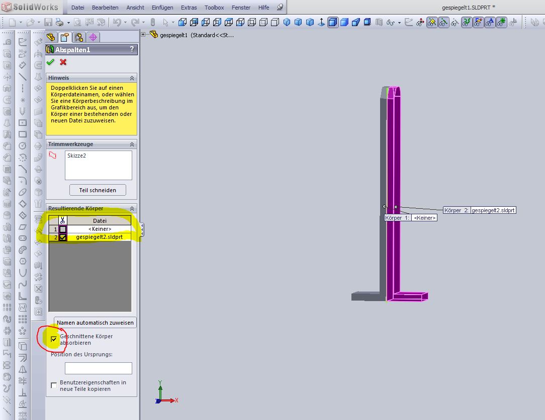

Gespiegelt.zip
Hallo Simon,
Teil spiegeln_Haken bei Ergebnis verschmelzen nicht setzen _ abspalten und fertig.
Andreas

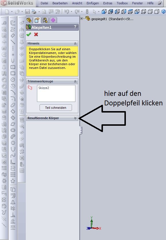

ich bin irgendwie zu doof.
Das Fenster mit "resultierenden Körper" habe ich bei meiner 2010er Version nicht!
