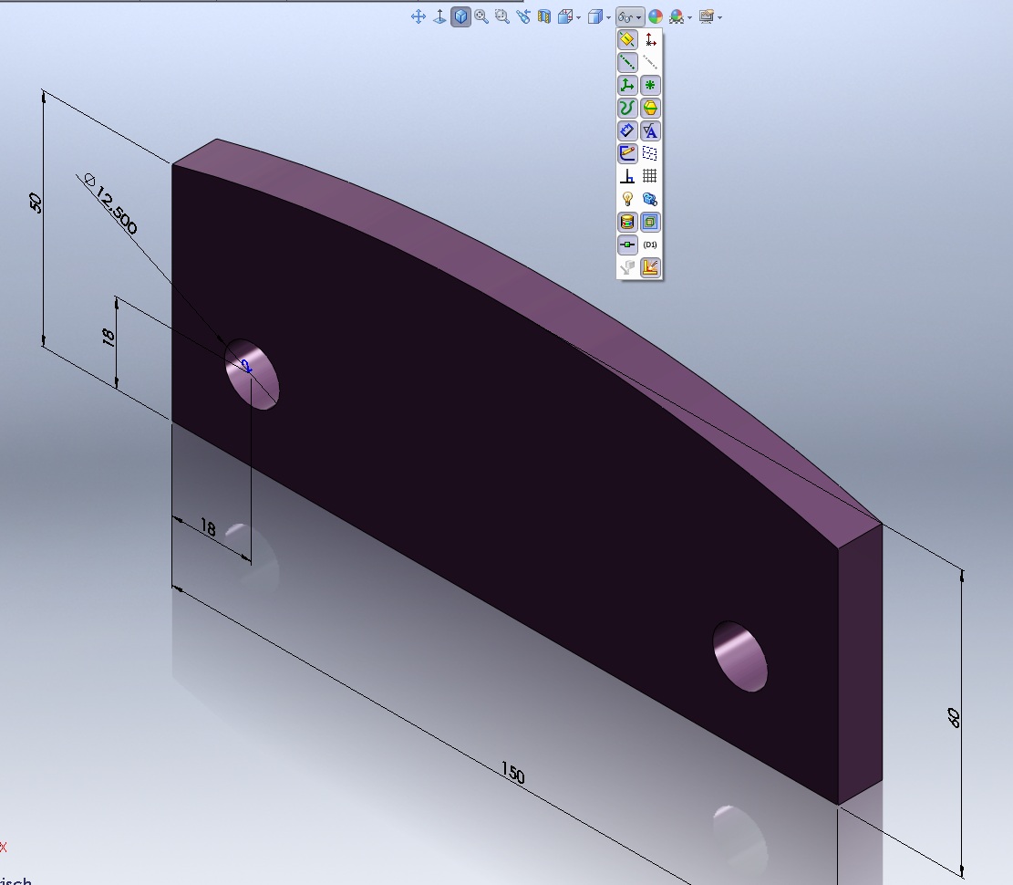

erstellt am: 04. Feb. 2011 14:34    Editieren oder löschen Sie diesen Beitrag!  <-- editieren / zitieren -->   Antwort mit Zitat in Fett Antwort mit kursivem Zitat    Unities abgeben: 1 Unity (wenig hilfreich, aber dennoch)2 Unities3 Unities4 Unities5 Unities6 Unities7 Unities8 Unities9 Unities10 Unities Nur für manoc 10 Unities + Antwort hilfreich
Aber das ist doch ein ganz normales Verhalten  von SWX die Maße auszublenden, wenn die Skizze inaktiv ist!
Ich würde das auch nicht anders wollen!
wenn du die Maße trotzdem sehen willst, dann versuche das doch so, wie ich es oben beschrieben habe!
...meine Einstellungen in der Ansichtssteuerung siehe Bild
schönes WE
