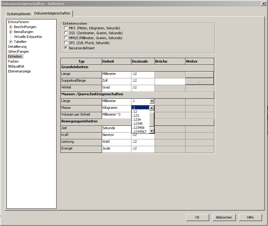

Jap geht auch.
Wenn du in der Baugruppe deine diene Einheiten auf kg umgestellt hats, ist dadrüber (hiter der Spalte für mm) ein splate wo di die Dezimalzahlen umstellen kannst. Dieser Wert steht dann auch in der Zeichnung. Wichtig ist aber das du das in der baugruppe um stellst.
zur erklärung 2 Bilder.
Gruß Joscha

Ihr habt's gut - das hab' ich auch schon probiert
Allerdings bin ich im "Teil" unterwegs.

Im Teil ist es die gleiche Vorgehensweise.
Du krigts dann nur das gewicht nicht angezeigt?
Kannst du mal das Teil und die Zeichnung hochladen, das man mal shcaun kann wo ran es liegt?

Das mit den Einheiten ist ja normaler Weise kein Hexenwerk - warum es nur bei der Masse im angehängten Teil nicht funzt, ist mir allerdings schleierhaft ...
Original erstellt von sonti:
Wenn du das Feld anklickts, kannst du die Dezimalstellen auswählen.
Das sollte wohl nicht zuschwer sein.
Sonti
@Sonti
Das mit dem Anklicken haben wir nun zu zweit mit Hammer und Meißel direkt am Monitor probiert - ich glaube, es hat geklappt, kann's leider nicht mehr sehen, weil jetzt der Monitor kaputt ist
FBauer

immer ruhig bleiben.
bei Optionen --> Dokumenteigenschaften --> Einheiten --> hier kannst du bei Massen-/Querschnittseigenschaften bei der Länge    deine Kommastellen eingeben (muss mal einer verstehen) Wichtig hinterher Zeichnung aktualisieren strg+Q. Dann hast du bei der Masse deine Kommastellen.
Gruß bbonisch

Original erstellt von bbonisch:
Hallo bbonisch,
bin die Ruhe selbst  !
Aber danke, so funktionierts! - Schon eigenartige Logik ...
