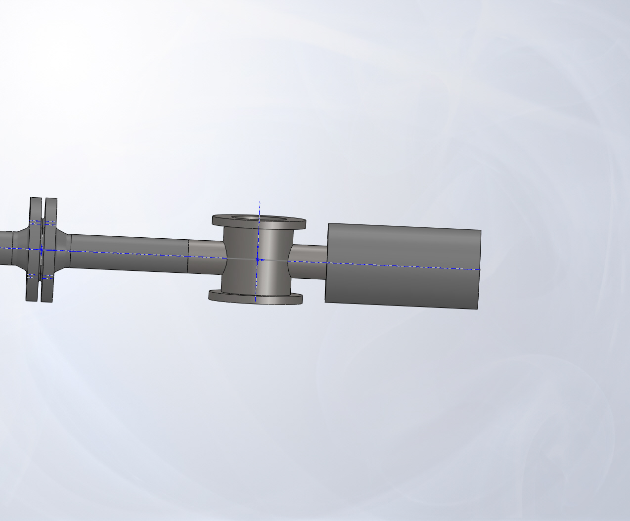

Ich arbeite zur Zeit mit Routing. Ich hab da nen dickes Problem und rauf mir schon die Haare.
Auf dem Bild sieht man eine Rohrleitung (dn40) dann ein Schauglas und dann ein Rohrstück (dn 100). Das muss aber eigentlich mit dn40 weitergehen. Warum sagt er mir immer falscher Leitungsdurchmesser????
Und ich kriegs nicht hin. Ich habe das gleiche Schauglas (mit A-Punkt/L-Punkt) schon mal so verbaut. Da konnte er das. Jetzt nicht mehr???
Ich versteh die Welt nicht mehr...
Gruß und Danke

Hallo dobber,
du hast selbst schon den richtigen Ansatz erwähnt. Du muss in dem Routing-Einzelteil, das du als letztes verbaut hast und in dem Routing-Einzelteil das du hinzu fügen willst, die A-Punkte kontrollieren. Hier mussen die gleichen Parameter hinterlegt sein. Ob es mit einem Schlauch oder einem Rohr weitergehen soll? Welcher Durchmesser ist angegeben? Die Richtung des A-Punkts kontrollieren?
Wenn du das alles kontrolliert hast und es geht immer noch nicht, dann stell mal deine Routing-BG ins Forum ein.
Viel Erfolg.
Grüße Blanda

hey!!
suuuuupi!!!
ich habs.. man man. ich habe bei den a-punkten bis dahin gar keine rohre hinterlegt (weil nicht gewusst), also welches er nehmen soll
und auf einmal klappt es ohne mucken.
danke dir!!
das sollte ich dann vlt überall machen, dann klappts auch.
