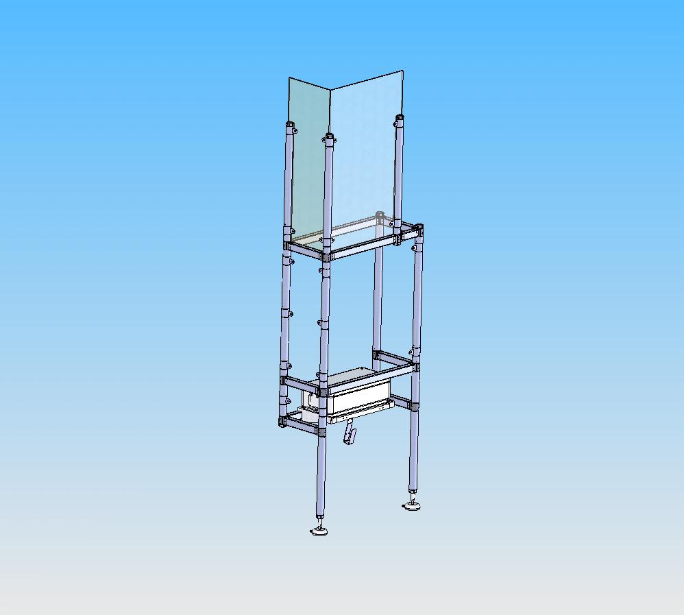

ich habe eine Baugruppe mit ca 180 Teilen und ca 390 Verknüpfungen. Alle sind verknüpft und ich habe keinerlei Fehlermeldungen.
Viele Teile sind nur Axial und per FLäche verknüpft, d.h. sie lassen sich noch um die eigene Achse drehen.
Wenn ich nun ein neues Teil einfüge bekomme ich oft schon nach der ersten Flächenverknüpfung an ein anderes Bauteil einen Verknüpfungsfehler. Mit nur einer Verknüpfung KANN das Teil doch nicht überdefiniert sein?
strg+q bringt keine Abhilfe.
Habe es auch schon ohne Erfolg auf einem leistungsstärkerem Rechner (32 und 64bit) versucht
Ich arbeite mit SWXSolidWorks 2009 SP 4.1
Kann es sein, daß SP4.1 mit so vielen Verknüpfungen irgendwann nicht mehr umgehen kann?

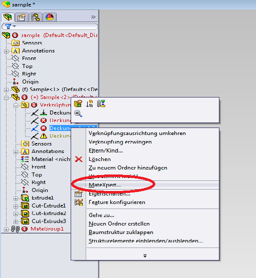

Hallo Michael,
ja da gibt es Baugruppen wo man sich dumm und dusselig suchen kann.
Aber von SW gibt es hier ein gutes Tool das ich häufig nutze "MateExpert"
Weiß jetzt nicht auswendig ob es den in SW2009 schon gab, aber probiere es mal aus, hat mir schon oft geholfen.
gruss Ben

nein. ich erzwinge nix. bin immer noch der meinung daß ich ein Teil über eine einzige Flächenverknüpfung nicht überdefinieren kann.
Hochladen kann ich die Baugruppe leider nicht.
Hinzukommt daß mein Solidworks in dieser Phase auch extrem langsam wird. Wenn ich dann z.b. eine Verknüpfung löschen will kann es schon bis zu 1 Minute dauern bis sie gelöscht ist. Mein Rechner ist zu dieser Zeit mit maximal 50% ausgelastet...

mahlzeit zusammen,
mittlerweile bin ich der Meinung daß SWXSolidWorks meine Verknüpfung der Scheiben zum Rahmen nicht gefallen hat.

erstellt am: 03. Feb. 2011 12:18    Editieren oder löschen Sie diesen Beitrag!  <-- editieren / zitieren -->   Antwort mit Zitat in Fett Antwort mit kursivem Zitat    Unities abgeben: 1 Unity (wenig hilfreich, aber dennoch)2 Unities3 Unities4 Unities5 Unities6 Unities7 Unities8 Unities9 Unities10 Unities Nur für michael_schloegl 10 Unities + Antwort hilfreich
Hallo Ben,
ist dieses "MateExpert" in einer bestimmten Lizenz enthalten?
Bei mir ist dies ausgegraut
Grüße aus Bad Camberg
Karsten
Wer Rechtschreibfehler findet darf sie behalten.
michael_schloegl
Sehen Sie sich das Profil von michael_schloegl an!   Senden Sie eine Private Message an michael_schloegl  Schreiben Sie einen Gästebucheintrag für michael_schloegl
Beiträge: 236
Registriert: 07.06.2005
SolidWorks 2011 SP5
Catia V5 R19 SP9 HF40
Windows 7 Pro 64Bit
HP Z800 Workstation
Intel Xeon, 3,47 GHz
24 GB Arbeitsspeicher
NVidia Quadro 4000
erstellt am: 03. Feb. 2011 12:31    Editieren oder löschen Sie diesen Beitrag!  <-- editieren / zitieren -->   Antwort mit Zitat in Fett Antwort mit kursivem Zitat    Unities abgeben: 1 Unity (wenig hilfreich, aber dennoch)2 Unities3 Unities4 Unities5 Unities6 Unities7 Unities8 Unities9 Unities10 Unities
also im Premium ists drin

Hallo Karsten
Es ist nur ausgegraut wenn du keine Fehler in den Verknüpfungen hast.
