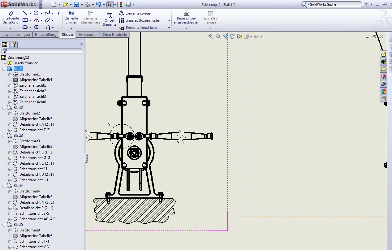

habe grad ein Problem in der Zeichnung, und zwar habe ich um eine Zeichenansicht eine Skizze mit Schraffur gelegt. Seitdem schaffe ich es nicht mehr, die zweite Zeichenansicht so zu markieren, dass ich dort Punkte "fangen" kann um auch dort so eine Skizze zu machen. Die erste Zeichenansicht ist andauernd von einem "lila" Kasten umgeben, hat jemand Rat?

bei deiner Zeichenansicht mit dem lila Rahmen hast du den Ansichtsfokus gesperrt, so dass alle neue Skizzenbefehle in diese Ansicht gehen. Das passiert z.B. durch einen Doppelklick in diese Ansicht.
Um das wieder loszuwerden einfach auf die Ansicht mit der rechten Maustaste klicken und im Popup-Menu "Sperrung des Ansichtskous aufheben" wählen.

Um das wieder loszuwerden einfach auf die Ansicht mit der rechten Maustaste klicken und im Popup-Menu "Sperrung des Ansichtskous aufheben" wählen. Oder eben den Ansichtfokus deiner anderen Ansicht per Doppelklick aktivieren, wenn du es nicht dynamisch machen möchtest.
