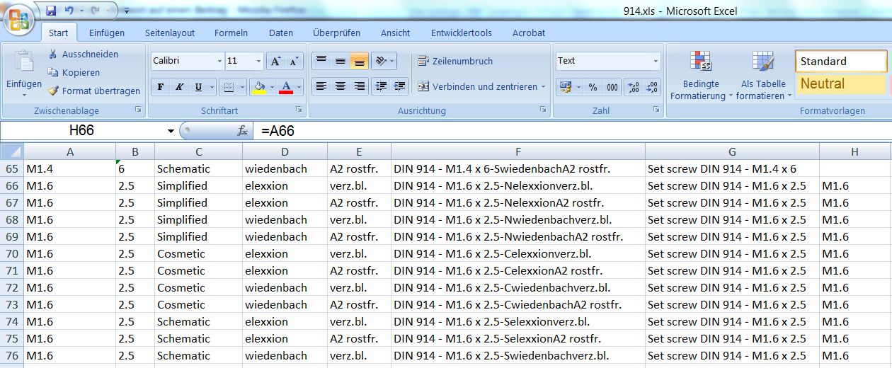

Hallo an alle SWXSolidWorks-Profis,
ich möchte meine Felder und Spalten in der Toolbox nach Excel exportieren und dort ausfüllen. anschliessend wider zurück in die
Toolbox.
Also nehme ich die entprechende Norm und speichere sie mit "Export" als Excel-Datei. Jetzt habe ich aber in Excel das Problem dass ich dort
keine Formeln in einer Zelle eingeben kann, Excel wehrt sich hier und
gibt mir nur die Formel selber zurück. Andere Excel-Daten die nicht aus der toolbox stammen funktionieren aber richtig.
Zur Verdeutlichung:
die exportierte Datei hat im Feld A6 einen Eintrag den ich gern im Feld H6 übernehmen möchte. Wenn ich nun ganz normal wie immer in das Feld H6 "=A6" hineinschreibe wird keine Formel in diesem Feld berechnet, es wird der Textausdruck "=A6" eingetragen.
Wahrscheinlich sehe ich den Wald vor lauter Bäumen nicht.

Hallo CadKD,
deine Felder sind als "Text" formatiert, deswegen wird auch nur der Text angezeigt. Stell die Formatierung wieder auf Standard und geb die Formel noch mal ein, dann sollte es klappen.
Ciao,
Stefan

@Stefan Berlitz:
das war auch meine erste Vermutung, nur leider ändert das nichts.

Hallo CadKD,
du musst den Zelleninhalt löschen, die Zelle mit "Standard"
formatieren und dann den Zelleninhalt wieder neu einfügen.
So klappt es zumindest bei mir unter Excel 2007.
Andreas

Original erstellt von ad_man:
Hallo CadKD,
Danke euch beiden, ich habe schon geglaubt ich s.....
