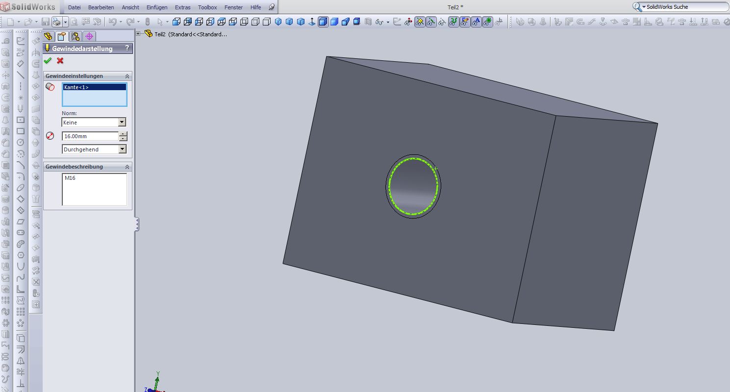

gibt es die Möglichkeit in Solidworks ein MJ Gewinde zu schneiden?
Oder kann man Gewindesteigung/Kerndurchmesser auch von Hand einstellen, sodass das Gewünschte Gewinde geschnitten wird?
Bei Luftfahrtteilen sind nämlich nur MJ Gewinde zugelassen, diese benötige ich.
Gruß und Danke

mit der Gewinde Darstellung kannst Du jedes Gewinde abbilden!
(auch selbst erdachte )
Weitere Möglichkeit ist die Toolbox mit Deiner Norm zu füttern.
Die Toolbox lässt sich auch erweitern und anpassen.
