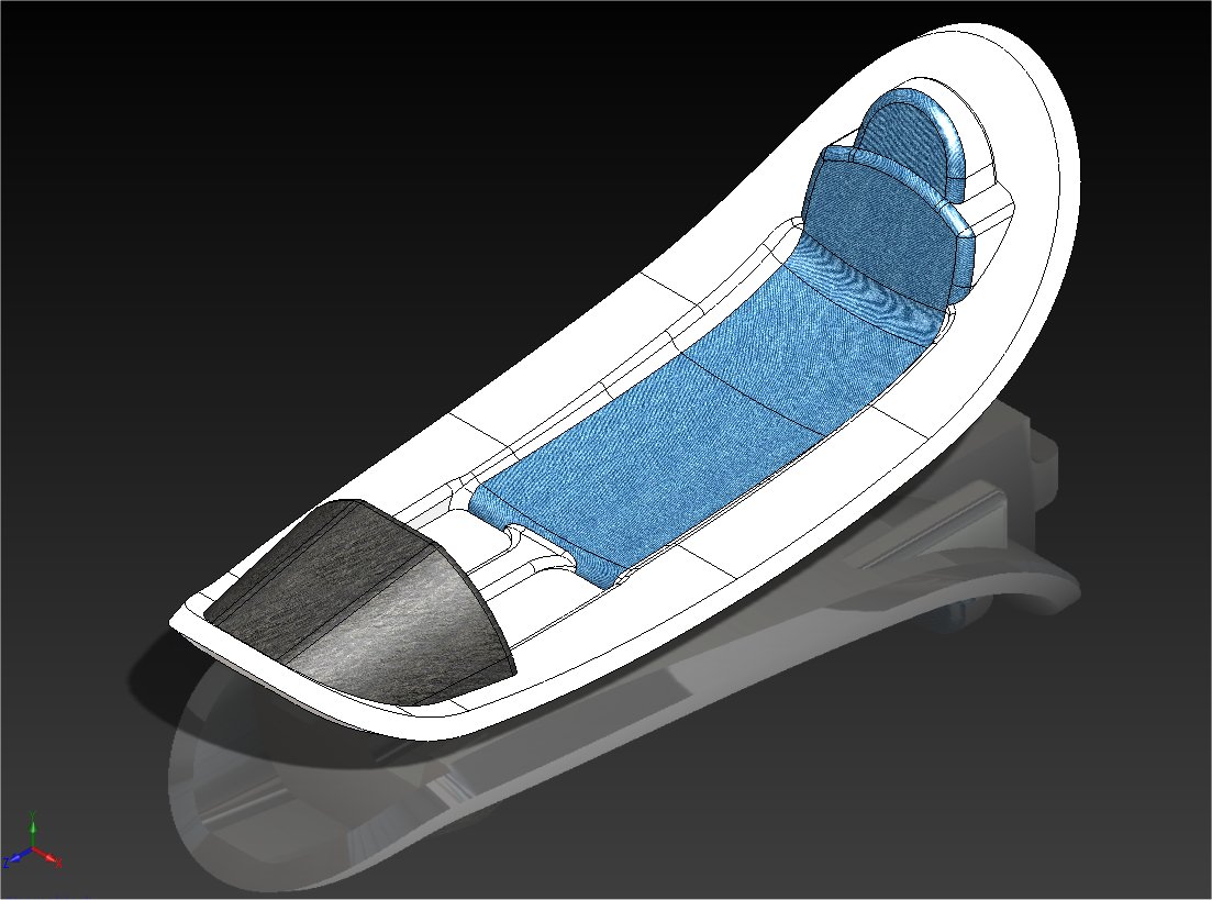

erstellt am: 25. Jan. 2011 12:20    Editieren oder löschen Sie diesen Beitrag!  <-- editieren / zitieren -->   Antwort mit Zitat in Fett Antwort mit kursivem Zitat    Unities abgeben: 1 Unity (wenig hilfreich, aber dennoch)2 Unities3 Unities4 Unities5 Unities6 Unities7 Unities8 Unities9 Unities10 Unities Nur für Axelfpeace 10 Unities + Antwort hilfreich
Hallo Axel,
hier mal ein Beispiel: Alles nur mit Volumenkonstruktion (ohne 3D-Skizzen und 2-3 Flächen nur zum scheiden verwendet).
Markus

Beiträge: 243
Registriert: 30.11.2001
erstellt am: 25. Jan. 2011 13:46    Editieren oder löschen Sie diesen Beitrag!  <-- editieren / zitieren -->   Antwort mit Zitat in Fett Antwort mit kursivem Zitat    Unities abgeben: 1 Unity (wenig hilfreich, aber dennoch)2 Unities3 Unities4 Unities5 Unities6 Unities7 Unities8 Unities9 Unities10 Unities Nur für Axelfpeace 10 Unities + Antwort hilfreich
flasche.SLDPRT.txt
Hi Axel,
nö, hab ich leider nicht. Hab mit CAD-Konstruktion angefangen, bevor es Solidworks gab: Vor grün flimmerndern Röhrenmonitoren (der Rechner, ein Supercomputer, stand im Keller und nahm mit allem Drum und Dran den ganzen Raum ein) hat man mit tränenden Augen die Geometrien und die Bearbeitungs- und Darstellungsmethoden selbst eingehackt. Als dann CAD-Programme wie SWX und andere kamen, hat man sich mit den entsprechenden Erfahrungen und dem mathematischen Hintergrundwissen recht schnell eingearbeitet und dann Version für Version dazugelernt (vulg.: Mein Gott, was bin ich für ein alter Sack).
Und von der Arbeitsweise selbst sind alle CAD-Programme ähnlich: Mit Hilfe von Skizzen und verschiedene Funktionen modellierst Du Stück für Stück zu deiner Geometrie etwas hinzu oder "schnippelst" etwas weg. Hauptsächlich die Bedienoberfläche der Programme unterscheidet sich.
Schau Dir also mal die genannten Kapitel bei SWX an, mach das eine oder andere, dann hast Du schon die wichtigsten Funktionen. Die erste komplexere Funktion für Design-Geschichten ist die sogenannte Ausformmung und deren Schnittfunktion und die entsprechende Flächenfunktion: "Aufsatz/Basis ausgeformt", "Ausgeformter Schnitt", "Ausgeformte Oberfläche" Mit diesen drei (wirklich beherrscht= Leitlinien, Anzahl der Skizzenelemente der Einzelskizzen, ...) und den Grundfunktionen, die Du schon kennen solltest, kommst Du schon sehr, sehr weit. Wichtig ist eigentlich, dass Du ein Gefühl für die Wege zu einem bestimmten Design bekommst. Vieles wird indirekt erzeugt. Als Beispiel diese einfache Felgenkonstruktion:
http://www.youtube.com/watch?v=j4SwIdY8NKo
Was ich meine, ist, dass die Speichen dieser Felge zum Beispiel nicht etwa über 3D-Skizzen oder gekrümmte Flächenkonstruktionen oder Ausformungen erzeugt werden, sondern durch ganz einfache Skizzen und einfache Funktionen wie Rotieren, Austragen, Schneiden, ...
Und hier ist einmal in einem Beitrag ein Flakon erzeugt worden. Finde den Beitrag nicht mehr, aber den Flakon hatte ich noch (Nimm das .txt am Ende des Files weg und Du kannst die Datei mit SWX öffnen). Man kann an diesem Beispiel sehen, wie man durch einfache Skizzen und das geschickte Anlegen von Flächen schnell schöne Sachen erzeugen kann. Es gibt halt ein Haufen Tricks.
Also nur Mut und dran bleiben.
Markus
[Diese Nachricht wurde von macki am 25. Jan. 2011 editiert.]
