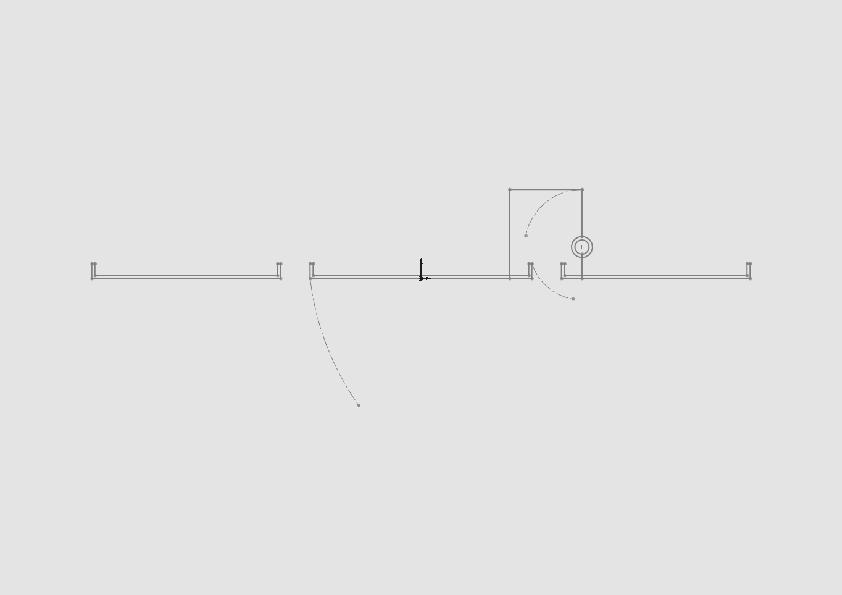

Hallo An alle
ich hab mal eine datei angehängt
es geht um sagenwir mal eine tür dargestellt als u Profil wird später aus blech gekantet. und ein weiteres u Profil auch später aus blech was der festpunkt ist.
die profile haben einen abstand von 5 mm
und das eine von denen ( die tür) soll mit hilfe eines schaniers so weit wie möglich aufgehen fast 180° wäre ideal also 160 so .
allerdings soll die befestigungsart versteckt sein .
habe eine lösung gefunden aber leider ist das schanier nicht ganz versteckt .
vielleicht hat ja jemand noch eine idee für mich?
danke und viel spaß beim tüfteln

Wenn dein Scharnier von außen nicht zu sehen sein darf, kommst du um ein mehrgliedriges Scharnier nicht herum, glaube ich.
Schau dir das Scharnier im Link an. So könnte es z.B. funktionieren.

also es soll kein gekauftes schanier sein.
es muß aus blechteilen gebaut werden wenn es geht

Scharnier.PDF
Hallo Petra
da ich nicht weiß, mit welchem Solidworks Du arbeitest (bitte SystemInfo ausfüllen - das hilft uns allen beim helfen weiter...  ), gibt´s hier ein pdf mit einer Prinzip-Skizze, wie sich ein solches Scharnier realisieren lässt. Für drei Punkte habe ich die Kreisbewegung angedeutet - hieraus sollte klar werden, was Du bei der Umsetzung beachten musst.
