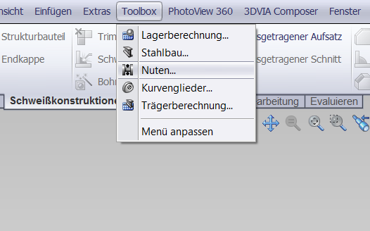

Kommt auf deien Version von SWX an....
Bei mir gehts auch ......siehe Bild.
Fülle mal deine SYS-Info aus, da hilfts sich besser.

Biiiingo!!!
Genau das meinte ich..
Wenn ich aber auf "Toolbox" gehe erscheint bei mir nur "Konfigurieren..."
Hab die jetzt aber schon 5-6mal konfiguriert und gespeichert..
Bin wahrscheinlich grade mal wieder 100% Talentfrei

Hast du die  Toolbox unter Extras/Zusatzanwendungen auch durch das Setzen der entsprechenden Haken aktiviert?

Original erstellt von Olaf Wolfram:
Ich sags ja....
Talentfrei!
1000 Dank!
Klappt!!!
