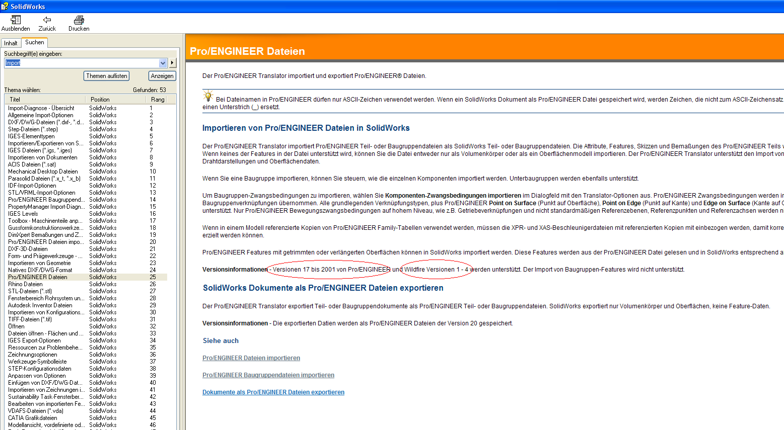

Hallo Klaus,
in SW2010 bis WildFire 4. s. Bild.
Eigentlich brauchst Du doch nur in der Hilfe mal Import oder Proe eingeben  als "Alter Hase".
